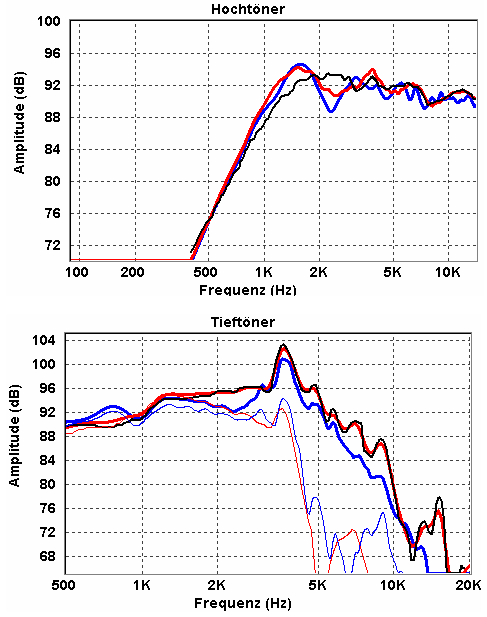

    Diese oben beschriebene Vorgehensweise habe ich nun mit einem 2-Wegerich überprüft:
    HT: Audax TW025A20
    TT: Usher W8137K
    Bei der Messung stand das Mikrofon auf Höhe des Hochtöners in 1 m Abstand.
    Boxsim-Simulation ist rot dargestellt.
    Wenn man bedenkt, dass Hobby Hifi Chassis mit anderen Seriennummern gemessen hat.
    Was mein Ihr?

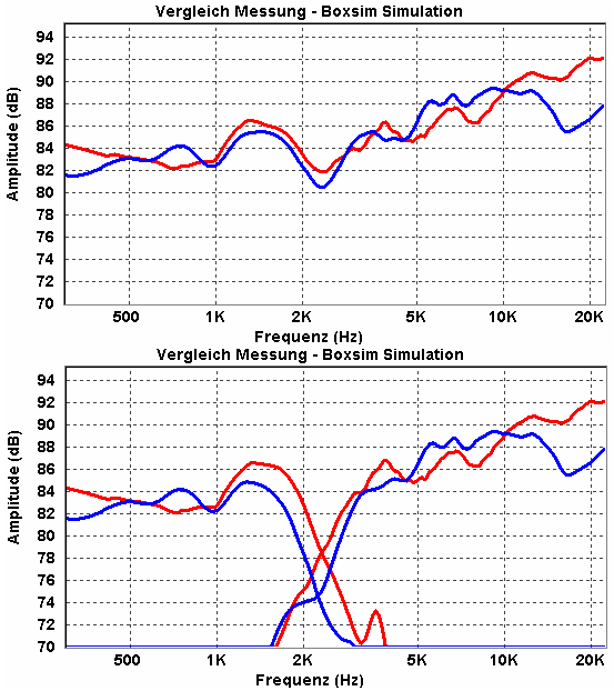

    Ausrufezeichen Korrektur
    Hi Gustav,
    Ja. Hier lag ein Einlesefehler vor.
    Hier die Korrektur.
    Die dünne Kurve ist die falsche.

    Hallo Zusammen,
    im Folgenden wollte ich denselben 2-Weger (Audax-Usher) noch einmal betrachten.
    Dieses Mal hat mich nicht die Frequenzweiche interessiert.
    Ich wollte vielmehr wissen, wie genau Boxsim die Schallwanddimensionen
    (Breite und Höhe) berücksichtigt.
    Als Basis habe ich die korrigierte Boxsim-Simulation von oben genommen.
    In dieser habe ich die Weiche entfernt.
    Hier das Ergebnis.
    Rot ist die Boxsim-Simulation
    Blau meine Messung am realen Objekt
    Schwarz: Messung von Hobby HiFi auf der unendlichen Schallwand
    Das Tieftöner-Diagramm ist noch durch die 30 Grad Messung (vertikal) und 30 Grad Boxsim Simulation (vertikal) ergänzt.
    Festzuhalten ist, dass der Hochtöner bei meiner Messung unter einem vertikalen Winkel von 0 Grad gemessen wurde.
    Der Tieftöner aber unter einem vertikalen Winkel von ca. 10 Grad.
    Beim Usher Tieftöner handelt es sich um einen 20-ger.
    Es ist damit zu rechnen, dass dieser bei relativ niedrigen Frequenzen anfängt zu bündeln.

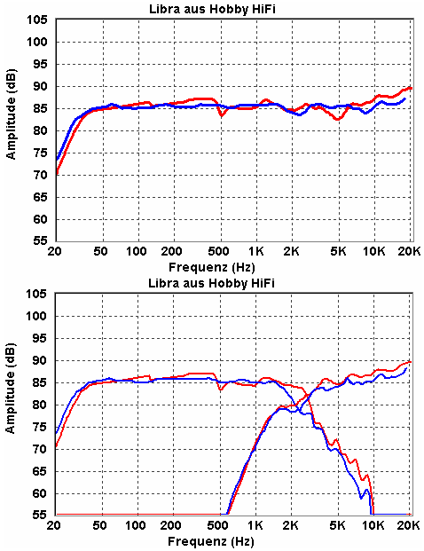

    Frage Libra aus Hobby HiFi
    Hallo Zusammen,
    Jetzt wird es heftig.
    Ich habe mir die Mühe gemacht und habe einige Frequenzgänge mit
    SPLTracer zusammengeklickt.
    In den folgenden Diagrammen sieht man die Hobby HiFi Messungen der Libra
    und die Boxsim Simulationen.
    Basis für die Boxsim Simulationen waren natürlich - wie weiter oben beschrieben -
    Hobby HiFi Messungen, die auf unendlicher Schallwand erstellt wurden.
    Was meint Ihr?

    LIFU
    Gast
    Hoi Christoph
    Kannst Du die Boxsimdatei mal zur Begutachtung einstellen?
    Sonst weiss man ja nicht, was Du wie simuliert hast.
    Gustav

    Beitrag Boxsim Simulation der Libra
    Hier die Boxsim Simulation inklusive Hobby-HiFi-Messung in der unendlichen Wand.
    LIFU
    Gast
    Morgen Christoph
    Danke für die Boxsim-Datei.
    Ja,also ich finde die Uebereinstimmung bescheiden.
    Vorallem die Saugkreise werden nicht so im FQ-Gang simuliert wie sie der Timmermans gemessen hat.
    In der Impendanzmessung ist die Deckung aber wieder gegeben.
    Eine messtechnisch unterstützte Anpassung der Weiche ist natürlich immer notwendig.Aber,das die Abweichungen so gross sind.

    Hi Gustav,
    Ja, über die sonderbare Wirkung der Saugkreise in der Simulation war ich auch erstaunt.
    Und Ja, der Unterschied zwischen Tiefton-Simulation und -Messung im Bereich
    von 1,5 kHz bis 3 kHz trübt das Bild einwenig.
    Die Frage ist, wieso kommt es in der Simulation zu dieser Überhöhung?

    Hoi Alex
    Du hast den Nagel auf den Kopf getroffen.
    Trotzdem würde mich interessieren, wieso man mit den Wavecor-Daten eine fast perfekte Simu machen kann und mit den mittels SPL Trace eingelesenen Timmermann-Daten nicht?
    Mal noch zum entwickeln mit Boxsim unterstützung:
    Weichenoptimieren beim Messen ist mit gleichzeitig geöffnetem Boxsim natürlich ein Traum.
    Gustav
