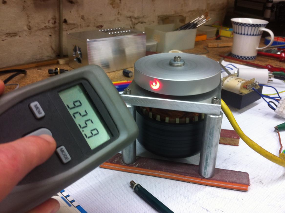

    Hier seht ihr den Motor bei der Ermittlung der Drehzahl. Ursprünglich fand er seinen Einsatz in einer Revox A77 als Wickelmotor. 4-polige Asynchronmotor

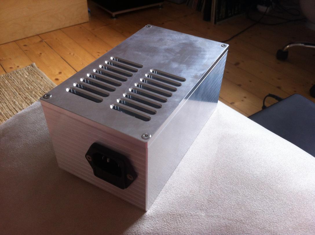

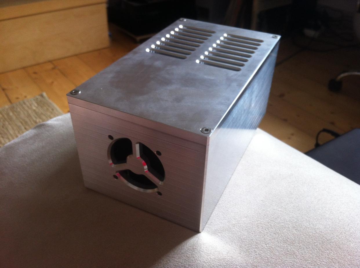

    Das aus dem vollen gefrästen Netzteilgehäuse. Der Trafo kommt aus einem alten Dualdreher

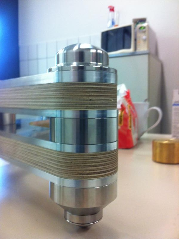

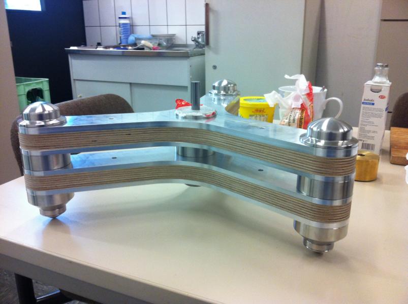

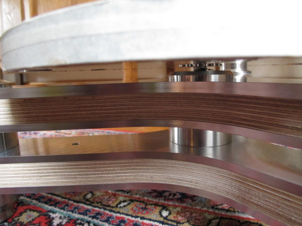

    Das Laufwerk ist eine sternförmige Sandwichkonstruktion aus 8mm Alu und 6mm Alu unterbrochen durch 21mm Birke Multiplex. Das ganze auf Edelstahlsäulen und Spikes. Bis jetzt bringt das alles zusammen 15kg auf die Waage.

    31.05.2013
    145
    Meinen Respekt hast du, tolle Arbeit!
    An welchen Tonarm hast du gedacht?
    Gruß Frank

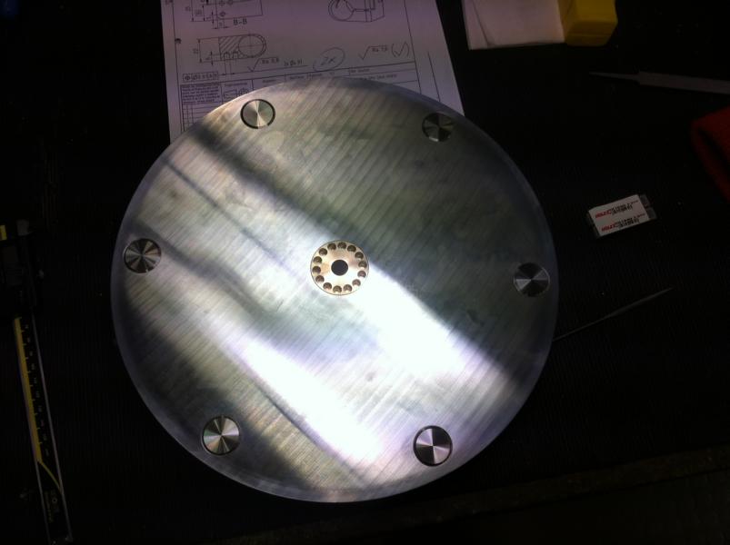

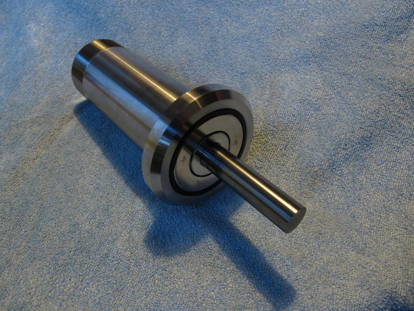

    Das ganze wird eine Art Magnetlaufwerk. In der Mitte befindet sich eine geschliffene und polierte Aluminiumoxidachse. Drumherum habe ich einen Neodymringmagneten angeordnet. Darauf schwebt ein Alumiumschwungtellerteller mit Bronzelager.
    So.. Das solls erstmal für heut Abend gewesen sein. Bin jetzt zu müde um hier mehr Struktur reinzubringen. Wer mehr lesen möchte, kann das hier tun.

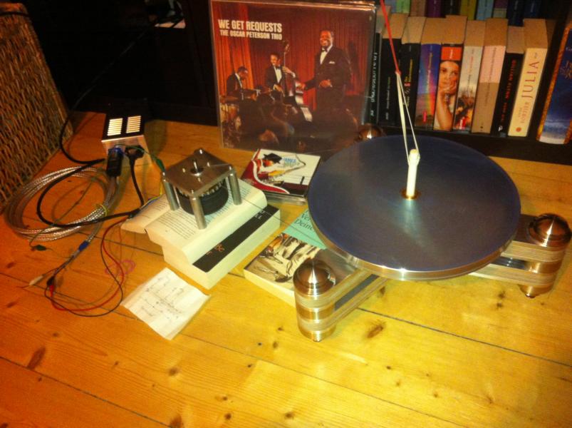

    Au Backe! Den Thread hier habe ich ganz vergessen! Das Laufwerk ist jetzt seit drei Monaten fertig.... Ich glaub ich muss mal Fotos hochladen. Klicke auf die Grafik für eine größere Ansicht
Hits:	365
Größe:	88,3 KB
Hits:	291
Größe:	89,9 KB
    Sorry sind nicht die besten Bilder. Hatte die noch aufm Handy und ich bin selber grad in der Schweiz. Aber vielleicht reicht das als Beweis, dass ich fertig bin.
    Ach ja. Und zufrieden bin ich auch!!!!
