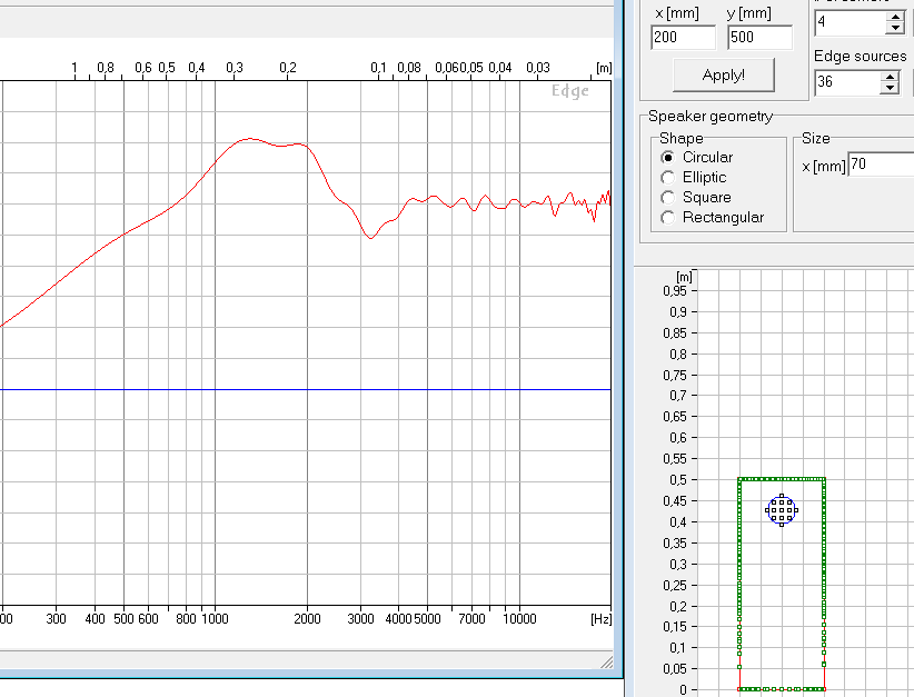

    Bei 2kHz dürfte es sich um BaffleStep handeln. Die Schallwand ist 20cm breit.
    Nö, das ist wohl genau wie ich vermutet hatte eine Kantengeschichte. Hier mal grob "geedged":
    Was ist für dich der Unterschied zwischen "Kantengeschichte" und "Baffle Step"?
    Der Bafflestep legt noch Pegel drauf bei Frequenzen, wo das betreffende Chassis noch rund strahlt.
    Das andere ist die Kantendiffraktion, und die ist böse, weil sie alles ist, nur nicht gleichmäßig. Da gibt's dann üble Schweinereien...Rauf und Runter in Pegel und Phase
    Kannst Du Dir vorstellen wie Lichtbeugung um Gegenstände herum...nur viel ausgeprägter...
