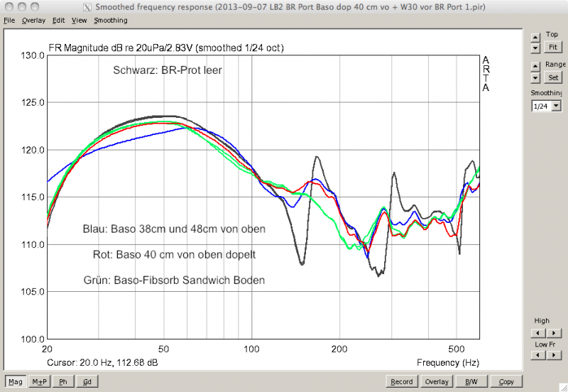

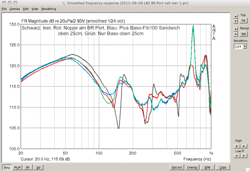

    Was ich abschliessend - bevor's dann mit der Mittel-, Hochtoneinheit weitergeht - von den diversen Messungen noch zeigen möchte ist die Abstrahlung durch den BR-Port abhängig von
    - Basotect, das in unterschiedlichem Abständen zum Deckel plaziert wurde;
    Die Idee war zu testen, ob sich mit wenig, an Stellen der größten Schallschnelle der Gehäuseresonanzen plaziertem Basotect die Resonanzen ausreichend dämpfen lassen, ohne zu große Verluste der Schallabstrahlung durch den BR-Port in Kauf nehmen zu müssen.
    Dazu wurde eine ca 2 cm dicke Basotect-Schicht horizontal in unterschiedlichem Abständen zum Gehäusedeckel plaziert und am BR-Port im Nahfeld gemessen (immer im vergleich zum gänzlich ungedämpften, leeren Gehäuse):
    Zwar wird die erste Gehäuseresonanz mit zunehmendem Abstand zum Deckel besser bedämpft, aber insgesamt noch nicht ausreichend. Leider sind im Bereich <60 Hz auch schon Verluste der Schallabstrahlung durch den BR-Port zu sehen....
    Das Einbringen mehrerer Basotect-Scheiben, entweder in unterschiedlichen Abständen, oder auch die Verdopplung der Schichtdicke, führten zwar zu besserer Dämpfung, gleichzeitig aber auch zu größern Verlusten.
    Die nächste Abblidung zeigt beispielhaft zwei Basotect-Dämpfungsvarianten im Vergleich zu einem Basotect-Fibsorb-Sandwich, das am Gehäuseboden plaziert wurde:
    Das Baso-Fibsorb-Sandwich dämpft die erste gehäuseresonanz deutlich besser, bei vergleichbaren oder geringeren Verlusten...
    Daher gleich weiter mit dem 'akustischen Sumpf' am Gehäuseboden, bzw. bei der LB2 aus Platzgründen, am Gehäusedeckel.

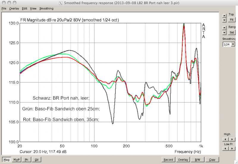

    Hifi-Selbstbau schreiben in ihrem Artikel zur Mindstorm, daß '...> 1/4 der Gehäusehöhe...' bedämpft werden sollten.
    Bei der LB2 sind dies ca. 25 cm. Ein Vergleich eines Baso-Fib-Sandwichs mit 25cm vs 35 cm Länge...
    ...zeigt diese Abbildung. Das 35 cm sandwich dämpft zwar besser, zeigt aber auch die höheren Verluste <70 Hz. Zudem kann man eine Verschiebung der BR-Abstimmung zu niedrigeren Frequenzen erkennen, die vermutlich durch die niedrigigere Schallgeschwindigkeit im Dämpfungsmaterial und der dadurch verursachten virtuellen Volumenvergrößerung verursacht wird.
    Das Sandwich aus Basotect und Fibsorb habe ich zunächst einfach von Christoph Gebhard abgeschaut (link siehe Beitrag #17). Daher habe ich mal gemessen, wie sich das Basotect-Fibsorb-Sandwich im Vergleich zu einer ebenso hohen Schichtdicke Basotect schlägt:
    Die Baso-Fib-Mischung funktioniert tatsächlich besser - was ich allerdings nicht wirklich erklären kann....
    Zu sehen ist auch die Wirkung einer Schicht Noppenschaumstoff an der Gehäuserückwand, gegenüber dem BR-Port. Die heftige Resonanz bei 700 hz wird zwar bedämpft, aber man handelt sich wieder Verluste ein.
    Zu den Verlusten durch und der Wirkung von zusätzlich eingebrachtem Dämpfungsmaterial im nächsten Beitrag ein Beispiel.

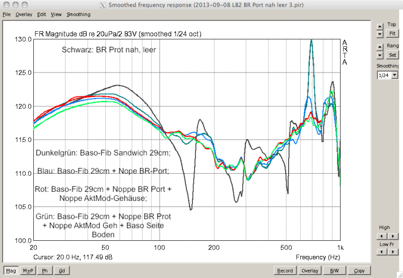

    Abschliessend noch die Messungen von den Bässen und dem BR-Port im Nahfeld mit der vorläufigen Dämpfung.

    Wie angekündigt, die Messung der beiden Bässe und des BR-Ports im Nahfeld:
    Man sieht die durch den unteren Bass angeregte Resonanz bei 165 Hz auch in dessen Frequenzgang, ebenso die ursprünglich bei knapp 300 Hz gelegene Resonanz bei beiden Bässen.

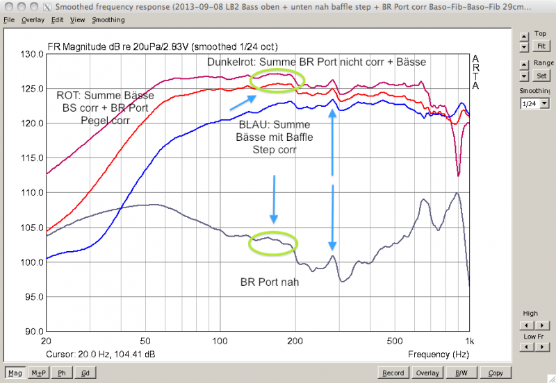

    Die mit ARTA zusammengefügten Messungen sehen dann so aus:
    Es wurden zunächst einmal die Messungen des unteren und oberen Basses addiert (über die 'Load and Sum'-Funktion).
    Dann wurde der Baffle-Step korrigiert (LF box diffraction) und die korrigierte Kurve abgespeichert.
    Dann über 'Pir Scaling' die Abstrahlung durch den BR-Port im Vergleich zu den Bässen über die Flächen korrigiert und abgespeichert.
    Und schliesslich die beiden korrigierten Kurven für den BR-Port und die Bässe wiederung über Load and Sum zusammen gefügt (hellrot Kurve).

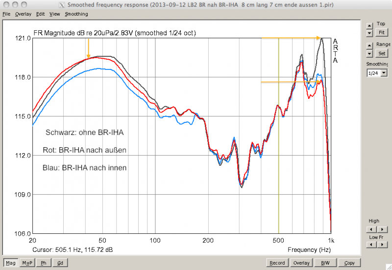

    Standard Dank und BR-IRR vonn ton-feile
    und vielen Dank Oliver für die Klarstellung. Dann ist die ARTA-Simu so weit ok.
    Die Überhöhung durch die BR-Port Resonanz bei ca 900 Hz, die leider auch noch in der Summe der Bass- und BR-Port Nahfeldmessungen deutlich zu sehen ist, hat mir keine Ruhe gelassen.
    Ich habe mir noch einmal den KEF-Pimp von ton-feile durchgelesen und (sehr Q&D) den dort beschriebenen BR-IRR ausprobiert.
    Der IRR im BR-Port der LB2 (16 cm Länge) ist nicht optimal abgestimmt - ich habe einfach aus Papier 2 ca 8cm lange Rohre mit jeweils 2cm Durchmesser gewickelt, gut mit Fibsorb gefüllt und mit Klebeband umwickelt und ein Ende zugeklebt. Diese Rohre habe ich im BR-Port plaziert und zwar entweder mit dem geschlossenen Ende Richtung Inneseite oder Richtung Außenseite (Öffnung) des BR-Ports.
    Die Nahfeldmessung (im Vergleich ohne BR-IRR):
    Das funktioniert - trotz der außerordentlich provisorischen Testvariante - wirklich überaschend gut! Vielen Dank für die Idee, ton-feile!
    Neben der deutlichen Dämpfung der BR-Resonanz bei ca 900 Hz - die ich mit den Dämpfungsmaßnahmen im Gehäuse natürlich nicht in den Griff bekommen habe - ist auch gut zu erkennen, daß die Ausrichtung der beiden BR-IRRs nach innen durch die Verkleinerung der BR-Fläche ca 1 dB Pegel im Baß kostet.
    Das ist bei Ausrichtung der IRRs nach außen nicht der Fall. Bei dieser Messung erkennt man die leichte Verschiebung der Abstimmfrequenz nach unten durch die Verkleinerung des BR-Querschnitts - so wie es ton-feile auch beim KEF-Pimp beschrieben hat.
    Die BR-IRRs werde ich also für die LB2 noch sauber aufbauen und abstimmen. Und positiv überascht vielleicht noch versuchen, die Längenresonanz im Gehäuse ebenfalls mit einem IRR zu bedämpfen....

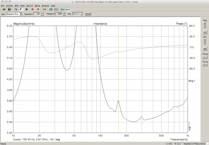

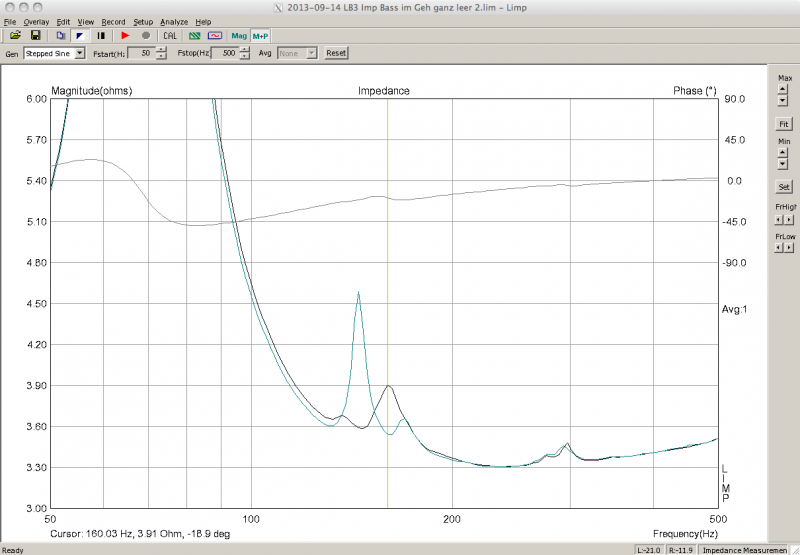

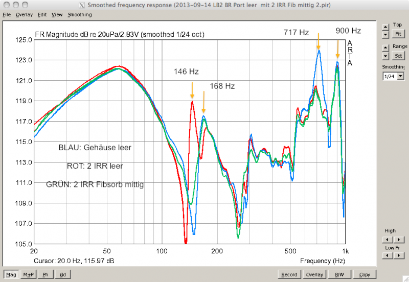

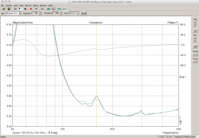

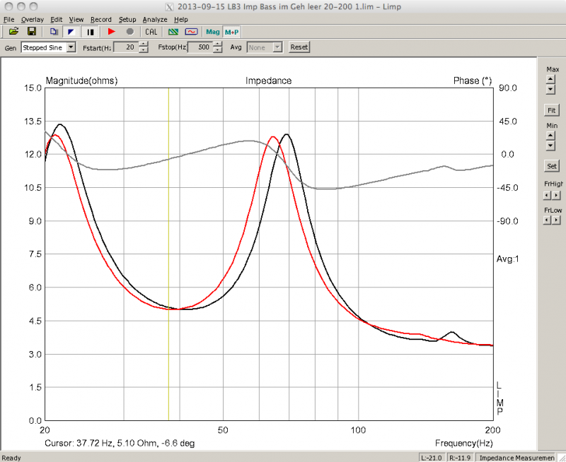

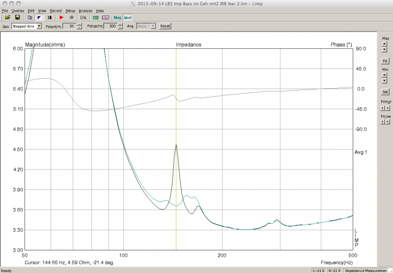

    Warum die Versuche mit den IRRs? Ich hoffe die Längenresonanz bei 160 Hz möglicherweise mit geringeren Verlusten bei den niedrigen Frequenzen als mit dem 'akustischen Sunpf' dämpfen zu können.
    Zunächst noch einmal eine Impedanzmessung der eingebauten Bässe im leeren LB2-Gehäuse. Entsprechend vergrössert, damit die Resonanz bei 160 Hz gut zu sehen ist.

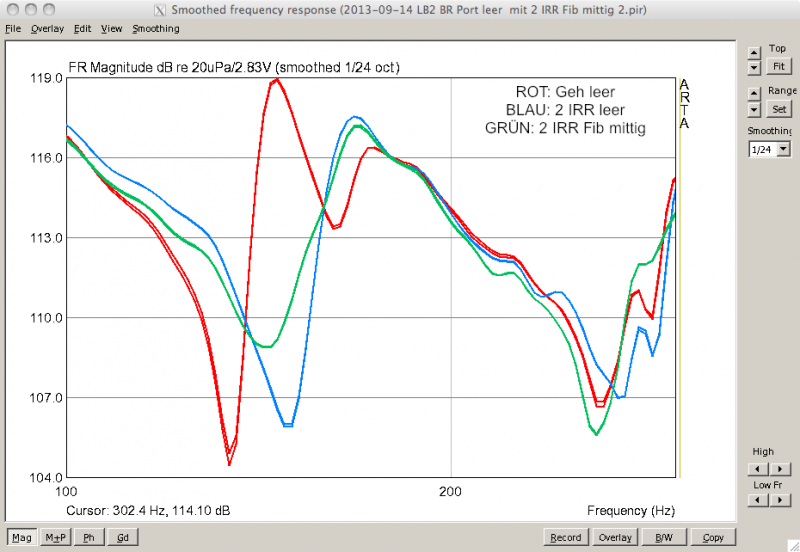

    Dann wurden zwei IRRs aus Plastik-Abwasserrohren, 3 cm Durchmesser und 55cm Länge in das Gehäuse eingebracht, mit den Öffnungen ca 3cm unter dem Gehäusedeckel (also gegenüber de Basstreiber).
    Die entsprechende Impedanzmessung im Vergleich zum leeren Gehäuse:
    Die IRRs machen 2 neue Impedanzspitzen, das Minimum dazwischen liegt auf der Gehäuseresonanz.
    Das sieht zunächst ähnlich aus, wie von ton-feile hier beschrieben.
    Im nächsten Schritt habe ich die beiden IRRs mit etwas Fibsorb edämpft, das mittig in den Rohren eingebracht wurde (d.h. die Wohre waren nicht in ganzer Länge gefüllt). Die Impedanzmessung im Vergleich zu den leeren IRRs:
    Die Impedanzspitze der IRR-Reso ist stark gedämpft.
    Ein Vergleich des Impedanzverlaufs des leeren Gehäuses mit den bedämpften IRRs:
    Hmm, das sieht sich sehr ähnlich. Schon zu stark bedämpft?
    Nun fehlt mir die Erfahrung zu beurteilen, wie der Impedanzverlauf eines ideal bedämpften IRRs aussehen sollte. Daher zunächst Messungen der Auswirkung der IRRs auf die Abstrahlung durch den BR-Port.
    Der besseren Übersicht halber im nächsten Beitrag...

    Hier also die Nahfeldmessung am BR-Port, BLAU das leere Gehäuse (wie schon gezeigt), ROT mit zwei leeren IRRs im Gehäuse und GRÜN mit zwei bedämpften IRRs (Fibsorb etwa mittig im IRR angebracht):
    Im leeren Gehäuse ist wieder die 160 Hz Resonanz zu sehen. Die beiden leeren IRRs erzeugen eine Resonanz bei 146 Hz und dämpfen leicht die 160 Hz Reso. Die bedämpften IRRs zeigen keine große Auswirkung, wie die Impedanz-Messung schon befürchten ließ.
    Hier eine Vergrößerung:
    Ich vermute, daß die IRRs noch zu tief abgestimmt sind (55cm). Jedenfalls brachte ein Versuch mit stärkerer Dämpfung (zusätzlich Fibsorb) keine wesentliche Verbesserung:
    Neue Versuche und Messungen heute nicht mehr. Bevor ich morgen nochmal loslege und die IRRs für ine etwas höhere Abstimmung etwas kürze - was meint Ihr woran's liegt bzw. was besser gemacht werden kann?

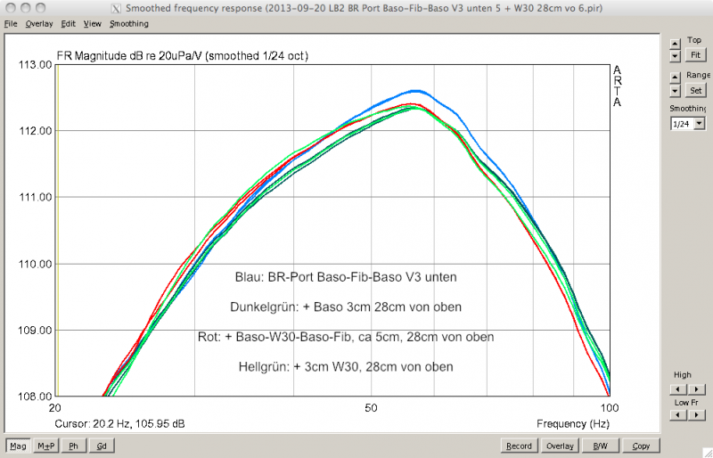

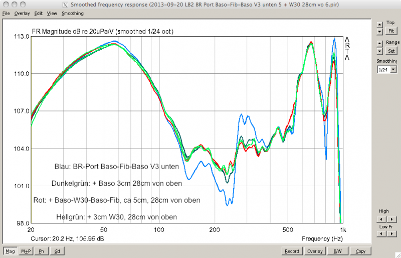

    Standard LB2 - Dämpfung BR Gehäuse - 300 Hz Reso
    jetzt soll langsam der kleine Ausflug in die Problematik der BR-Gehäuse Dämpfung für die LB2 abgeschlossen werden, damit das Projekt voran kommt.
    Dazu abschliessend einzelne Dämpfungsversuche und entsprechende Messungen dazu.
    Die Messung in Beitrag #34 zeigte, daß die Dämpfung am Gehäuseboden (Baso-Fib.Sandwich) die Gehäuse-Längsresonanz wesentlich effektiver unterdrückte, als die entsprechende Dämpfung am Gehäusedeckel - bei geichzeitig geringeneren Verlusten am BR-Port und war daher gesetzt.
    Die ca 300 Hz-Resonanz wurde allerdings kaum durch das am Gehäuseboden angebrachte Baso-Fib-Sandwich gedämpft, dagegen ganz gut durch Baso-Fib am Gehäusedeckel. Das zeigen auch die Messungen, die in der ersten Abbildung in Beitrag #22 dargestellt sind: eine ca 2 cm dicke Basotect-Schicht wurde horizontal in unterschiedlichem Abständen zum Gehäusedeckel plaziert und die Abstrahlung am BR-Port gemessen. Bei ca 20-30 cm Abstand vom Gehäusedeckel wurde die 300 Hz-Resonanz recht gut gedämpft.
    Daher habe ich unterschiedliche Materialien in 28 cm Abstand vom Gehäusedeckel plaziert und am BR-Port gemessen. Hier im Vergleich zur Messung mit dem bereits angebrachten Baso-Fib-Sandwich am Gehäuseboden:
    Die 3 cm Schicht W30 zeigte marginal geringere Verluste am BR-Port....
    ...bei ähnlicher Dämpfung der 300 Hz Reso und wurde daher gewählt.
    Im nächsten Beitrag zusätzliche Dämpfungsmassnahmen rund um den BR-Port, um ggf. die 700 Hz Reso zu dämpfen.

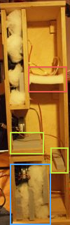

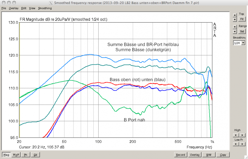

    Standard LB2 - Dämpfung BR Gehäuse - BR-Port
    die nächste Abbildung zeigt die Auswirkung unterschiedlicher Dämpfungsmaterialien, die in der Nähe des BR-Ports angebracht wurden, auf die Abstrahlung durch den BR-Port.
    Die Messungen zeigen die Auswirkung der zusätzlich zum Baso-Fib-Sandwich durchgeführten Dämpfungsmassnahmen. Besser als Noppe an der Gehäuserückwand funktionierte die Anbringung von W30 an der Gehäuserückwand hinter dem BR-Port und zusätzlich eine Schicht Baso auf dem oberen BR-Port-Brett.
    Leider sind alle Dämpfungsmassnahmen gleichzeitig mit (geringen) Verlusten der Abstrahlung duch den BR-Port verbunden. Für die weiteren Messungen habe ich die Varante mit Baso auf dem oberen BR-Port-Brett und auf dem Deckel des Amp-Gehäuses verwendet:
    a) Baso-Fib Sandwich am Gehäuseboden, b) W30-Schicht horizontal hinter dem MT-Gehäse und c) 3 cm Baso auf BR-Port und Amp-Gehäusedeckel.
    Wie misst sich nun die LB2 mit den eingesetzten Dämpfungsmaßnahmen?
    Die Abbildung zeigt die Nahmessungen der beiden Bässe und des BR-Ports, sowie die Summe der beiden Bässe und der Bässe mit BR-Port. Die 700 Hz und 300 Hz Resos sind nur noch ganz leicht zu erkennen... Ich denke damit kann ich erstmal leben.
    Zitat Alexander:
    Leg doch mal ein Filter bei gewünschter Trennfrequenz auf die TTs um zu sehen, wie viel von der Reso dann überhaupt noch da ist?!
    Ok, im nächsten Beitrag...

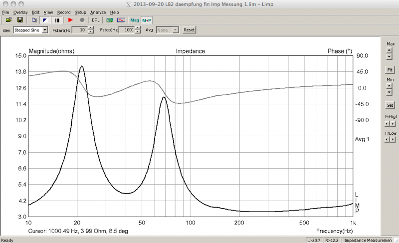

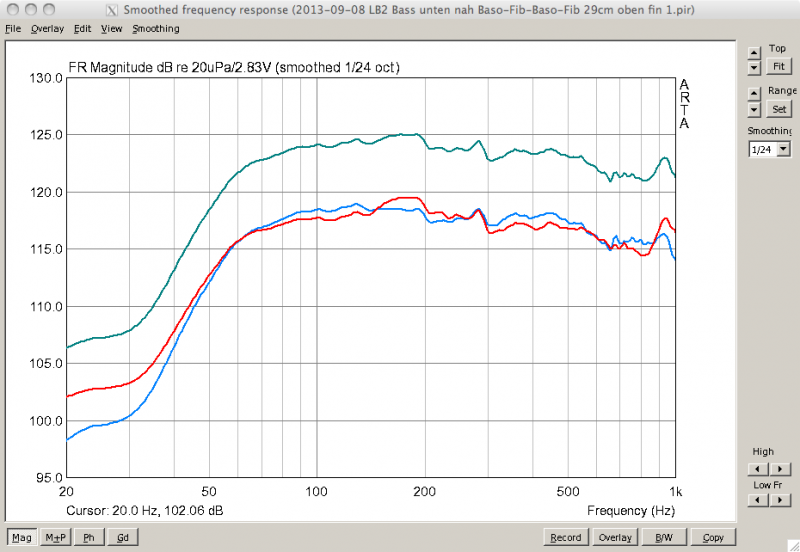

    Hier also die Auswrkung eines einfachen 12 dB-Filters auf die Fequenzgänge der Bässe, des BR-Ports und der Summe:
    Wie Alexander ganz recht vermutet hat, muß ich mir um die 900 Hz Reso keine Gedanken machen. Zumal ich später zwischen Bass und MT mit dem Hypex AS2.100-Modul aktiv trennen werde....
    Weiter dann demnächst mit Messungen zur MT-HT-Einheit für die Weichensimulation.

    Standard LB2 - BR Abstimmung Impedanzmessung
    ...und die Impedanzmessung zur letzten Abstimmung / Dämpfung des BR-Gehäuses:
    Ganz ok, eine kleine Unregelmässigkeit um 160 Hz ist halt noch zu erkennen.
