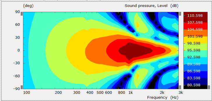

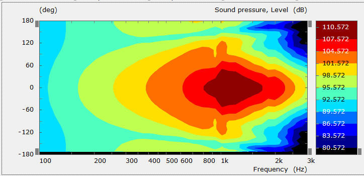

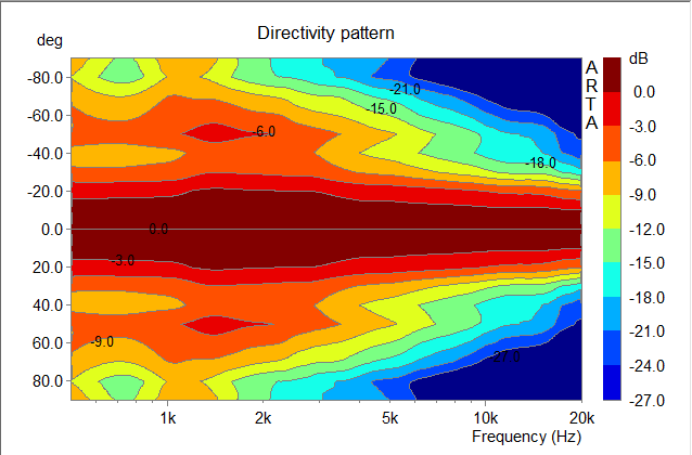

sehr schön! Auch wenn wir uns alle nicht so richtig einig waren, möchte ich doch auf deine ungewöhnliche 50-dB-Skalierung hinweisen.
Ich habe ja viel mit ähnlichen Anordnungen simuliert und gemessen. Bündelung im Mittelton zu erreichen, war eigentlich immer relativ einfach. Das große Problem ist allerdings die Anbindung des Hochtöners. Denn entweder ist der Abstand zum Mitteltöner zu groß (->Hörner) oder die Abstände zwischen den Mitteltönern wird zu groß (->Interferenz).
Wie hast du vor, den Hochtöner zu integrieren?

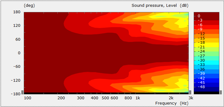

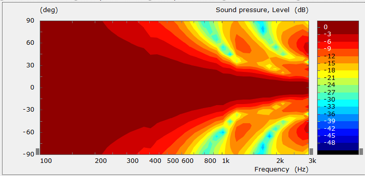

ja genau, 50dB finde ich auch bissl viel. Ich orientiere mich da immer an den Standard im Profi Bereich von Anselm Goertz: +6 bis -24dB in 3dB Schritten und auf 0° Achse normiert. Aber das kann ja jeder halten wie er will.
Aber Christoph, was willst du denn erzielen? Eine schmale Abstrahlung im MT-Bereich oder eine Anpassung an das E-JMLC Horn?
Das Horn ist kein CD-Design (was ja nichts schlimmes ist) und hat eine gleichmäßig enger werdende Abstrahlung zum Hochton hin. Im Mittelton bei 2-3kHz hat es vertikal eine sehr breite Abstrahlung von über 120°. Einen kleinen Schnitzer in der Horizontalen bei etwa 2kHz erkennt man auch un dies spricht evtl. für eine höhere Trennung. Auf Grund der geringen Höhe strahlt es in der vertikalen bis etwa 5kHz sogar breiter ab als horizontal - den Grund warum hast du ja selbst in Form einer pdf hier bereits schon aufgezeigt.
Wenn du nun also ein vertikal schmal abstrahlendes MT-Horn bei 2kHz mit dem E-JMLC trennst, wirst du einen schönen Weihnachtsbaum im vertikalen Abstrahlverhalten bekommen.
Vielleicht das MT-Horn nicht ganz so schmal abstrahlend gestalten und höher als die geplanten 2kHz trennen? Oder halt den Kompromiss mit der Unstetigkeit in vertikaler Abstrahlung eingehen...
Moin Nils und Andreas,
Ich stimme euch vollkommen zu. Ich hatte den 'Normierungs-Thread' seinerzeit verfolgt und finde den Gedanken, zumiderst ähnliche Darstellungen des Abstrahlverhaltens zu wählen absolut sinnvoll. Blöderweise habe ich's selber dann verpennt hier...
Zum Vergleich das horizontale und vertikale Abstrahlverhalten der Variante mit 3 Mitteltönern, 30dB-Skalierung, 3dB-Schritte und jeweils normiert auf y und 0°.
Ich finde das so durchaus übersichtlicher und zielführend und werde das im Verlauf des Threads weiter so darstellen.
Ich möchte gerne eine möglichst geringe Boden- und Deckenreflektion und eine Anpassung an das eJMLC.
Dein Punkt ist schon klar: Mit dem breiten und wenig hohen eJMLC-Horn habe ich relativ früh den 'Pattern-Flip', mit dem größeren Horn etwas später, wird vermutlich aber trotzdem nicht passen. Kurz und gut - es wird ein Kompromiss werden müssen. Wo würdest Du denn den Schwerpunkt setzen?

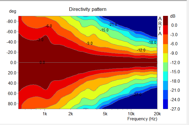

Für das eJMLC1000 ist das horizontale und vertikale Abstrahlverhalten veröffentlicht, für das eJMLC600 nur das horizontale. Ich werde es bei Gelegenheit das Abstrahlverhalten messen und es hier reinstellen.

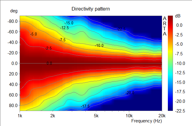

Hier also das horizontale und vertikale Abstrahlverhalten des eJMLC600 mit dem Beyma CP380/M.
Obacht - Q&D-Messung, 10°-Schritte, ca 1m Entfernung. Drehachse war ungefähr Übergang Treiber aud Hornhals.
Horizontal, 0-90°:
Directivity horizontal 0-90°, nicht normiert:
Directivity horizontal 0-90°, auf 0° normiert:
Vertikal 0-90°:
Directivity vertikal 0-90°, nicht normiert:
Directivity vertikal 0-90°, auf 0° normiert:
Vertikal bei 2kHz -6dB bei ca. 65°, horizontal - wegen einer Aufweitung -6dB auch bei ca 65°. Vertikal ab 3 kHz starke, gleichmässige Bündelung, horizontal ab 4-5kHz.
Jetzt muss ich schauen, wie der Übergang zum Mittelton gehen kann...
Verstehe ich das richtig, dass das für den Hochton sein soll?
Wenn du sowieso eher hoch trennst, brauchst du doch so ein großes Horn für den Hochton gar nicht. 50 cm Breite und 18 cm Höhe ist enorm viel. Das könnte viieeel kleiner ausfallen.

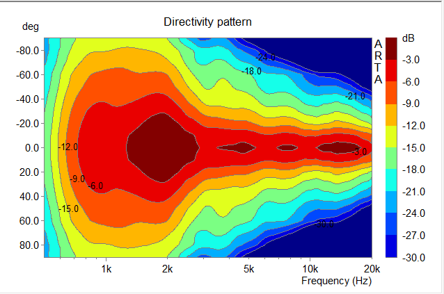

nailheads Hinweis bezieht sich auf das veröffentlichte Abstrahlverhalten des kleineren eJMLC1000.
Das größere eJMLC600 weitet vertikal zu tieferen Frequenzen hin doch später auf, als das kleinere eJMLC1000. Im Vergleich, beide Darstellungen vertikale Abstrahlung, 0-90°, auf 0° normiert, 25dB:
Der Vollstädigkeit halber das ganze Sonogramm, dargestellt wie das für das eJMLC1000 veröffentlichte vertikale Abstrahlverhalten.
Vertikal müsste ich -6dB bei ca 50° und 1.5kHz mit dem MT-Horn treffen....
Ich bin mir nicht sicher, ob ich mit Konus-MTs mit Horn viel höher Trennen kann - schaue mir aber die Simus noch einmal gründlich darauf hin an...
