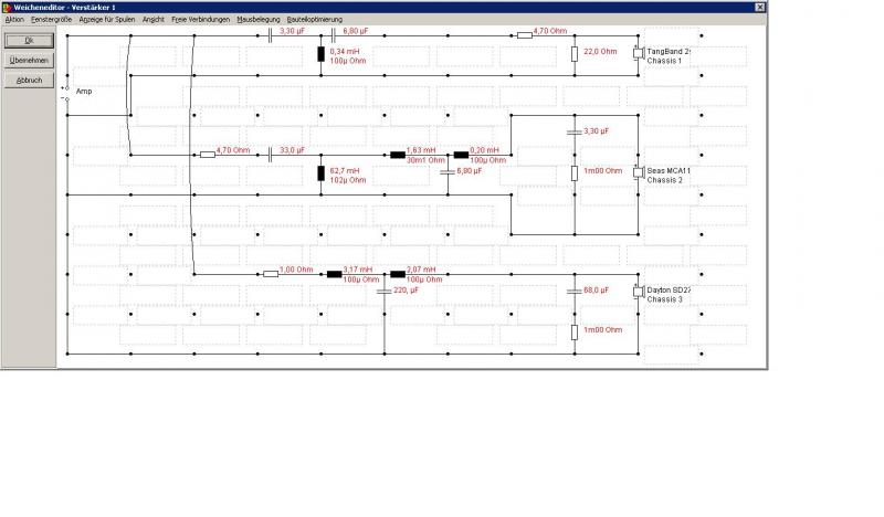

    ich habe folgende Chassis, die ich in ein neues Gehäuse packen möchte:
    TangBand: 25-1719
    Seas: MCA11FC
    Dayton: SD270A-88
    Das Gehäuse ist bereits vorhanden und passt auf die Chassis, so zumindest WinISD.
    Kurz zu den Gehäusen: Höhe: 105cm, Breite: 23cm, Tiefe: 45cm
    Der Hoch- und Mitteltöner ist in der Front platziert (auf Ohrhöhe) und der Baß jeweils in der Seite wobei der Baßreflexkanal nach vorne abstrahlt.
    Um für diese Kombination eine erste Annäherung an eine Weiche zu kommen, habe ich die Amplituden- und Impedanzfrequenzgänge in Boxsim eingepflegt. Die Daten hierfür habe ich für den TT von Udo's Seite, für den Hochtöner aus HobbyHifi (mittels SPL Copy) und für den MT vom Seas-Datenblatt ebenfalls mit SPL Copy, genommen.
    Bitte nicht schlagen. Ich weiß, dass der bessere Weg das Messen jedes einzelnen Chassis mit passendem Messequipment ist. Dann diese Daten in Boxsim importieren um eine erste Näherung zu bekommen. Sodann FW aufbauen, wieder messen und nach Geschmack optimieren.
    Da ich mich aber erstmal generell mit der Thematik bzw. Boxsim befassen möchte, dachte ich dies wäre sicherlich ein erster Ansatz um eine näherungsweise passende Lösung zu erhalten.
    Hier mal die Graphen und die Projektdatei zum Projekt mit meiner "optimierten" Weiche:
    Frequenzgang
    Frequenzweiche
    …und hier die Projektdatei:
    [COLOR=#000000]"http://www.diy-hifi-forum.eu/artikel/files/TangBand_Seas_Dayton_Version_3.BPJ"]Boxsim-Datei
    Ist das so schon mal vernünftig, oder hättet ihr da noch Verbesserungsvorschläge.
    Bin für jede Hilfe dankbar.

    Hi Rainer,
    ob die Chassis in dem Gehäuse laufen etc. habe ich nicht nachvollzogen. Als erste Idee für eine Weiche könnte man so wie Du vorgehen. Die Realität dürfte aber evtl. auch deutlich abweichen.
    Hast Du die Phaseninformation des TT absichtlich nicht genutzt, weil Du die für MT und HT nicht hast?
    Kannst die ja als Spielerei mal nutzen, um zu sehen, welche Überraschungen da auf Dich warten. Als Anhaltspunkt ok, aber da wird viel Messarbeit warten.
    Hast Du bei der Abstimmung mal überlegt, etwas höher zu gehen, damit der MT-Anteil nicht lauter als der Bass-Anteil wird. Denke, dass dies evtl. nerven könnte.
    LG Gazza

    Moin Rainer,
    ich habe mir die Weiche mal angeguckt. Wie bist Du auf das Weichendesign gekommen? Ist dafür, dass die Simu-Daten ja etwas lückenhaft sind, sehr ausgefeilt; auch bzgl. der Bauteilwerte.
    Ich hatte mal einfach den Widerstand vor dem TT entfernt. War eine kleine Überraschung. Ich denke, da wirst Du die Weiche Stück für Stück in der Realität neu entwickeln können.
    Aber guck mal?!?
    LG Gazza

    Hallo Rainer
    Dann brauchen wir da drauf ja nicht mehr rumreiten .
    Die Chassisauswahl finde ich gar nicht schlecht. Alle Chassis spielen ziemlich gleich laut. Wenn ich mir dazu die Weiche ansehe, frage ich mich, warum Du 5dB Wirkungsgrad in Widerständen verbraten willst. Ich würde erst mal alles rausschmeißen, was die Chassis leiser macht. Widerstand vor'm Tieftöner geht sowieso nicht... es sei denn, Du willst eine Frequenzweichenheizung haben . Davon ab erinnert mich die Weiche irgendwie an ein Atomkraftwerk... warum willst Du so steil trennen? Die Chassis müsste man eigentlich mit 12dB gut in den Griff bekommen. Nur beim Hochtöner bin ich mir da nicht sicher. Versuche die Flanken bei den Trennfrequenzen möglichst symmetrisch hinzubekommen. Bei Weichen bin ich persönlich ein Fan von möglichst wenig Bauteilen. Spiel noch ein bisschen und schau', was dabei rum kommt . Achso, setz' die Abstimmfrequenz des Tieftöners mal auf 40Hz. Dann gibt's auch Bass .
    Olli

    die Weiche kam mir zunächst auch etwas "kräftig" vor, aber vielleicht hat eine steile Trennung wegen des seitlich montierten Basses und des MT-Verhaltens auch Vorteile.

    Wie schon zu Anfang erwähnt versuche ich mich gerade in Boxsim und bin demnach noch recht unerfahren damit. Habe deshalb auf die Helferlein von Boxsim (Impedanzkorrekturrechner und Trennfrequenzrecner) sowie den Weichenoptimierer (deshalb die passenden Werte) zurückgegriffen.
    Habe aus einem anderen Forum auch schon den Tipp bekommen die Trennfrequenz zwischen TT und MT bei max. 200 Hz, aufgrund des Seitenbasses, anzusetzen und mit 12dB zu trennen. Habe das auch versucht, aber irgendwie nicht die passende Frequenzkurve hinbekommen.
    Das mit dem Widerstand vor dem TT habe ich glatt übersehen und stammt noch aus einem anderen Versuch.
    @Zermatt: Deine Kurve sieht irgendwie schon viel besser aus. Vor allem ist die Impedanz jetzt passender und die Flanken sehen jetzt symmetrisch aus. Wozu dient eigentlich der 22uF Kondensator parallel vor dem Tieftöner? Könntest Du mir vielleicht noch mitteilen wo Du die einzelnen Chassis getrennt hast. Hier muss man wohl mit den Trennfrequenzen etwas spielen (TT früher, MT höher, etc.), oder?
    Ich seh schon, Erfahrung kann man nur durch noch mehr Erfahrung toppen. Hoffe, dass ich da auch mal hinkomme.

    Hallo Rainer,
    Ein Impedanzanstieg wäre wahrscheinlich auch nicht ganz so schlimm und könnte, wenn es drauf ankommt, separat geglättet werden. Und eine zu niedrige Impedanz im Bass ist auch nicht so toll. Der Mitteltöner sollte aber m.E. unten rum bis zur Trennfrequenz etwas mehr Energie bekommen.
    Mit dem Kondensator beim Tieftöner geht es in Richtung 24 dB. Bei Dir schaut es ja wohl ähnlich aus, wenn der Weichenoptimierer bei der Impedanzentzerrung den Widerstand sehr klein gemacht hat.
    Die Trennfrequenzen müßten sich letztlich aus den Kurven, also besonders Frequenzgänge, ablesen lassen, es mag auf 200 und 2.500-3.000 Hz rauslaufen.
    Hilfreich ist auch die Spannung, da (und vielleicht noch beim Phasengang) lassen sich Änderungen in der Weiche ganz gut kontrollieren, wenn einzelne Werte testweise von Hand geändert werden. Den Optimierer würde ich weniger nutzen oder hinterher korrigieren, also unmögliche Werte ändern oder nicht alle Elemente korrgieren lassen. Oder vielleicht möglichst früh mit einer möglichst einfachen Weiche real testen oder messen.

    das mit den 6cm vom Rand wird schwierig, da die Gehäuse ja schon, mit den gefrästen Öffnungen für die Chassis, da sind. Muss also versuchen mit den vorherrschenden Gegebenheiten klarzukommen. Der Frequenzgang sieht aber schon sehr gut aus.
    Ich werde also ums Messen nicht herumkommen. Naja, wollte ich ja eh machen. Wenn ihr mir noch eine passende USB Soundkarte nennen könnt kann ich loslegen.
    Mal zum Messen.
    Da ich keinen RAR habe, kann ich nur im Hörraum messen. Soll für die Messung des HT und MT eine Nahfeldmessung durchführen, oder wäre eine Messung mit 1m Abstand besser?
    Wie messe ich dann eigentlich den TT? Mikro an die Seite, oder von vorne an der Baßreflexöffnung?

    Hallo Freunde,
    bevor wir anfangen mit den gegebenen Werten irgendwas zu simulieren, sollten wir nicht erst mal die Fehler in der Projektdatei korrigieren???
    Zum TT: die Daten von Udo sind sehr hilfreich, aber er mißt im Bass Mist. Hier muss die Simulation aus den TSP kommen, also Häkchen bei "F-gang Amplitude benutzen erst ab ca. 2*fc" !!!
    Dann erkennt man daß der Dayton in 90 Liter BR richtig tief kommt, ein fb um 25Hz passt. Das geht am sinnvollsten mit der passenden Passivmembran auf der anderen Seitenwand.
    Der Dayton kann tief, aber durch begrenzten Hub und Belastbarkeit nicht laut, max. 100dB. Das schafft der gute alte 11F-M ab 200Hz selbst mit seinem kleinen Hub, ich würd bei Seitenbässen nicht höher gehen. Und das geht beim Bass sauber nur mit Impedanzkorrektur des 2. BR-Höckers.
    Weiter im Tab "Schallwand und Position": bei 340cm³ ist der Durchmesser des Schallaustritts 20,8cm, Membranform Konus!
    Das gleiche beim MT: 55cm³ macht 8,4cm Durchmesser, beim HT dann 2,5cm. Das braucht der Optimierer in Boxsim, sonst taugt das Ergebnis nicht.
    Trennung MT-HT 18dB/Okt. damit die Phase passt (mit diesen Daten). Fase an der Schallwand wäre sicher nett.
    Mein Ergebnis sieht dann so aus:Boxsim-Datei

    Hallo Ralf,
    wieso misst Udo im Bass Mist? Ich denke mal er weiß wie es geht, oder hast Du andere Informationen?
    Weiter zum Seitenbass. Was spricht dagegen statt einer Passivmembran einen Baßreflexkanal zu nutzen? Udo hat sowas ähnliches auch schon mal in seiner FT8 realisiert. Nicht falsch verstehen, möchte nur verstehen warum das eine besser als das andere ist.
    Fase an der Schallwand kann ich noch anbringen, wäre also kein Problem.

    Hallo Rainer,
    Udo misst schon richtig, aber er misst den Tieftöner in einem (zu) kleinen Gehäuse und/oder mit einem vorgeschalteten Hochpass. Das ist absolut legitim, nur muss man das bei der Simulation berücksichtigen und den Bassbereich über die TSP berechnen. Udo weiss wie es geht, aber dem Programm Boxsim muss du das mit dem Häkchen an der richtigen Stelle sagen.
    Ich hab dich so verstanden dass du ein bestehendes Gehäuse verwendest, in dem das Tieftonabteil eine Abstimmfrequenz von 40Hz hat. Welche Querschnittsfläche hat der Kanal? Kleiner als die 64cm² wie bei der FT8 würde ich nicht gehen. Und kannst du den Kanal nachträglich verlängern? Dann ist das ok. Aber Kanal zumachen und ein Loch in die Seitenwand sägen ist evtl. einfacher. Ich finde eben die Möglichkeit der Passivmembran auch aus optischen Gründen reizvoll.
    Grüße Ralf
