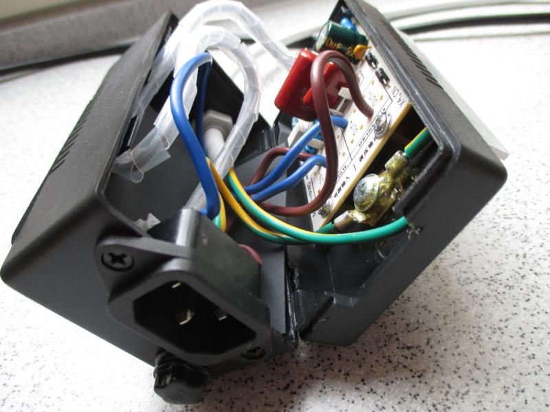

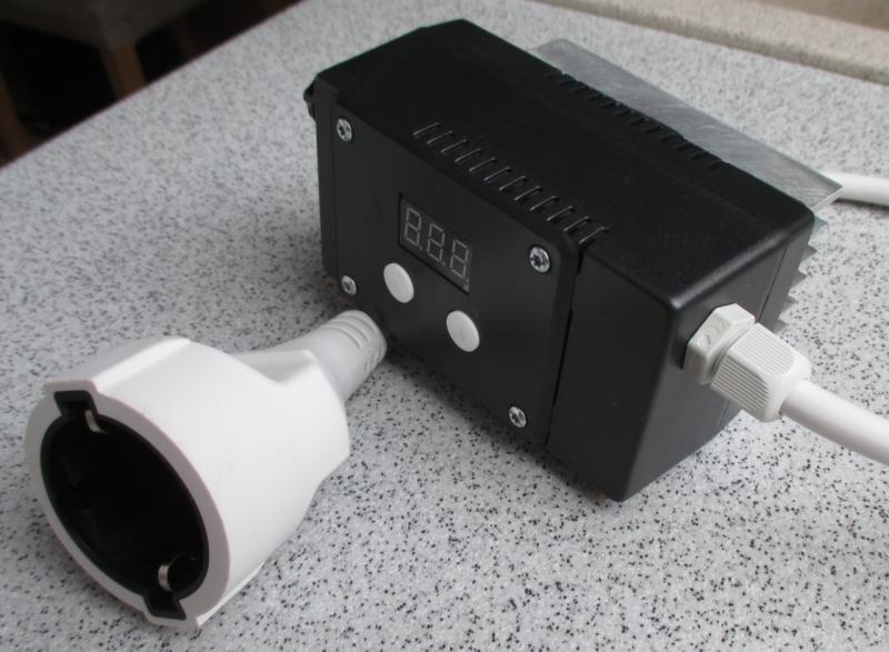

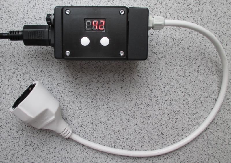

    damit ich auch mit Fräsern größeren Durchmessers vernünftig und sicher arbeiten kann habe ich mir auf Basis dieses Teiles http://www.ebay.com/itm/261421463366 eine Drehzahlsteuerung für meine alte Makita Oberfräse gebaut.
    Sicherheitstechnisch ist das Modul im Original jedoch ein wenig bedenklich, da muss man nacharbeiten.
    Insgesamt sind die Abstände zwischen den spannungsführenden Teilen zu Abstandshaltern (Messing) und Kühlkörper zu gering.
    Den Kühlkörper muss man sicherheitshalber auch erden falls der Triac einmal durchschlagen sollte.
    Wegen Funkentstörung habe ich noch so meine Bedenken; zwar habe ich keine Auffälligkeiten bemerkt (Radio, Handy, DSL funktionieren), aber das heißt ja nichts....
    Die Steuerung ist jedenfalls einwandfrei und schön feinfühlig.
    Jetzt bräuchte ich noch einen günstigen berührungslosen Drehzahlmesser. Hat da jemand einen Tipp, sonst würde ich dieses Modell einmal testen: http://pt.aliexpress.com/item/Digita...444_5,201409_1

    Ist das ein einfacher Wechselstromsteller mit Anschnittsteuerung? (Sorry erkenne das nicht anhand der Bilder :-) )
  6. #246
    15.02.2015
    OWL
    175
    ...korrekt, eine Phasenanschnittsteuerung
