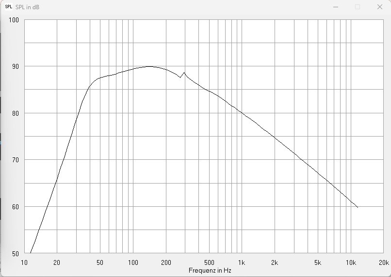

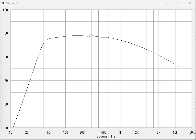

    ich habe noch zwei Visaton GF 250 im Bestand und möchte diese jetzt mit einem schönen passenden Breitbänder zu einem FAST oder 2-Wege verheiraten.
    Gehäuse GHP mit 20 l, beide Spule in Reihe beim GF250

Name:	F-Gang Simu mit Spule.png
Hits:	38
Größe:	33,9 KB
    Den Sauger für die Reso Impedanz möchte ich eigentlich vermeiden, ich hoffe dass das noch passt.
    Gehäuse oldschool breite Kartoffelkiste.
    Jetzt bin ich noch auf der Suche nach einem passenden Spielpartner. Sehr gute Erfahrung habe ich hier mit dem Markaudio CHP-90, suche aber noch Alternativen.
    Bei Markaudio schaut noch die Pluvia und die MAOP Reihe interessant aus. Kennt die jemand? Ach ja, Größe 4-5 Zoll wenn das vom Wirkungsgrad noch passt, knapp 90 db sollte es schon sein.
    Der Tang Band W4-2142 sieht noch interessant aus, oder doch im eigenen Stall der Visaton B100.
    Ein richtiges FAST wird es damit nicht werden können, Trennung um 500-700 Hz wohl eher realistisch.
    Die Schallwandsimu mit Vituixcad ist auch spannend, so richtig schön und auch praktisch umsetzbar wird es mit dem BB bei einer Schallwandbreite von ca 35 cm. Evtl. große Phasen rund um den BB?
    Ich freue mich auf eure Tipps...

    eine "sortenreine" Lösung wäre der B100. Beim Contest wieder sehr überzeugend in der FAST-Rolle.
    Es gab da mal eine Fast´n loud mit einem 10-Zöller in der KT 2/18 ...
    Nachtrag: Sehe gerade, dass du den auch auf der Liste hast
    06.01.2009
    80
    Es ist jetzt der Tang Band W4-2142 geworden. Jetzt erstmal Gehäusebau
