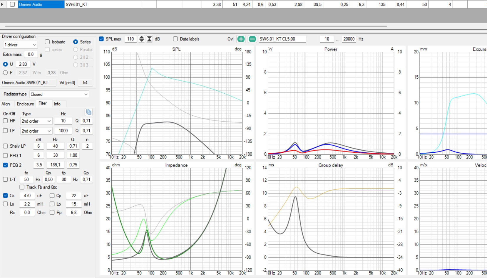

    habe es mal schnell in Vituix simuliert.
    Allerdings mit TSP aus der K&T. Die hatte ich noch bei mir in der Datenbank. Sind leicht unterschiedlich zu den von Dir genannten.
    Ergebnis:
    Es kommt stark drauf an, was du haben willst:
    Zwischen 6 und 13 Litern scheint für mich sinnvoll.
    Wahrscheinlich würde ich was um die 8,5 Liter wählen.
    Damit wäre evt f3 um die 52 Hz realisierbar. Aber nur noch bei einem Wirkungsgrad von 83 dB
    Mehr Volumen: Tiefer, aber noch leiser.
    + Anstieg der Gruppenlaufzeit allerdings bei sinkender Peak-Frequenz.
    Wichtig:
    Weitere Entzerrung scheinen bei GHP auf jeden Fall nötig.
    zB -3dB @ 210Hz mit Q=0,85

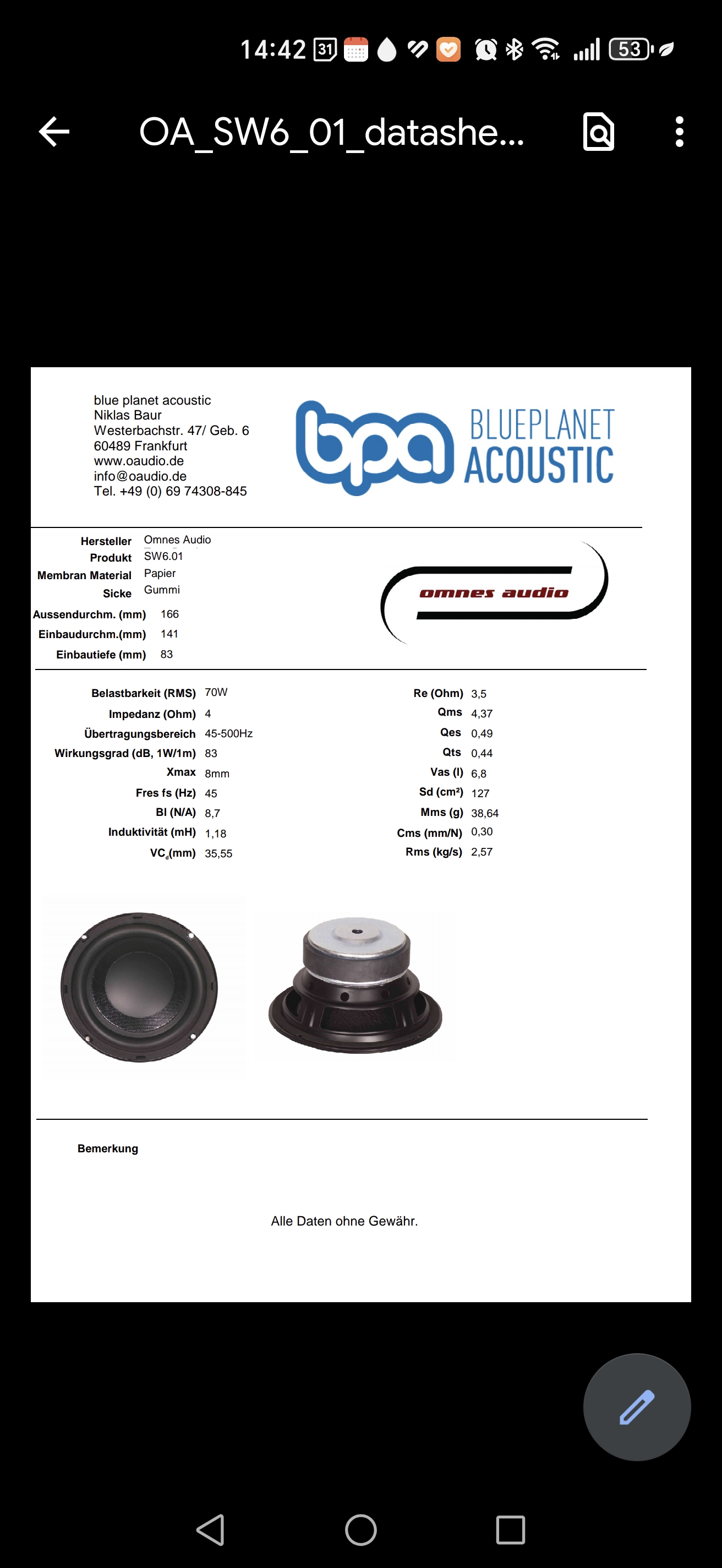

    Da gab es doch den Portokassen Sub.

    Eben den Link hatte ich gepostet, sieht brauchbar aus.

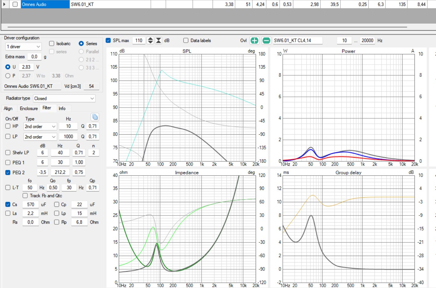

    In 5 Litern GHP:
Name:	omnes sw6.01.jpg
Hits:	41
Größe:	349,7 KB
    mit Entzerrung @ 190 Hz. Kann aber evt auch ohne realisiert werden durch geschickte x-over zu Midwoofer.
    f3 bei 54 Hz.

    In 4 litern GHP (Minimum aus meiner Sicht):
Name:	omnes sw6 subwiifer GHP.jpg
Hits:	46
Größe:	302,9 KB
    Würde bei 4 Litern allerdings eher auf 570 uF statt auf 470uF gehen.
    f3 wäre dann immerhin noch bei 58 Hz

    ich komme im AJ etwa aufs gleiche ergebnis: vier liter, ca. 600µF (560+47), f3~55hz
    TSP aus der k+t 2/16
    ps: chassisverdrängung beachten.
