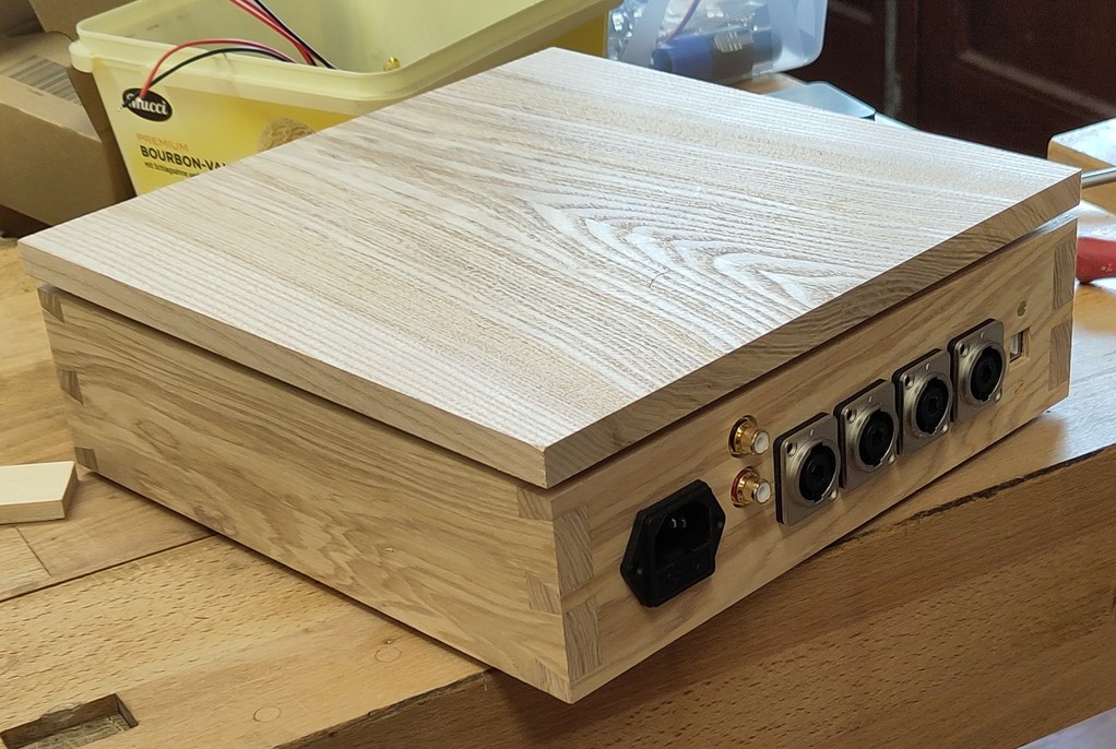

    kleiner Teaser was so daraus wird:
Hits:	44
Größe:	199,5 KB
    Ich hätte da noch ein paar Fragen, wie ich den elektrischen Aufbau am schlauesten gestalte. Ich möchte den Verstärker gerne mit diesem Schalter bedienen. Ist dieser Schalter auf dauer der Aufgabe gewachsen das LOP-300 zu schalten oder sollte man da lieber noch ein Relais mit etwas dickeren Kontakten zwischen stecken?
    Eine weitere Frage: Wie mit dem Schutzleiter umgehen? Mein Plan aktuell: Das Holzgehäuse wird von innen mit Kupferfolie ausgekleidet, die wird mit dem Schalter zusammen auf PE gelegt, alles andere lasse ich Erdfrei. So sollte ich keine Probleme mit Brummschleifen bekommen. Einziger Haken an der Sache: Die Chinchbuchsen sind berührbare Metallteile und haben dann keine Schutzerdung. Ist das vertretbar? Oder sollte man doch die Audiomasse mit dem PE verbinden?
