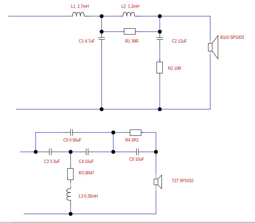

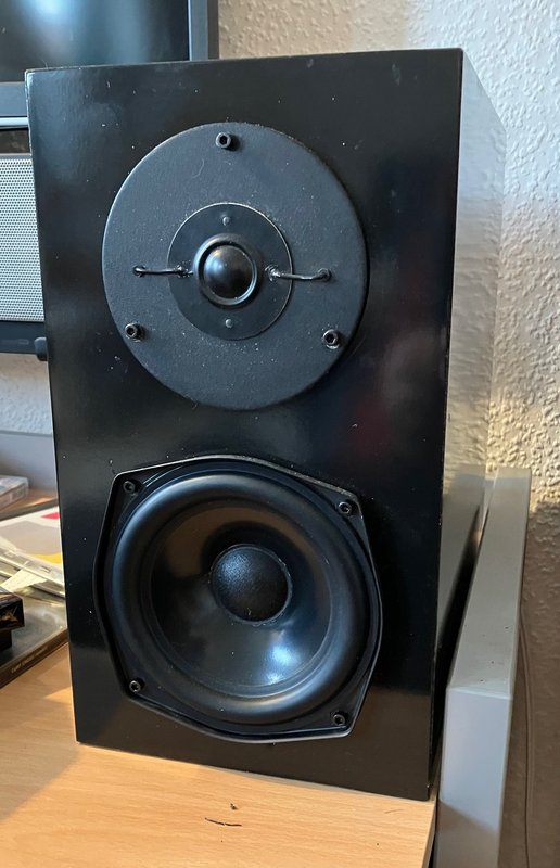

    Ich habe hier von einem leider verstorbenen Freund ein Paar selbstgebaute Boxen mit KEF-Bestückung.
    Es zeigte sich, dass bei richtigem Anschluss die Tieftöner nach innen gingen, deshalb habe ich sie mal komplett
    zerlegt, um die Verkabelung zu prüfen. Allerdings verstehe ich die Weiche überhaupt nicht. Ich habe sie mal
    mit TinyCAD nachgezeichnet (habe ich vorher noch nie benutzt), und denke, dass das dem jetztigen Zustand
    entspricht. Kann sich jemand einen Reim darauf machen und mir sagen, ob TT und HT verpolt werden müssen?

    generell sehe ich keinen Fehler bei der Schaltung.
    Ich würde die Weiche mal eben in Boxsim reinhacken und die Treiber mit ähnlichen aus der Visaton Datenbank abbilden. Dann sollte man zumindestens die korrekte Polarität erkennen können. Am besten wäre natürlich, die LS zu vermessen.
    Wie immer: Versuch macht kluch.

    Die Weiche scheint der KEF-DN 22 sehr ähnlich. Die war für den B-200 und die T27 Kalotte.
    26.11.2008
    534
    Habe in meinem elektronischen Keller noch Messdaten der genannten Chassis in einem CS1-ähnlichem Gehäuse gefunden und damit deine Weiche simuliert. Das passt nicht so wirklich. Wenn du sie trotzdem verwenden möchtest, muss der T27 verpolt werden.

    Zwei Drosseln in Reihe sind 180° Phasenverschiebung. Passt Doch.

    Erstes Bild: Blau T27 verpolt, Rot dash-dot unverpolt.

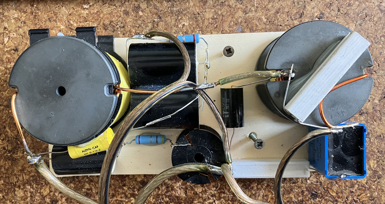

    So sehen die Teile aus:

    Wenn du bereit bist drei Widerstände zu kaufen und zwei Spulen abzuwickeln, kannst du mit den vorhandenen Bauteilen evtl. etwas weiter kommen.

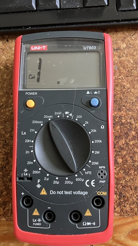

    Das ist ne gute Idee. Ich hab schon öfter abgewickelt. Ich habe dafür ein 20€ LCR Bauteiletester genommen. Die Genauigkeit dafür hat gereicht.
    28.03.2018
    19
    Danke schon mal, das werde ich testen. Dieses Gerät sollte reichen, oder?
    4.243
    Jau, Spule dran. Gucken wir der Nennwert ist und was das Gerät anzeigt. Ein paar % Abweichung sind OK. Und dann abwickeln mit Blick auf die Abweichung. Die sollte m. E. so bleiben wenn das Messgerät ungenau ist. Weiß man ja nicht.
    Edit: Das Gerät hat bei Indiktivitäten eine Toleranz von +-2%. Also kannst Du auf den Punkt abwickeln.
    Geändert von ArLo62 (23.06.2025 um 08:59 Uhr)
