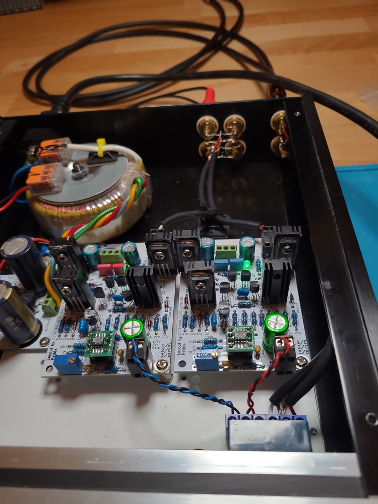

    Hi, da hier in Sachen Elektronik wenig los ist, schreibe ich mal was....
    Worum geht es ? I
    Ich hatte mal einen C3850 Mofi Clone vorgestellt, der lief auch, aber es wurden Änderungen vorgeschlagen, die ich versuchte umzusetzten. Hat aber leider immer nur für eine kurze Zeit funktioniert, dann kam Brummen hoch.
    Der Klang war nicht schlecht, daher hab ich gedacht, es lohnt eventuell mehr Zeit zu inverstieren.
    Ausgehend von einer Simu, die der User Chalky im Ami Forum veröffentlichte, habe ich neue Platinen entworfen.
    Der Sinn hinter der Simu war, den Clone auch tatsächlich in ClassA laufen zu lassen, was vorher nicht unbedingt der Fall war.

    Die wichtigste Änderung waren die 5,1k widerstände, vorher 15 k. Bei mir sind die 5,1k durch CRD, Konstantstromdioden ersetzt, 3,2 mA. Die Dingerchen müssen gematched werden mit einem 8,2 k Widerstand in Reihe und der Spannungsfall gemessen um Gleichheit festzustellen. Man braucht so 20 Stück. Gibt es bei Aliexpress recht günstig.
    Die ursprünglichen BC550/560 habe ich durch BC557/550 ersetzt. Nicht einfach, ich hatte 200 Stück pro Sorte, habe dann Transistoren mit gleicher Vbe finden können, das Gleiche für die BD139/140. Die Teile von ST sind besser als CDIL. Da brauchte ich nur 20 pro Stück.
    Ein Matchen mit BC560/550 ist sinnlos...
    Der Gain wurde geändert, von vorher 100 Ohm auf nun 470 Ohm. Einen 10 pF Kondensator mußte ich auf 100 pF
    erhöhen. Der Widerstand nach dem IC hat 100 Ohm, in der Simu 80 Ohm. Alle 100pF sind Glimmer Kondensatoren.
    Der Feedback Kondensator ist ein Bipolar Muse 100 µF, 25Volt.
    Alle Werte, die auf der Platine zu finden sind habe ich auch verwendet. K steht für Kathode der CRD Dioden. Der Gain ist mit * gekennzeichnet.
    Ein anderes Netzteil mußte her, das hab ich gebaut und die Spannungsregler sind mit dem Gehäuseboden verschraubt, isoliert. Nichts Besonderes, aber die Kühlung mußte schon ordentlich sein, mit kleinen Kühlern keine Chance.
    Die Transistoren erhielten Fischer Kühlkörper und erreichen so um 40 Grad, auch nach Stunden.
    Den AD797, die ich verwende, habe ich ein Poti zugeschaltet. Damit kann der Offset auf 0mV justiert werden. Das AD797 klingt für mich am ehrlichsten unter allen OPA. Das Letzte war ein OPA1655, ist aber in den Mitten nicht so detailreich, aber nicht wirklich schlecht. Werde ich mal in einem Phono Pre ausprobieren für ein 1611.

    Meine Platine. Groß ist die Platine nicht. 58x67 mm ca.
    Die Gerberfiles stelle ich im Amiforum zur Verfügung auf der Seite 36. Niemand muß sich zwingend durch den ganzen Thread wühlen. https://www.diyaudio.com/community/t...c-3850.416050/
    Das Netzteil, 56x49 mm

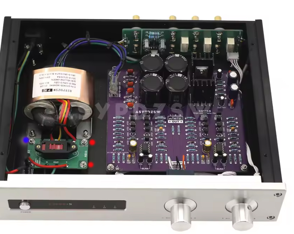

    Den Gainwiderstand gibt es 2 mal. Original 100 Ohm, nun notwendige 330 Ohm, bitte ausmessen auf Gleichheit. Auf dem Bild sieht man auch eine Kennzeichnung "J". Die Brücke muß weg, sonst liegt Ground auf PE.
Hits:	51
Größe:	357,5 KB
    2.Maßnahme...Am Spannungsumschalter muß der gelb/grüne Draht, der in den Trafo geht, von der Platine, ablöten, Ringöse aufcrimpen und unter die Mutter des hinteren Stehbolzen mit Zahnscheibe. (rot)
    Das Gleiche für den PE kommend von der Kaltgerätebuchse. Auf den vorderen rot gekenzeichneten Stehbolzen. Dann ist die PE Verbindung sauber und nur auf dem Gehäuse.
    Blau ist ein Stehbolzen, der Verbindung zur Platine hat, den in Kunststoff oder der obere Teil davon oder weglassen, Der Schalter sitzt fest genug.
    Anderes IC einstecken und die Karre läuft brummfrei...Der Klang ist schon sehr gut, wenn auch nicht ClassA. Ich hatte auch ein AD797 benutzt, ein OPA 1655 funktioniert auch prima....
    Kommt an meine Variante nicht ganz ran, dürfte klar sein, aber viel fehlt da nicht...
    Mal so als Tipp
