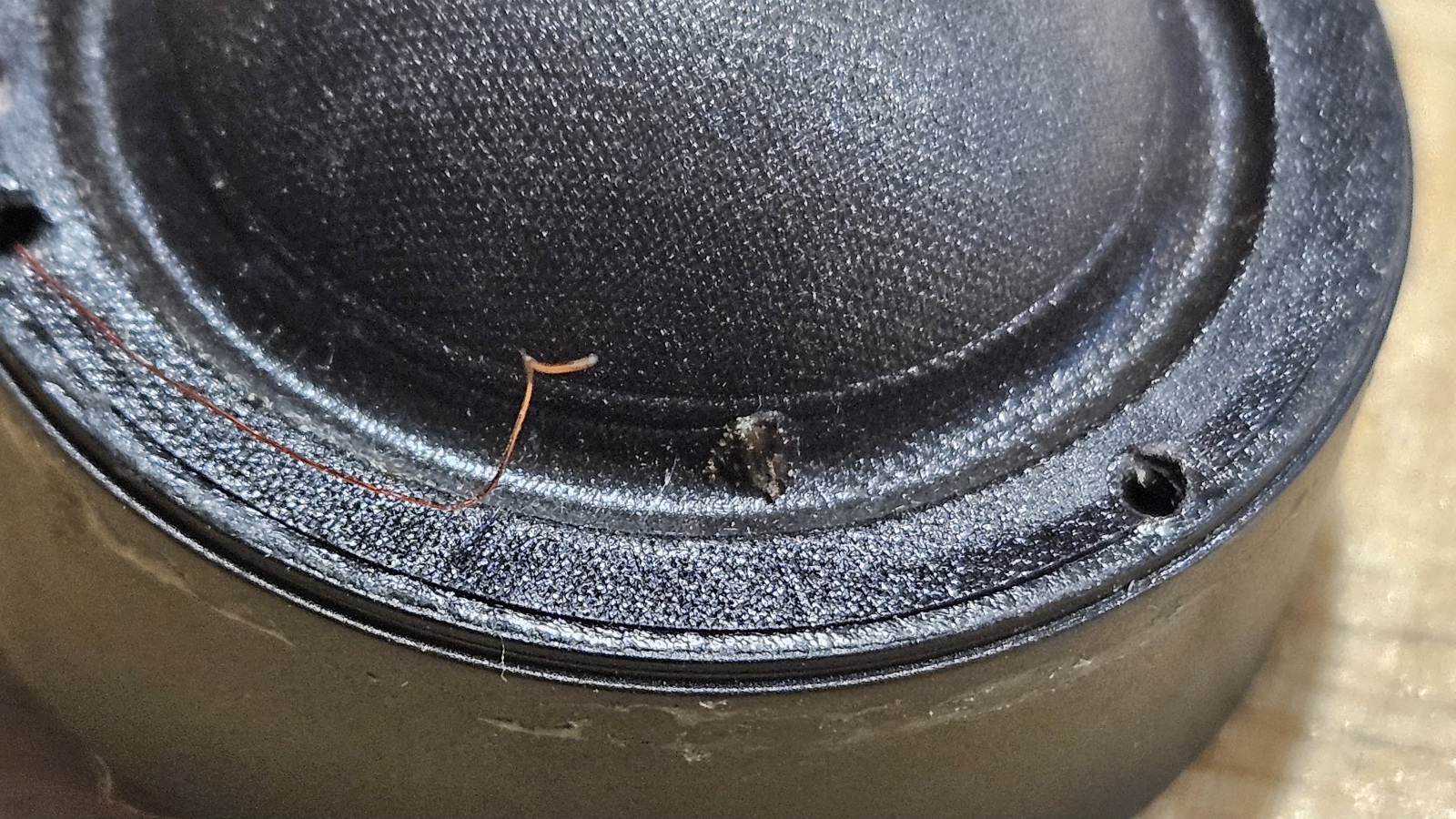

    Hallo Leute,
    Nun ist der Tag gekommen und die Proteuse haben ihr letztes Lied gespielt. Nach ner Party mit gesitteter aber gehobener Lautstärke haben sich die Hochtöner verabschiedet. Nach meiner Untersuchung habe ich herausgefunden, dass der Schwingspulendraht an der Durchführung der Kalotte abgerissen ist. Sorry aber musste meine Trauer teilen.
    Die MDT-45 habe ich leider seit Jahren nicht mehr gefunden und schon garnicht unbespielt.
    Jetzt trauer ich noch ein wenig und dann werde ich was neues aufbauen...
    Andy

    18.07.2012
    2.191
    Wenn Du so gut fotografieren kannst, dann kannst Du das auch löten. Im Zweifel Handy auf Stativ zum Vergrößern und mit sehr feiner Lötspitze
    26.01.2012
    36
    Meinst echt, das geht? Also ich könnte das tatsächlich mal probieren. In der Firna haben wir auch so Mikroskop- Lötstationen und auch Jungs, die sich das vermutlich zutrauen. I give a try. Danke für die Idee...

    Hab den HT heute repariert...
    Frontplatte runter, Membranverklebung mit Zahnarztsonde gelöst, Spulendraht-Rest entfernt. Eine Runde Draht von der Schwingspule abgewickelt, Loch zur Durchführung mit Stecknadel wieder in den Sickenrand eingestanzt und Draht durchgeführt. Membran, Draht und Loch in der Membran mit Kövulfix geklebt und Draht an den Anschlusslitzen verlötet.
    Test positiv abgeschlossen.
    Morgen kommt Nr.2 dran.
