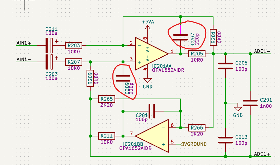

    hat mir geantwortet und vermutlich sind er die Kondensatoren der Eingangsstufe. Sollte also gut zu beheben sein. Ich werde berichten.
    18.07.2012
    2.244
    Berichte bitte mal, was es war. Ein vertrockneter Elko wird es nicht sein, der hätte einen Hochpass gemacht. Fehlbestückung in einem Produktionslos?

    Selbstverständlich.
    Defekt waren diese Kondensatoren:
Hits:	52
Größe:	61,4 KB

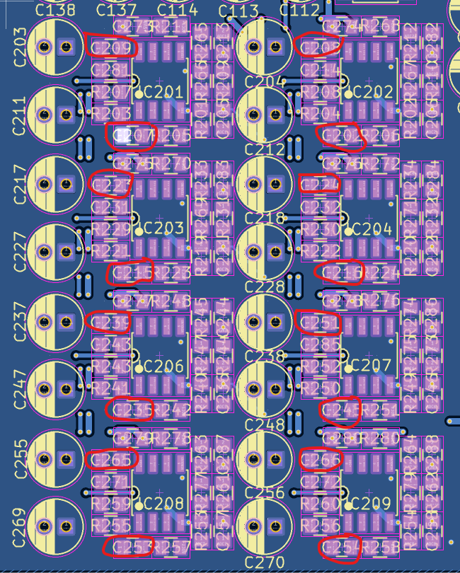

    Sind auf der Platine diese:
Hits:	43
Größe:	324,7 KB
    Beim Löten aufpassen die Kondensatoren sind mit Weichlot gelötet und gehen bei mehr als 230° C kaputt. Ich habe die Elkos daneben ausgelötet um mit der Lötzange besser and die Kondensatoren zu kommen.
