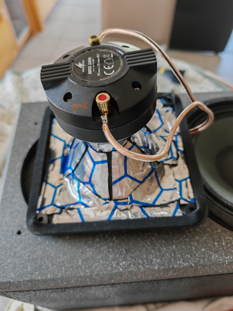

    Irgendwie meinte Kalle dann, "du hast doch noch 2 MRD-34PA, da gibt es ein preiswertes Hörnchen von Celestion mit Schraubanschluß". Hm, mal nachdenken undHörnchen bestellt, 20€/Stck. Plastehorn H1-8050 mit den gleichen Abmessungen wie das NoBell.
    Also die MRD-34PA mit Filz und Plastikfermit gepimpt, das Horn mit Alubutyl umrahmt und zusammengeschraubt. Mal Impendanzmessungen gemacht, alles OK.

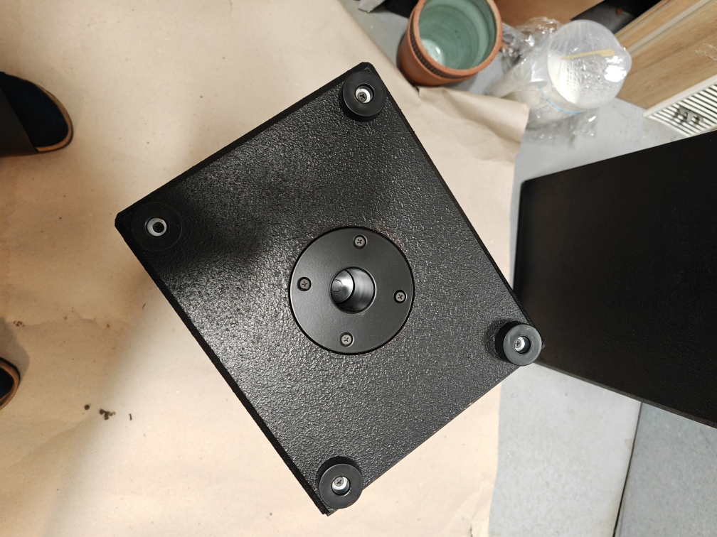

    Dann ran ans Holz. Zum ersten Mal komplett mit Lamellos. Ich habe dann festgestellt, dass es gar nicht so einfach ist ein Gehäuse zusammen zu stecken. Irgendwann kommt der Punkt wo Lamellos im Weg sind, Da habe ich sie weglassen müssen. Also die, die im Weg waren. Lehrgeld
Hits:	68
Größe:	370,3 KB

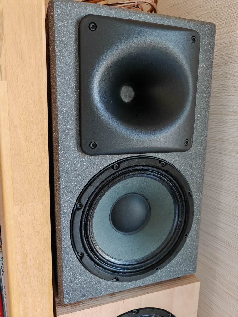

    Gehäuse schön mit Verstrebung. Aussen Warnex, Trennfuge und die Fronten mit Grantitlack. Der Lack war leider nicht i.O. Ein Drama-bleibt jetzt so. Dämmung mit Pyramidenschaumstoff.

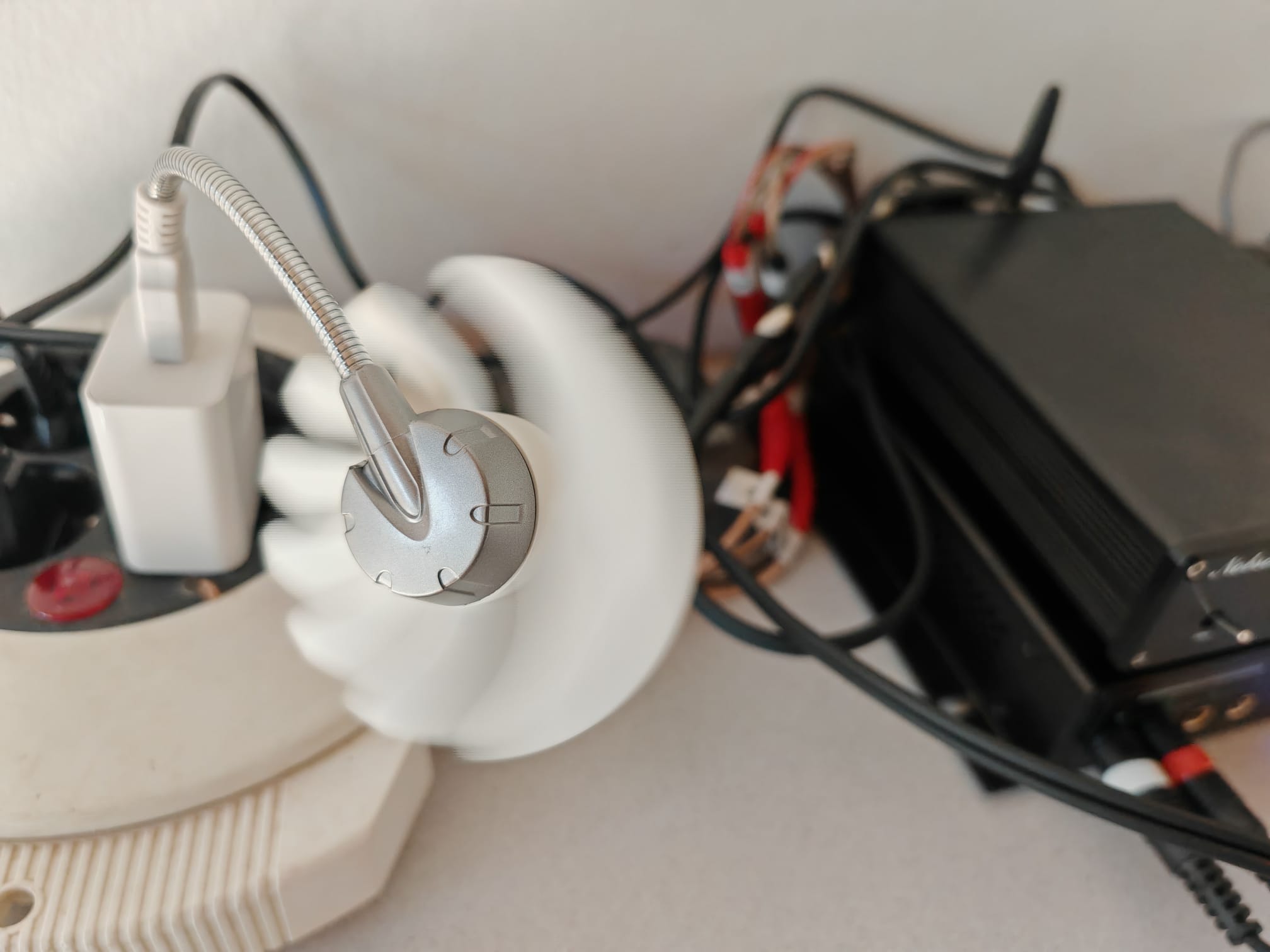

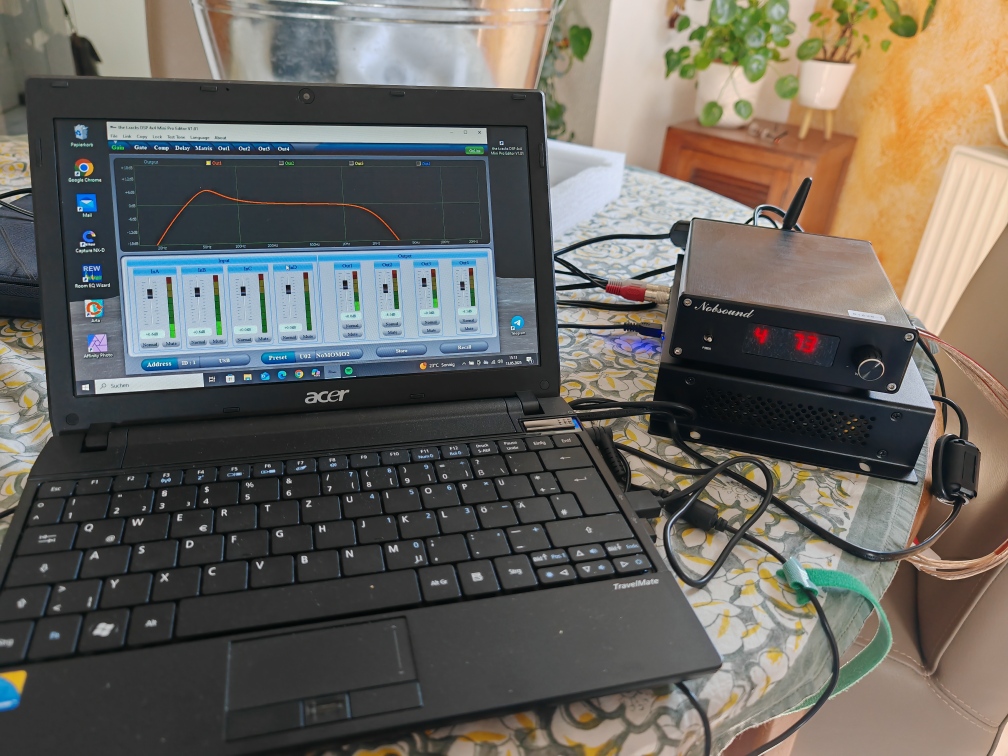

    So, nächsten Freitag steigt die Party, der Frequenzweichenmist und die ICEpower Module noch zusammenbasteln. Hektik und das wird nix.
    Also am letzten Freitag das aktive Mini DSP 4x4 mit Mini-Amp beim Thoman für mittlerweile 199€ bestellt.
    Gestern alles verkabelt heute angeschlossen und läuft. Trennfrequenz 2kHz. Alle Freiheiten mit 7 PEQs plus Tiefpass und Hochpass. Kalle musste mir heute ein bischen (viel) helfen beim Einstellen.
    Nachteil: Es gibt vor und hinter dem PEQ eine Gain Einstellung. Reißt man das 1 Gain zu weit auf, rauscht es doch schon sehr. Also ein PGA2310 davor geschnallt und die paar dB
    mehr Gain machen es dann. Ich kann vor dem PEQ den Gain zurückdrehen und das Rauschen wird erheblich weniger. Bin sehr zufrieden.
    Das Horn könnte man noch gegen ein Celestion H1-7050 "Nobell" mit bolt-on tauschen. und einem netten Celestion bzw. BMS. Mir reicht es auch schon so.

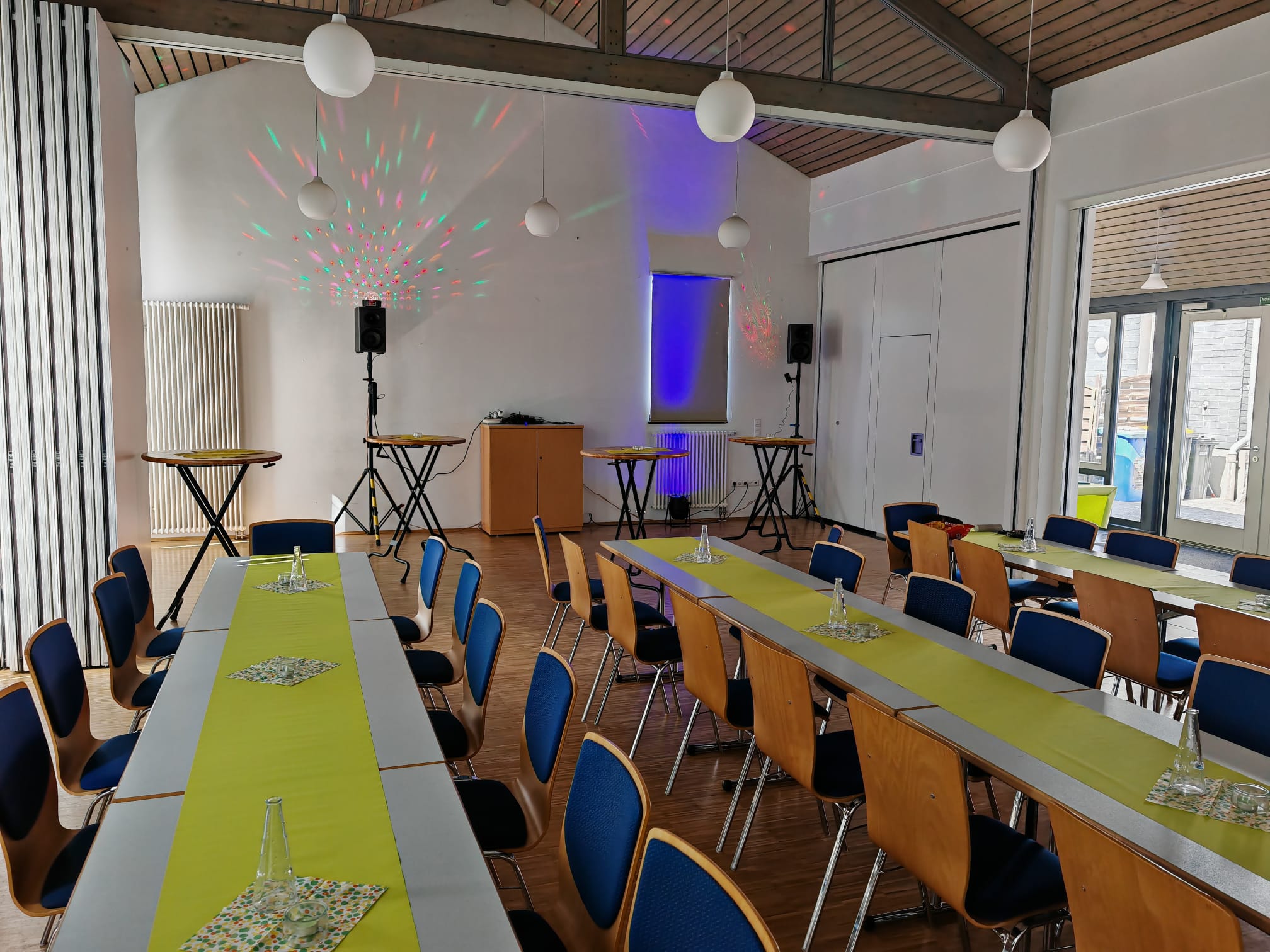

    So, heute Tische Stühle und Lautsprecher aufgebaut. Kurbelsstative vom freundlichen PA-Verleiher gemietet. Kann sich hören lassen. Ich finde die SP8-150 Pro Bässe hervorragend.
Hits:	86
Größe:	364,8 KB
    Die Notkühlung ist improvisiert Bei mittlerer Lautsstärke wird nix warm. Erstaunlich dieses Class-D Zeugs.
