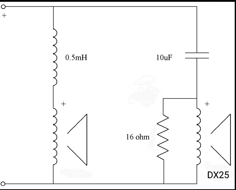

    ich habe hier eine Frage für die Frequenzweichenexperten:
    In diese Frequenzweiche möchte ich einen Widerstand für eine -2db Absenkung für den DX25 einfügen.
    Der 16Ohm Widerstand sollte ,da er die Impedanzspitze entschärft,nicht beeinflußt werden.
    Wie gehe ich da vor?
    Reicht es,einen Serienwiderstand vor den 10uf zu setzen?
    Frank

    Hallo Frank
    nach meiner Erfahrung linearisiert ein klassischer Spannungsteiler die Impedanz ebenso, gar noch viel besser.
    Man sollte auch die Impedanzlinearisierung HINTER den Filter hängen, VOR den Treiber, damit dieser linear filtert, weil er eine linearere Last sieht als den Treiber direkt.
    Insofern hier: Serienwiderstand in die Mitte zwischen die 10uF und den 16R.
    Josh

    Hallo Josh,
    vielen Dank!
    Dann würde ich,da der Dx25 4Ohm hat,einfach einen 0,82Ohm Widerstand vorschalten.
    Frank

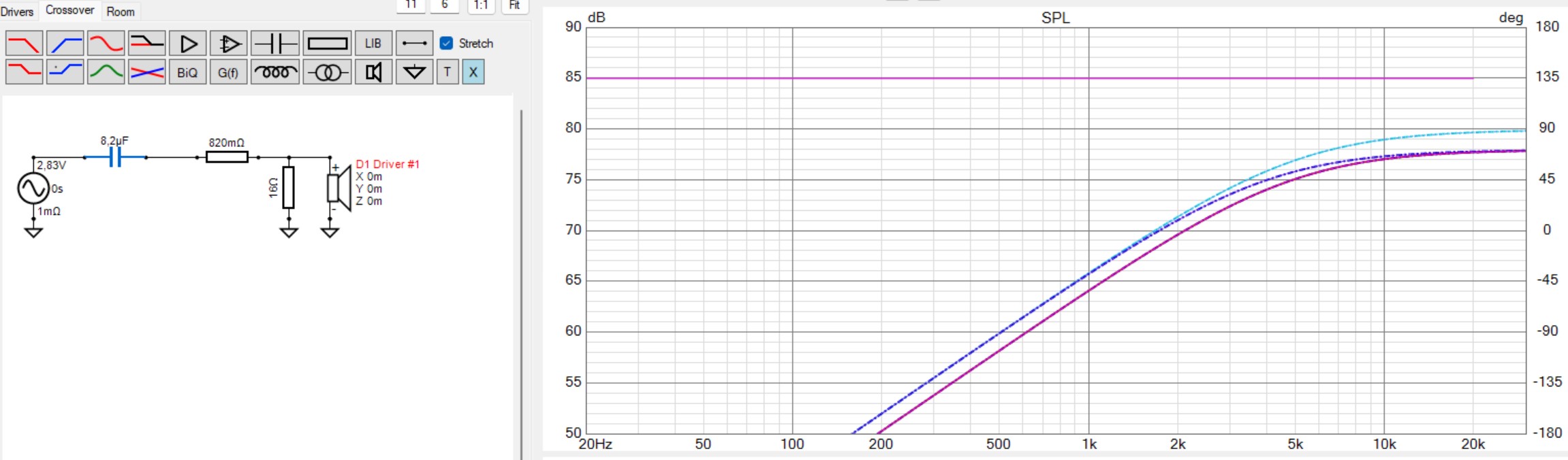

    Das wird aber nicht so ganz funktionieren.
    Mit dem 0,82 Ohm Widerstand wird der HT zwar abgesnkt, aber nicht linear über den gesamten Bereich.
    Da das Filter (10µF) dann ja eine höhere Imdezanz "sieht", + 0,82 Ohm.
    Das kann man schön, z.B. in VituixCAD simulieren :
Name:	Screenshot 2025-04-24 163809.jpg
Hits:	70
Größe:	220,3 KB
    Hellblau : deine Weiche
    Lila : mit zusätzliche, 0.82 Ohm (mittler Kurve)
    Rot : erst wenn der Kondensator auf 8,2 µF reduziert wird stellt sich eine 2 dB Absenkung über den gesamten Breich ein.

    Hallo Sepp,
    vielen Dank für die Simulation,die
    es anschaulicher macht...
    Dann werde ich diese Schaltung aufbauen.
    Frank
