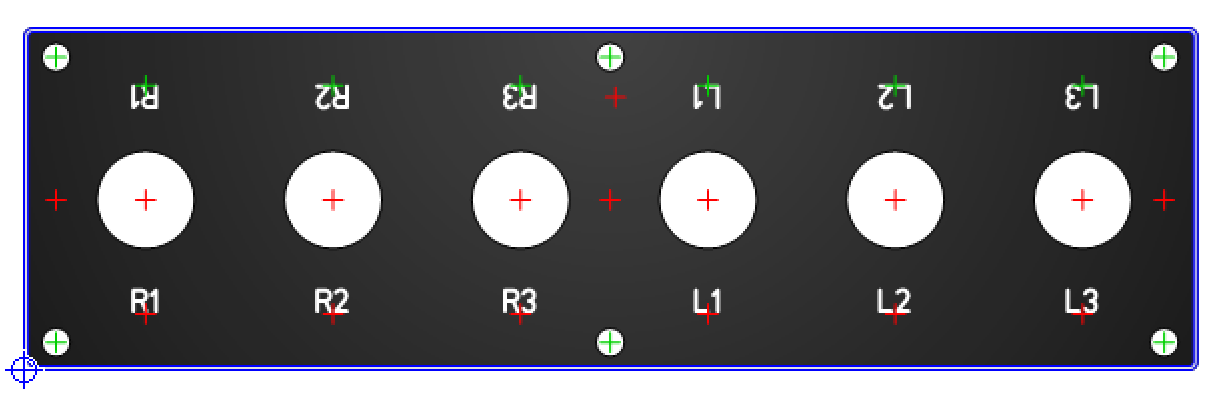

    Ich glaube ich muß mich klarer ausdrücken und ein Bild beschreibt besser was ich will:
Name:	Sechsfach Cinch.PNG
Hits:	81
Größe:	61,1 KB
    Ich möchte eine 3D gedruckte Platte (für Cinchbuchsen) mit weißem Text.
    Geht Textdruck? Oder wie geht Textdruck? Wie macht Ihr Textdruck auf 3D Platten?
    Danke für Sachdienliches

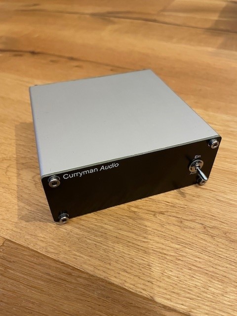

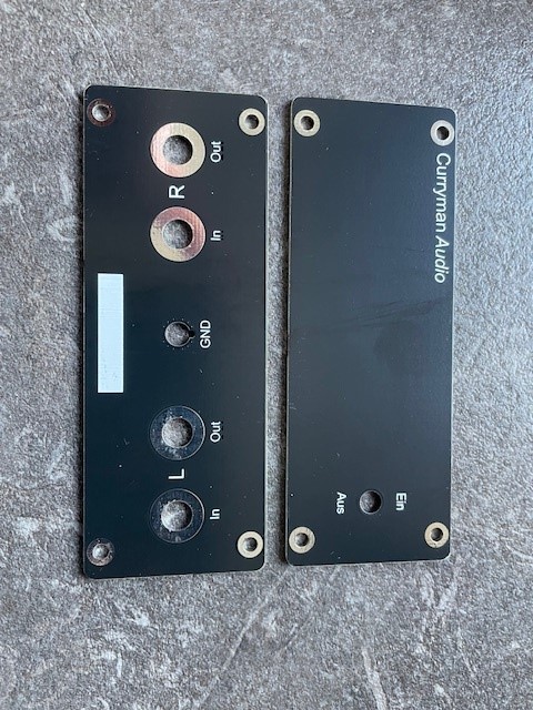

    26.03.2014
    62
    ich habe als Front- und Rückplatten für Gehäuse zuletzt Platinen verwendet. Die kann man entsprechend in KiCad entwerfen mit allen nötigen Bohrungen und dann fertigen lassen. Lötstoplack in schwarz mit weißem Bestückungsdruck sieht auch sehr schick aus. Billiger als Metall, zumindest bei nicht allzu großen Platinen ;-)
Hits:	45
Größe:	66,0 KB
ID:	77305Klicke auf die Grafik für eine größere Ansicht
Hits:	63
Größe:	116,0 KB
    Gruß, Daniel

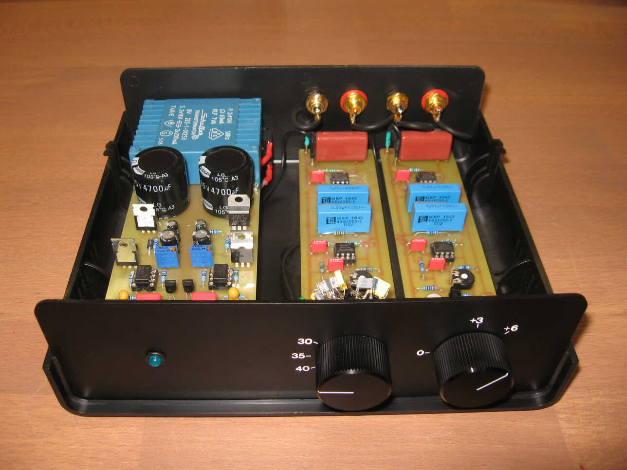

    Ich verwende da weiße Abreibebuchstaben und -zahlen, die gibt es noch, wenn man etwas sucht ...
Hits:	57
Größe:	104,1 KB
    Damit das sauber und gerade sitzt, braucht man schon ein gewisses "Händchen".
