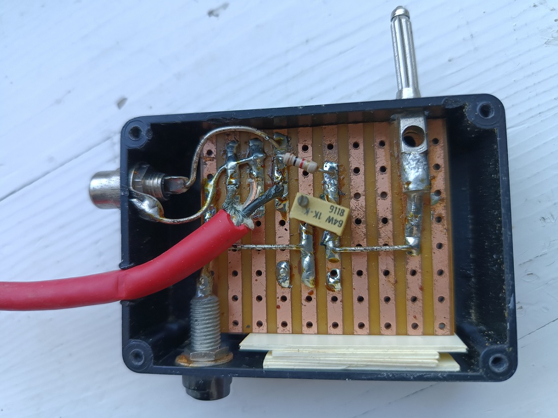

    Boah, ich hatte völlig vergessen das Lesen inzwischen von der Mehrheit der Bevölkerung als extrem schmerzhaft empfunden wird.
    Sorry, mach ich nicht wieder.
    In dem Kästchen ist hochkomplizierte, unbezahlbare und mundselektierte Hiend Technik: 1 Spindeltrimmer, ein Vorwiderstand für selbigen und ein 5 Watt 0.4 Ohm Widerstand.
    Der Vorwiderstand greift das Gegenkoppelungssignal zwischen Lautsprecher und Verstärker Masse ab. Der mit dem Vorwiderstand in Reihe liegende Spindeltrimmer mischt das in den Verstärkereingang.
    Man erhöht den Anteil vom Lautsprecher bis die Membran anfängt zu schwingen oder in eine Richtung wandert. Dann wieder etwas zurück.
    Voll kompliziert.
    Der Verstärker sollte schon ordentlich Dampf haben, weil das korrigieren der Membranbewegung einiges an Strom kostet.
    Das Resultat ist ein deutlich tieferer, extrem trockener und dynamischer Bass.

    Das Du eine Überalles-Gegenkopplung beim Basspart machst, habe ich allerdings nicht gepeilt. Wäre aber auch nicht mein Ding.
