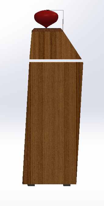

    Obwohl naheliegend handelt es sich diesmal nicht um Seitenbässe. Ich will mal einen Rundumstrahler ausprobieren.
    Oben sitzt ein Fostex FE127, der von einem SHT bei ca.8-9kHz auf der Front abgelößt wird. Erstmal nehm ich einen vorhandenen AMT. Später möchte ich aber gerne ein Bändchen ausprobieren. Mit den Abmessungen von einem NEO CD3.0 sieht das so aus:
Hits:	67
Größe:	29,4 KB
    Abstand wäre ca. 3cm. Aber reichtdas bei einem Bändchen?

    Hier das Konzept:
    Es wird ein 3 Wege-LS der bis auf den obersten HT-Bereich rundumstrahlen soll. Er besteht aus einer kleinen Säule in der ein Monacor SPH 176 den Bereich von 60/ 70Hz bis ca. 250/ 300Hz überträgt.
    Darauf kommt das schon gezeigte Oberteil. Oben ist der BB der gegen einen berechneten Kegel strahlt. Der soll bei ca. 8/ 9kHz von einem SHT auf der Front abgelöst werden.
    Hier mal der Grundentwurf:

    Falls Du mehr zum Kegel wissen möchtest:
    https://www.diy-hifi-forum.eu/forum/...trahler/page16
    In Post 316 sind die letzten Simus.
    Aber jetzt zur wesentlichen Frage.
    Spricht was dagegen den Magnet vom BB bis auf 2- 3cm an den Übertrager vom Bändchen heranzuführen?
    Gruß Tommi
    20.02.2018
    466
    Da die Magnetfelder im 90 Grad Winkel sehen. Nein. Selbst, wenn das nicht der Fall wäre: Nein.

    10.12.2012
    OWL
    3.678
    Die Antwort von walwal ist zwar falsch, weil es egal ist, ob da irgendwas senkrecht zueinander steht, sie ist aber auch richtig, weil du dir einfach keine Kopf drum machen brauchst.
