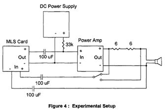

    Vor den Messergebnissen noch ein paar Infos zum Dayton DATS LA. Das Messprinzip wurde m.E. schon 1991 von Geddes und Clark in der AES vorgestellt.

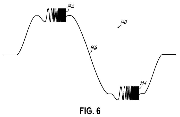

    In der von Dayton Audio veröffentlichten Patentschrift wird auch auf diese Quellen verwiesen. Laut Patenschrift soll der Lautsprecher mit einer sehr niederfrequenten Wechselspannung und einem überlagerten 0,7 Sekunden langen Sweep angeregt werden.

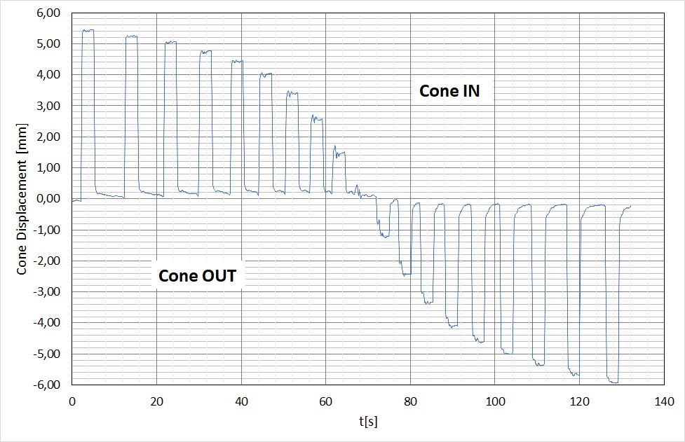

    Das reale Messsignal bzw. ein Messdurchlauf sieht wie folgt aus.
Name:	DATS 1Cycle+.jpg
Hits:	33
Größe:	158,9 KB
ID:	77345 Klicke auf die Grafik für eine größere Ansicht

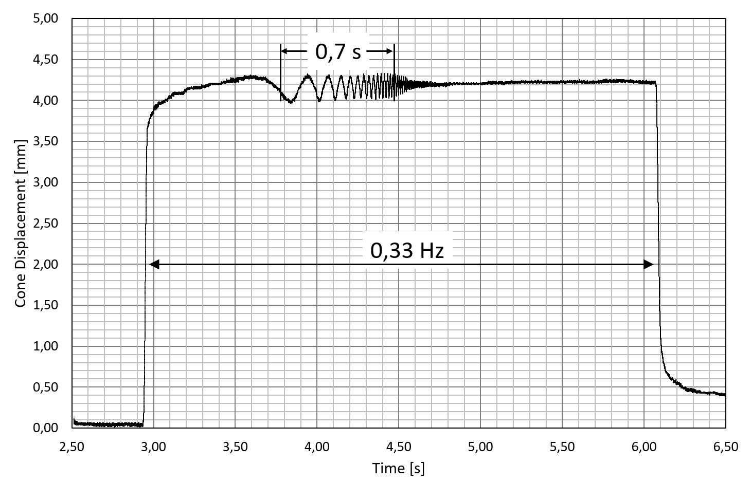

    Über ein modifiziertes Rechtecksignal von ca. 0.33 Hz wird also der Arbeitspunkt eingestellt und dann mittels dem 0,7 Sekunden Sweep die Impedanz am Arbeitspunkt ermittelt. Es wird offensichtlich nicht wie in Fig.6 dargestellt alternierend Cone In/Cone Out gemessen, sondern stetig fallend in festgelegten 19 Schritten.

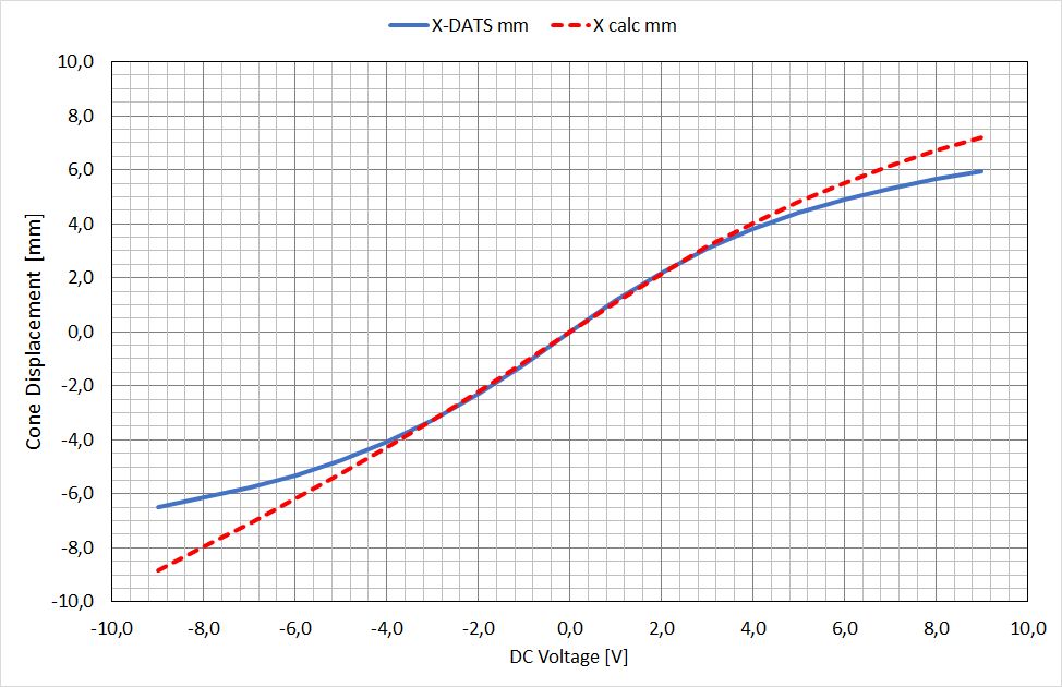

    Da DATS LA ausschließlich elektrische Messungen durchführt, muss für die Auswertung die Membranauslenkung aus diesen Daten irgendwie errechnet werden. Im oben erwähnten Frequenzbereich von 0,33 Hz dürfte in guter Näherung gelten (das allerdings nur im linearen Bereich):
    X = BL(U) * U/Re(U) * Cms(0)
    Wie Dayton DATS LA die Auslenkung im nichtlinearen Bereich berechnet, hat sich mir bislang noch nicht erschlossen. Vielleicht kann hier einer der anwesenden Profis helfen (Jochen, Andreas, ...). Nachfolgend dazu ein gemessenes Beispiel (AL130). Die blaue Kurve zeigt das DATS LA Ergebnis für die Auslenkung, die rot gestrichelte Kurve die nach obiger Formel berechnete Auslenkung. Im linearen Bereich passt es meist gut ……

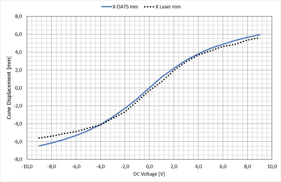

    Jetzt das Ganze noch einmal mit per Laser gemessener Auslenkung (gepunktete Linie). Das DATS-Ergebnis ist nicht ganz deckungsgleich, aber immerhin recht nahe dran.

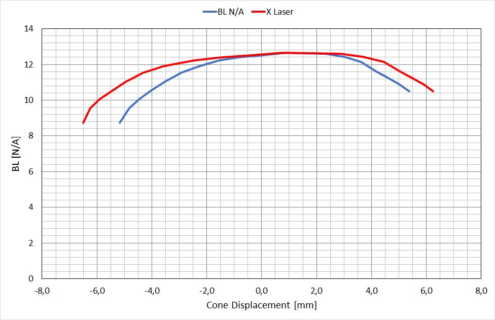

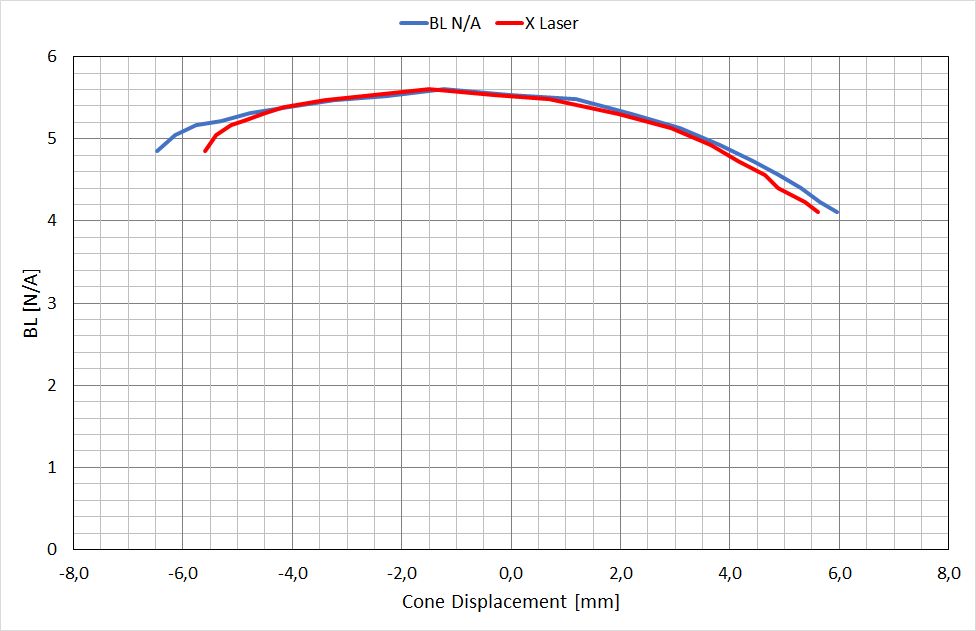

    Offensichtlich ist es nicht gesichert, dass DATS LA Ergebnisse und Laser-Messung zumindest in annehmbarer Übereinstimmung sind. Zu Verdeutlichung nachfolgend auch die zugehörigen BL(x) Diagramme (blaue Linie = DATS LA, rote Linie = Laser).
Name:	AL130 BL(x).jpg
Hits:	37
Größe:	73,6 KB

    Wenn ich also (ohne zusätzliche Messeinrichtung) nicht sicher sein kann, wie nahe die von DATS LA berechnete Auslenkung an der gemessenen Wirklichkeit liegt, was fange ich dann mit den Ergebnissen an?
