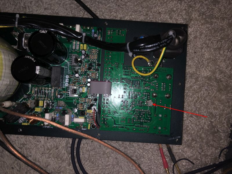

    Das SAM-2 hat seit einiger Zeit die Möglichkeit die Einschaltautonatic mitels eines Trimmpoti abzustimmen.
    Ist dieses Poti von außen bedienbar? Ich kann auf den Fotos im Netz keinen passenden Drehknopf ausmachen...

    Das Trimmpoti sitzt im Inneren auf der Platine. Von aussen ist das nicht zugänglich.
