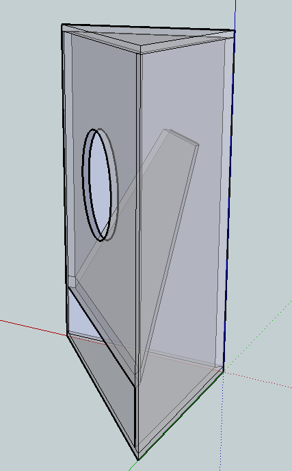

    Ich hatte auch mal einen Eck-Lautsprecher. Hornkehle - fand ich gut damals. Einen Plan habe ich ber auch nicht mehr. Das ließ sich aber Recht einfach simulieren und konstruieren.

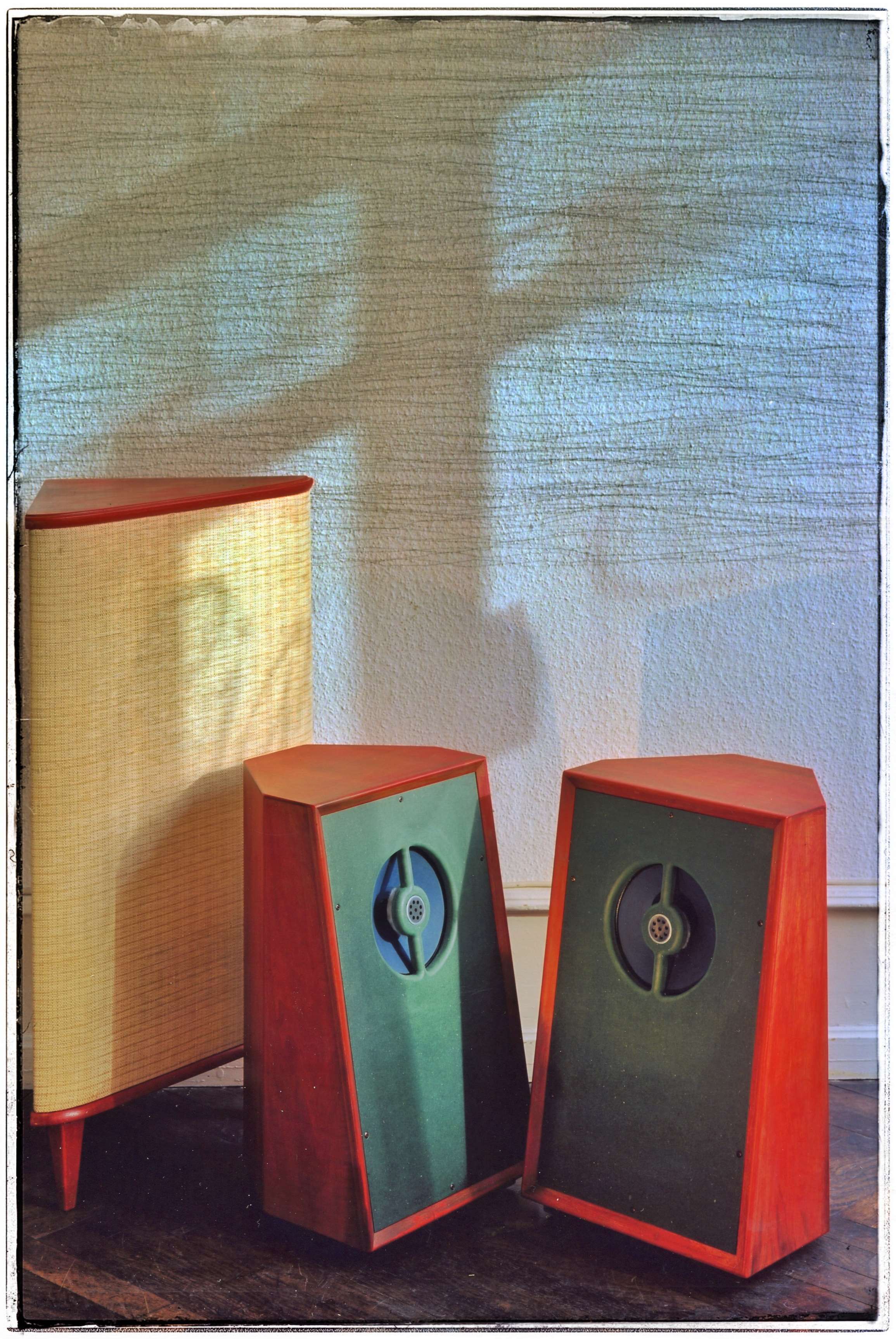

Hits:	249
Größe:	774,3 KB
    die machten aber auch in die Ecke gestellt keinen Bass. In die dritte Zimmerecke stellte man vielleicht wie ich mit meiner Neuinterpretation einen Bassreflex Schnitz. Vor 25 Jahren schwang ich noch kräftig den Farbpinsel, denn meine "Lautsprecher für Lofts und Lovers" sollten ins Auge stechen. Autsch.
