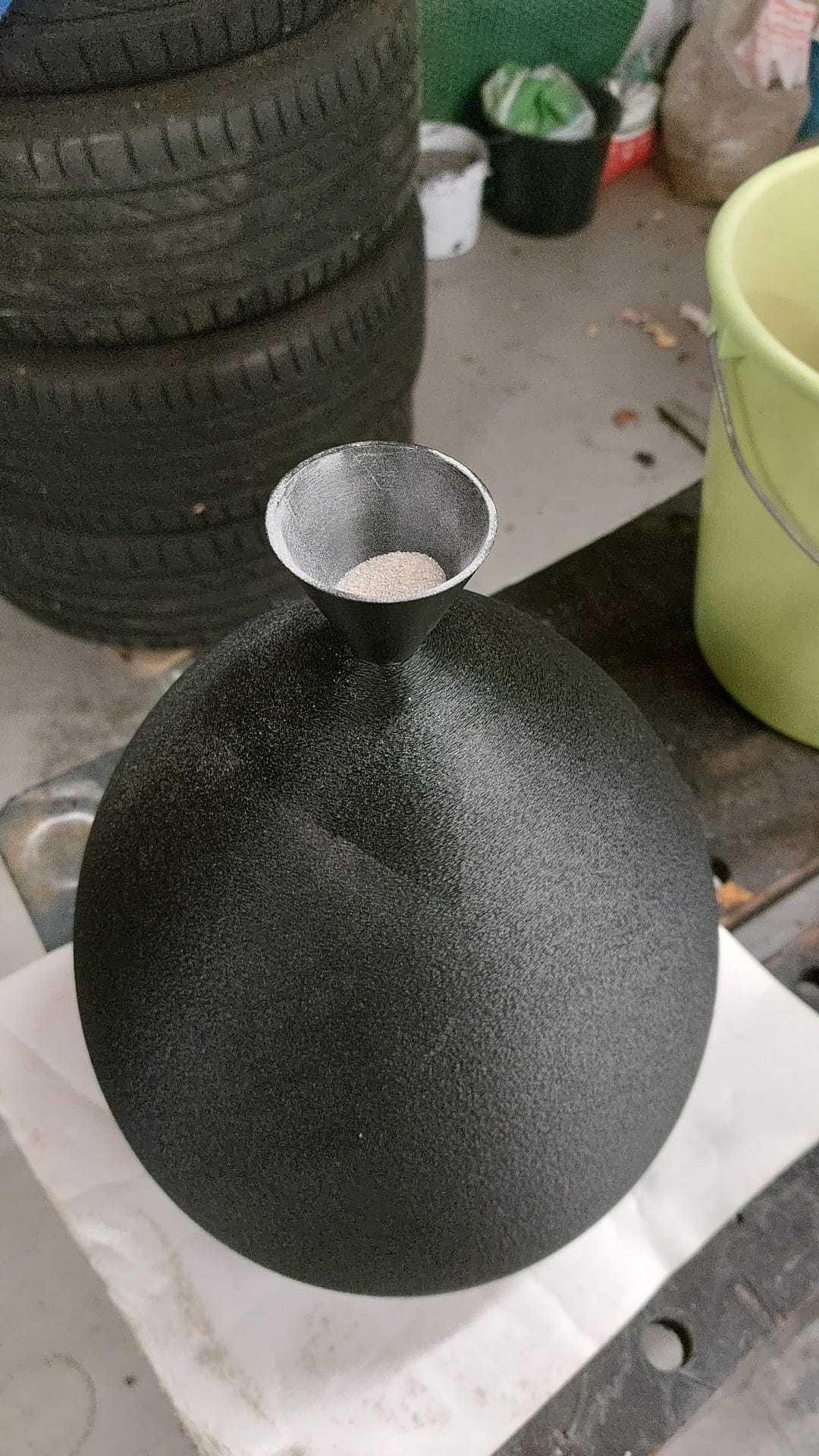

    Es geht weiter, ich habe mich jetzt dazu entschieden, eine Art tropfenförmiges Gehäuse zu drucken, doppelwandig mit Quarzsandfüllung. Ich bin mal sehr gespannt.

    Das sieht doch gut aus und sollte bzgl Baffle Step und Abstrahlverhalten gute Ergebnisse erzielen.
    Trotzdem wird ein "sanfter" Baffle Step vorhanden sein. Je nachdem wie wandnah oder frei du die Lautsprecher aufstellen willst, solltest du den Baffle Step mehr oder weniger stark entzerrren.

    Die LS werden frei stehen. Entzerren ist kein Problem da aktive FW und Verwendung von Dirac. Ich überlege noch, ob ich von innen Alubutyl reinkleben soll.

    hier nochmal ein kurzes Update: mittlerweile laufen die Sica Koaxe in den gedruckten Gehäusen mit Sandfüllung. Volumen ca. 4l, CB, Vollaktiv, getrennt bei 150-170Hz. Unterstützung untenrum durch 2x 15" (direkt hinter den Koaxen an der Wand angehordnet). Das ganze mit Dirac entzerrt.
    Zwischenergebnis bis dahin: Breites Grinsen, absolute Empfehlung für die Sica Koaxe. Auch bei wirklich hohen Pegeln können die Sica's mit den 15" Subs gut mithalten, Das Klangbild bleibt herrlich luftig, unaufdringlich, kraftvoll.
    Als nächsten Schritt werde ich das Setup noch um 17er TMT's ergänzen, ist aber eher just4fun und unter optischen Aspekten, bin mal gespannt ob mich das klanglich weiterbringt.

    Hallo Achim,
    das sieht doch richtig gut aus! Und wenn es dann auch noch gut klingt, super!
    Wenn du magst, kannst du gerne noch mal ein wenig ausfürlicher was zum deiner Kreation schreiben.
    Ich bekomme leider deine Beschreibung von dem Aufbau und das Foto dazu irgendwie nicht ganz zusammen.
    Sind die beiden seitlicher 15ner auf dem Bild nicht zu sehen?
    Warum hast du 2 'Kugeln' übereinander? Der Sica ist in der unter Kugel, oder? Was ist in der oberen Kugel?.

    Du vermisst wahrscheinlich die 15"er auf dem Bild. Die sind in der Wand hintendran hinter dem grauen Stoff versteckt.
    Der auf dem Bild schon zu sehende Sica 6,5"er (untere Kugel) ist zur Zeit noch eine Attrappe, die Gehäuse sind noch nicht fertig.
    Die untere Kugel ist eigentlich nur ein Ring, der auf die Font des MDF-Gehäuses aufgesetzt ist.
    Die Koaxe (obere Kugel) MT-HT sind per Aurora-DSP bei 2,5Khz (24dB/Okt LR) getrennt und grob auf linearen FG im Nahbereich entzerrt.
    Die Anbindung Sub-Koax erfolgt per Dirac BassControl bei 150-200Hz (verschiedene Varianten ausprobiert, macht klanglich keinen großen Unterschied).
    Ansonsten Raumkorrektur per Dirac auf leicht fallenden FG am Hörplatz. Klingt eigentlich recht simpel, ist es auch.
    Nochwas zum Klangbild: Bisher hatte ich die MT-HT Kombi mit Beyma TPL150H und 8"MT im Einsatz. Das Klang etwas focusierter, denke, die Bündelung im MT ist stärker. Nach ein Wenig Eingewöhnungszeit gefallen mir die Sica Koaxe tatsächlich besser.
