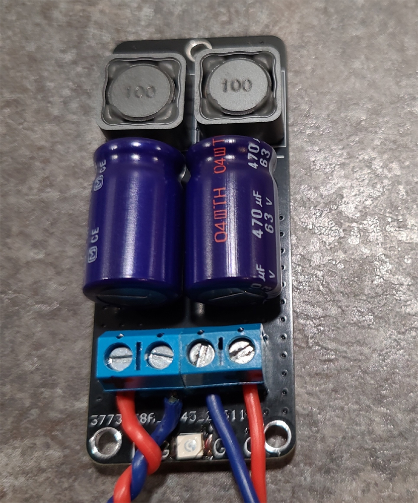

    Der User Brijac hat eine Platine entworfen und zur Verfügung gestellt. Ein Filter nach einem SMPS. Seine Platinenversion hat mir am Besten gefallen.
    https://www.diyaudio.com/community/t.../#post-7613379
    Warum ich darauf kam....ich habe leider ein leises Brummen bei MC Betrieb meines Plattenspielers. Ich habe lang herum gesucht um die Quelle der Verusachung zu finden. Anfangs hab ich alles Mögliche versucht rund um den Preamp.
    Leitungen anders verlegt, Feritthalbschalen, Abstand zwischen Netzteil und Preamp, Groundlift Widerstand in der Groundführung usw...
    Ein leises Brummen blieb.
    Ich mußte leider feststellen, dass das mitgelieferte Stecker SNT von TEAC der Versucher ist. Nur bei MC, bei MM hatte ich dieses Problem nicht. Da aber die Verstärkung sehr hoch ist, 0,3 mV die sehr hoch verstärkt werden müssen sind halt nicht viel, strahlt da viel in den Preamp ein. Ein Forenuser machte mich auf das Filter für ein SNT aufmerksam.
    https://www.diyaudio.com/community/t...ax-48v.405099/
    Den Abstand zu vergrößern zwischen TEAC Netzteil und Plattenspieler bringt leider nichts. So habe ich auch hier mal Platinen bestellt.
Hits:	34
Größe:	257,3 KB
    Die Platine ist ein Winzling. Die Teile habe ich bei Mouser bestellt, nach Boom. Die paar Teile werde ich in SMD wohl verlötet bekommen.

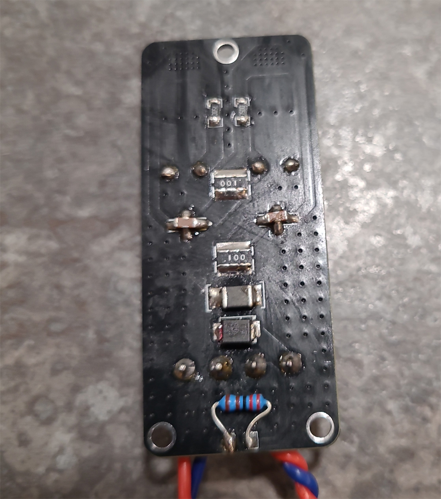

    Ich bin leider an der SMD Löterei gescheitert. Von drei original AmyAlice funktioniert leider nur ein Modul
    Jetzt habe ich auch eine Abneigung gegen die mini Bauteile. Gut ich hab nur eine uralt Weller Station und hab in der Summe bisher auch noch nicht viel gelötet (zumindest an Lot...).
    Hier die Urversion:
    Den älteren Filter bekommt man da eher problemlos hin:
    https://www.diyaudio.com/community/t...be-etc.354213/
    https://diyaudiostore.com/products/s...ter-p089zb-kit

    58
    Hi Pedda,
    ich würde mich doch sehr wundern, wenn dir der Filter bei einem Brummproblem hilft (sofern mit Brummen wirklich das tieffrequente 50Hz oder 100Hz Brummen gemeint ist). Der Filter wirkt nur hochfrequent, dort wo die Schaltfrequenz und deren Vielfachen sowie insbesondere auch die nochmals höherfrequenten Störungen (die Störung entsteht insbesondere auch im Schaltmoment, der je nach Schaltelement z.B. 3-10ns dauert, entsprechend 100-300 MHz, da dann der Strom in einer Leiterschleife fließt und Störungen emittiert) liegen. Das filtert der Filter sehr effektiv (gut designt!) und das macht sicher auch Sinn, den einzusetzen.
    Viele Schaltnetzteile haben aber leider auch noch ordentlich Restbrumm bei 50/100Hz (und die Vielfachen), da die Siebung nach der Gleichrichtung der AC Spannung zu klein ausgelegt ist und der Regler das nicht komplett weg regelt. Hier hilft AmyAlice leider nicht, dafür ist der Tiefpass zu hoch (grob 2kHz). Da bleibt nur ein Regler...
    Bei MC kann es natürlich auch sein, dass man sich den Brumm anders einfängt, die Verstärkung ist ja schon sehr hoch und es reicht eine kleine Leiterschleife auf einer ungünstig gerouteten Platine in einem entfernten Streufeld eines Trafos...
    Gruß, Daniel

    Hi Daniel,
    danke für die Info....
    Ich werde Beides versuchen. CRC Siebung und den Filter.
    Ich glaube nicht, dass es an dem Design der Platinen im Pre liegt. Das wäre ein großer Zufall. Es tritt ja bei zwei unterschiedlichen Vorverstärker Platinen auf. Zieh ich den Stecker des Netzteils ist ja Ruhe. Daher kann es schon sein, dass zu wenig Siebung im Schaltnetzteil vorhanden ist. Einstrahlung hab ich auch vermutet, nur bringt Entfernung nichts. In 1 Meter Abstand das gleiche Problem.
    Aber ich werde sehen bzw hören. Irgendeine Lösung werd ich finden...

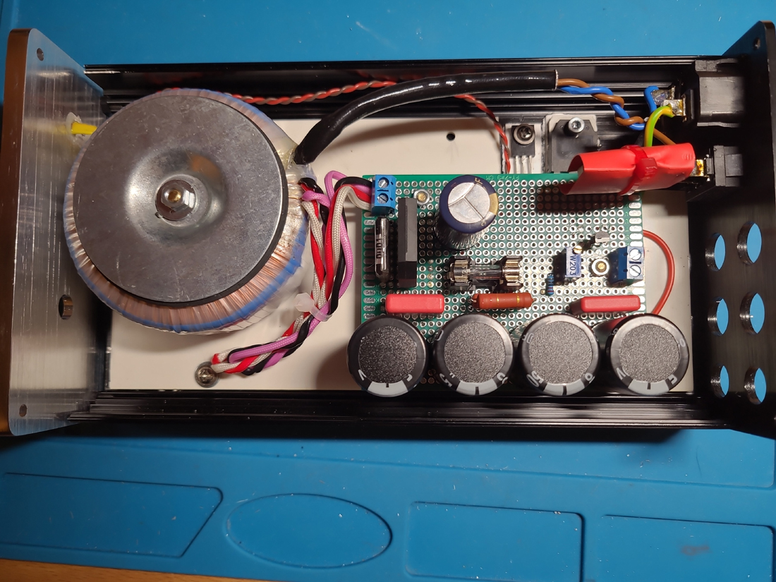

    Ich habe einen Trafo, Ringkern, von Sedlbauer/Politronik mit zwei Wicklungen, 2x24 Volt, 2x 1A. Parallelschaltung geht laut Datenblatt, also 2A.
    Ein nicht so großes Alugehäuse ist vorhanden, wenn auch mit Fräsung für ein Poti. Der Längsregler soll ein BD249 sein, der wird mit dem Gehäuse verschraubt.
    2200 µf x 4, 50 Volt hab ich hier, damit bau ich CRC usw...

    habe fertig. einen Spannungsfall hab ich nicht festgestellt.
Hits:	37
Größe:	615,6 KB
ID:	76850 Klicke auf die Grafik für eine größere Ansicht
Hits:	32
Größe:	484,1 KB
    Heute probier ich das Filter nicht mehr aus, werde aber berichten.
    Ich denke, die LED werde ich nicht brauchen, dann kommt der Widerstand wieder runter ...

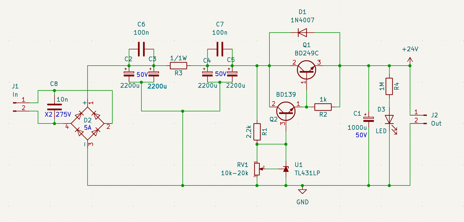

    Ich habe mir etwas erbastelt....
    Die Idee war einen Längsregler zu bauen. Bei der Spannung hinter dem Trafo komme ich auf ca 34 Volt. Das ist nah dran an der max Eingangsspannung von einstellbaren Reglern. 10 Volt müssen in Wärme umgesetzt werden.
    Da ich nicht viel Ahnung von Elektronik habe, bin ich auf die Suche gegangen und habe mich für eine Lösung mit einstellbarer Zener Diode, TL431, entschieden.
    Nach dem TL431 ein Leistungstransistor, angesteuert von einem kleineren Transistor.
    Mit dem was bei der Google Suche so gefunden habe, konnte ich echt nicht viel anfagen....KI hilft wohl auch nicht, Google wird immer blöder...anderes Thema...
    Ich habe mir folgenden Plan gemacht...Klicke auf die Grafik für eine größere Ansicht
Hits:	18
Größe:	398,3 KB
    Am Ausgang bekomm ich nun 24 Volt. Die angestrebten 1,5 A sind wohl auch gegeben. Ich werde noch einen Versuch machen und einen kleinen 100 µf Kondensator am Poti einbauen. Die Einstellung funktioniert, aber man muß Geduld haben bei der Potijustierung.
    Den Vorwiderstand habe ich für 2,5 Volt gewählt in Abhängigkeit der 34 Volt nach Siebung.
    Schön ist, dass ich alles in der Restekiste hatte.
    Ob die Schaltung dann funktioniert und das Brummen verschwunden, wird sich zeigen...

    So sieht das Teil fertig aus. Die Sicherung hab ich vorsichtshalber isoliert, damit ich keine versehentliche Berührung riskiere.
    Fehlt noch eine Ausgangsbuchse und die LED muß dunkler...im Moment 100 k, das reicht noch nicht...muß in den MOhm Bereich...
    Die Transistoren sind mit dem Gehäuseboden verschraubt, natürlich isoliert und mit Wärmeleitmatsche versehen...
