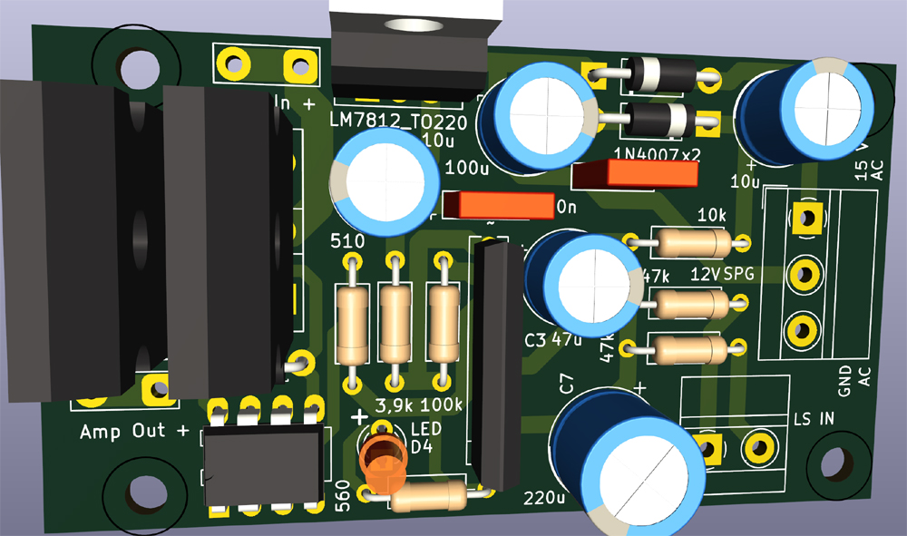

    Da SMD hab ich mich nocht nicht so richtig rangetraut zumal ein Thermal Pad zur Plaitine vorhanden sein muß. Hab ich schon mal eingezeichnet so ein Pad mit zwei großen Löchern. Reichen zwei Löcher um mit einem normalen Lötkolben zu arbeiten und 0,5 Lot ?
    Normale N Channel hab ich die gefunden IRF150P220AKMA1 von Infinion, allerdings TO247, 2,3 mOhm. Passen nicht zu meinem Entwurf. https://de.rs-online.com/web/p/mosfet/2583955
    Ich schau mir mal den Hinweis von Nico an...

    Die TO 247 sind ja ziemliche Klopper, das gefällt mir nicht. Zwar ist die Platine nur unwesentlich länger, aber die Höhe macht auch was aus uU.
    Ich hab eine Platine bestellt mit TO 220 Mosfet. Ist erstmal ein Versuch. Die UPC Schaltung hab ich im I-Net gefunden und anstelle Relais ein SI8752 (gesockelt) gewählt. Mit SMD insgesamt wäre das schon ein Knaller...abwarten...

    Für Fälle in denen man SSRs "nur" als Relaisersatz braucht oder die DC Erkennung bereits vorhanden ist (wie in meinem Falle) habe ich mir ein 21x15mm² Platinchen gemacht. Für mehr Kontakte kann man die platzsparend stapeln (isolierte Löcher an den Ecken). Durch die 2,1V Diodencharakteristik kann man die SI8752 sehr schön elektrisch stapeln und kommt mit 10mA aus. NMOSFETs sind die schon genannten Toshiba TPH1R306PL (auf Vorder- und Rückseite) ansonsten sind Si8752 in SMD, ZD10 und ein (ggf. überbrückbarer) Strombegrenzungswiderstand nötig:
Name:	SSR Basis SingleFET.png
Hits:	114
Größe:	96,9 KB
    Davon laufen bereits "mehrere" schon jahrelang klaglos
    Winfried

  14. #34
    07.11.2011
    Münsterland
    328
    @ Köter:
    Was für einen Mosfet hast du da verwendet?
    Ich habe die Boards von Birger. Verbaut sind je zwei TPH1R306P1.
    Für den upc1237 habe ich auch mal Platinen gemacht. Eigentlich ein idealer Baustein für diesen Zweck...
