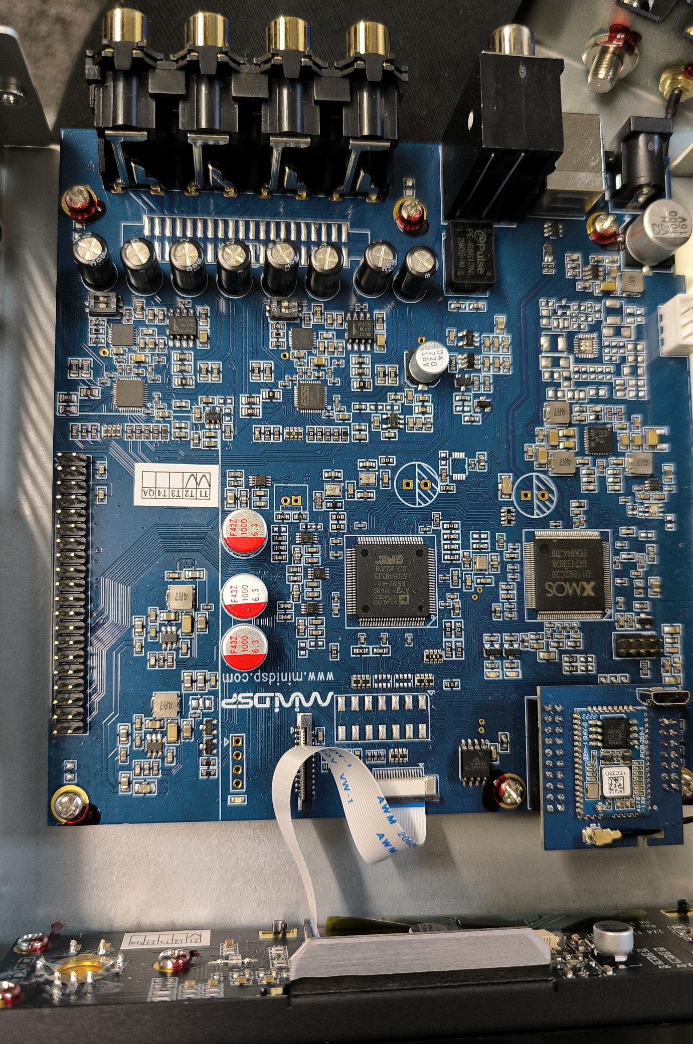

    Mein Flex Eight sieht von innen so aus (Schnappschuss mit Smartphone):
