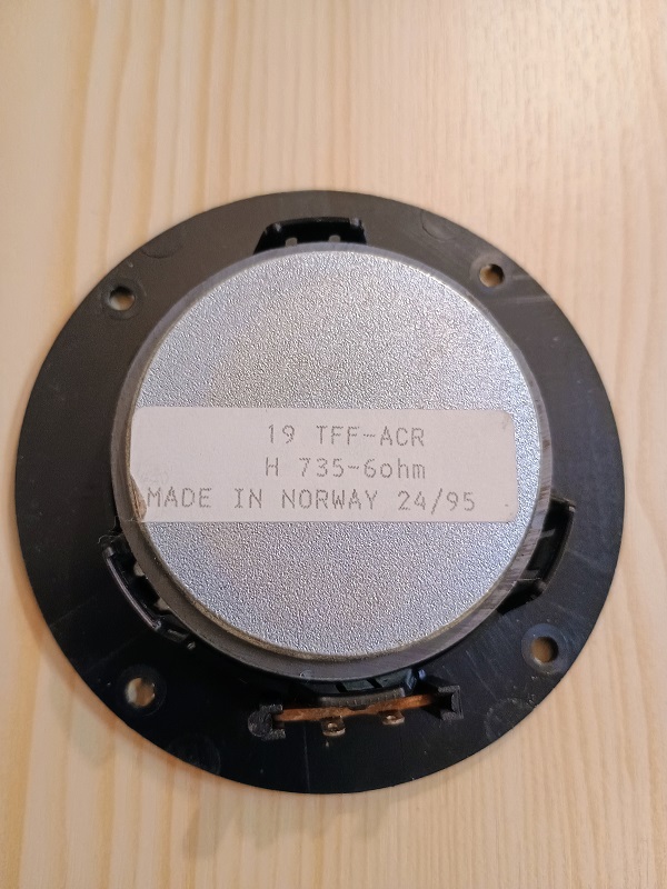

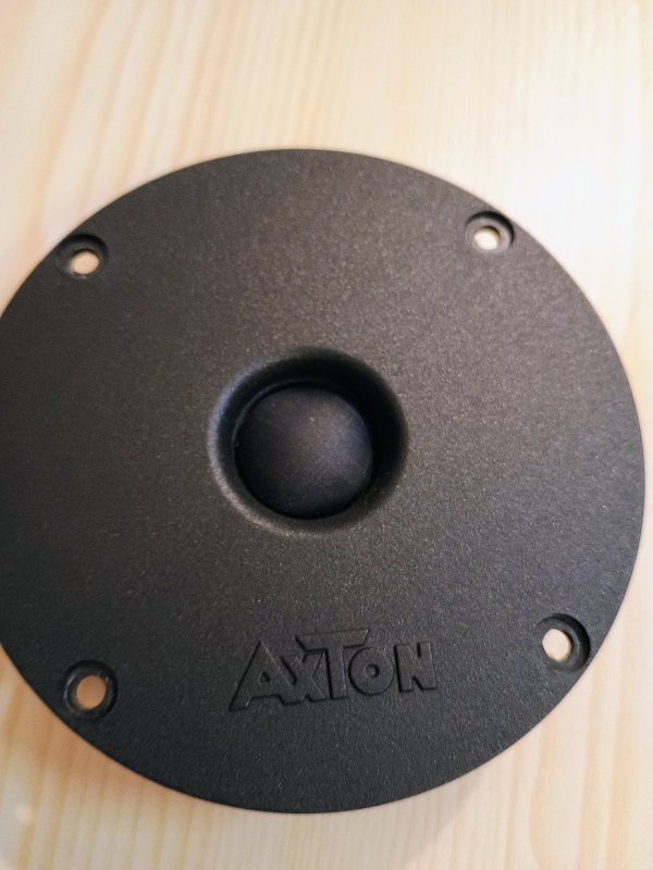

    habe mal Fotos von den originalen Hochtöner gemacht.
Hits:	57
Größe:	138,6 KB
    Auffällig sind 4 Befestigungslöcher und die Prägung Axton. Typischerweise haben Seas 19 mm HT meistens 3 Befestigungslöcher. Daher hatte ich vermutet, es wären keine Seas H735.
Hits:	68
Größe:	148,0 KB
    Aber tatsächlich, es sind doch Seas H735. Zu diesem Typ habe ich nichts gefunden, waren wohl speziell für Axton hergestellte Hochtöner.
    Werner
    typischerweise hatten die Seas 4 Löcher und die Pendants von Vifa 3 Stück.
    Wenn da Serie mit "eigener" Front bestellt wurde, konnte es natürlich Abweichungen geben.
    Die viel besagten "besonders angepaßten Chassis"
    Jörn
    26.12.2013
    Ostfriesland
    523
    hatten die früher 4 Löcher? Das kann sein, das weiß ich nicht, Die 19 mm Kalotten die ich kenne haben 3 Löcher, wie die hier schon genannten Seas H0737. https://www.seas.no/index.php?option...=45&Itemid=239
    Es gibt noch einige mit breiter Sicke, die haben wiederum 4 Löcher und größeren Kalotten sowieso.
