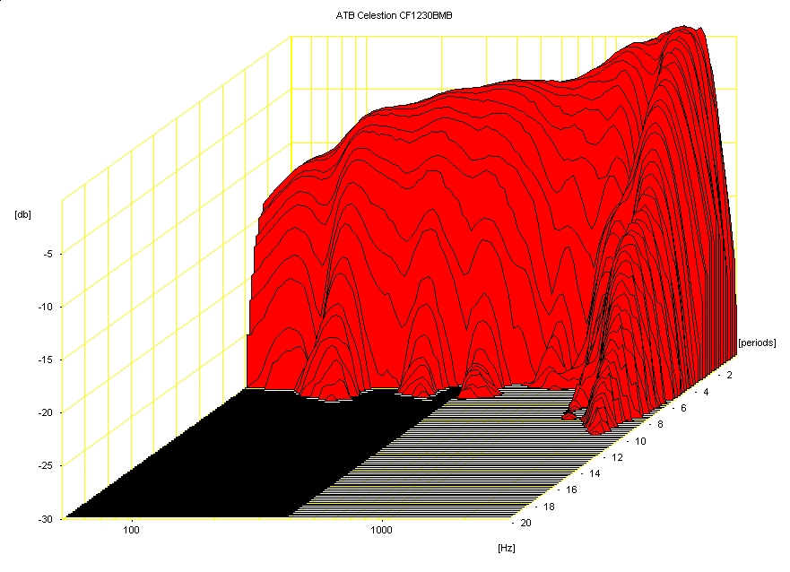

    Hier nun wie versprochen die Messungen des Celestion CF1230BMB
    Die Senke bei 100Hz ist raumbedingt und kommt von dem 180° Mikrofonarray was im Messraum steht.

Name:	CF1230BMB Wasserfall.jpg
Hits:	100
Größe:	270,9 KB

    Hmm, ist sich Celestion da ganz sicher, dass die einen Aluring in den Antrieb montiert haben? Die K3 Spitze bei knapp 700 Hz passt zu gut zur Membranresonanz bei 2 kHz, mit Demodulation wäre das zumindest ungewöhnlich. Aber um 700 Hz herum sieht man auch was in der Impedanzkurve, kann also auch daher kommen.
    12.08.2018
    Bremen
    2.735
    Ich habe jetzt noch einen Zweiten gemessen und der zeigt das gleiche Verhalten. Mich stört das jetzt nicht so. Fällt nur etwas auf weil der Klirr im Bass und im Mitteltonbereich sonst extrem niedrig ist.
    Ich glaube ich werde den in die gute alte Isophon Hornkehle H520 stecken. Nach AJhorn geht das dann bis knapp unter 30 Hz (-3dB). Darüber dann ein 1,4" Treiber getrennt so bei 700 Hz oder ein ESS AMT mit Hornvorsatz.

    Ist vielleicht auch nur eine Falschinformation auf der Webseite. Der Impedanzverlauf sieht auch nicht so aus, als wäre da ein Ring drin, würde ich sonst untenrum etwas flacher erwarten. Aber die Induktivität ist recht gering, daher nicht unmöglich.
    Bei mir würde der so wahrscheinlich durchs Raster fallen.
