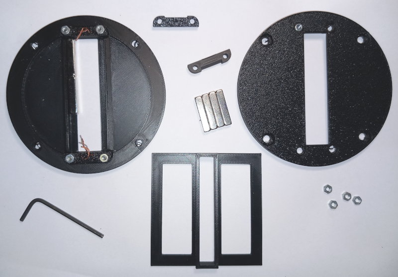

    erster Versuch ein einfaches Bändchen 75mm x 15mm
    Kleber um die widerspenstigen Neodym Magnetbiester ordentlich zu befestigen kommt zusammen mit ein paar anderen Teilen nächste Woche.
    mal schauen wie ich mit der Membran weiterkomme. Da werde ich wohl eine Vorrichtung drucken müssen, um die Alufolie in Falten zu legen.
    Hat Holzstaub geleckt...

    so langsam geht es weiter, viel try and error beim 3D Druck
    Entwurf Nr.1 Beitrag #2 war für die Tonne alles viel zu knapp u. fast unmöglich zu montieren
    es ist wohl geschickter das ganze in Module aufzuteilen und sich Stück für Stück voran zu arbeiten
    die Folie ist schief u. krumm das werde ich nochmal in schön machen
    Ohrpolster noch und dann kann ich die ersten Messungen machen
