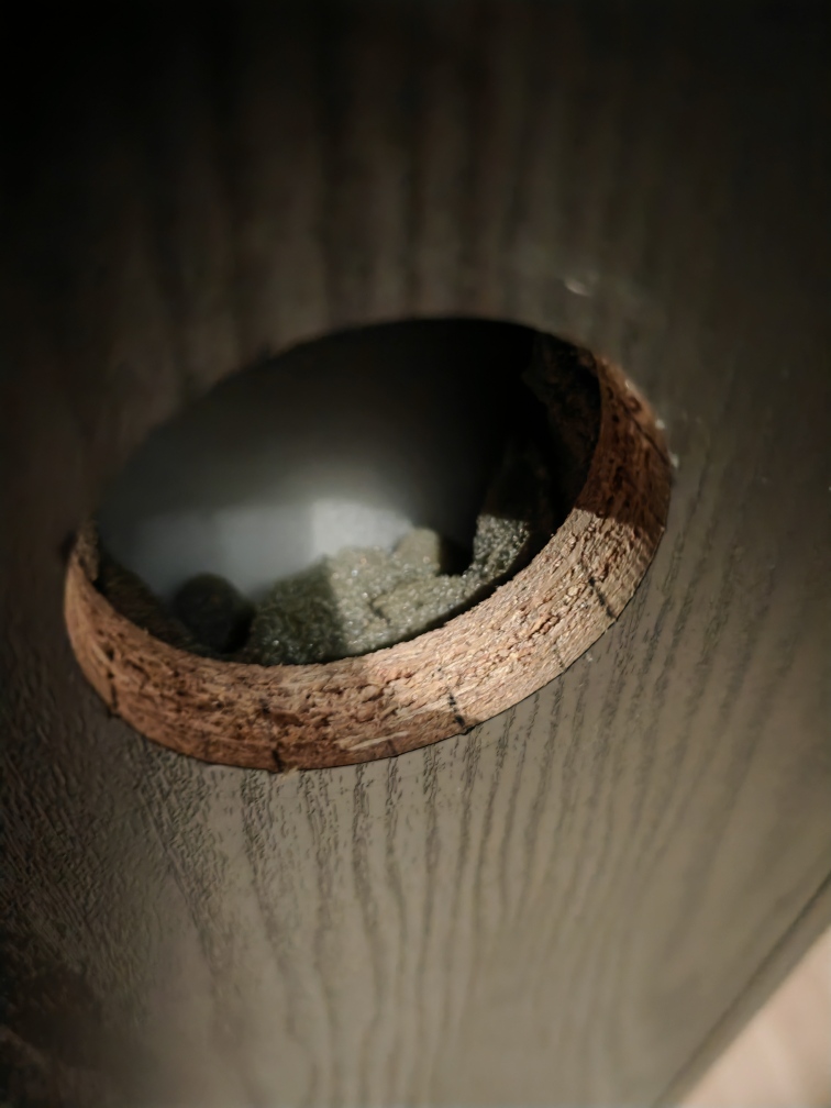

    ich will für mein nächstes Projekt ein Monacor Bassreflexrohr BR-45TR verbauen, da es von den Parametern her gut passt.
    https://www.monacor.de/produkte/comp...tbau-/br-45tr/
    Auf der Gehäuse-Seite des Rohr gibt es Rippen (bisher hatte ich immer BR-Rohre mit Lamellen).
    Wie baue ich das ein ?
    Einbauloch auf 65mm ausfräsen?
    Halten die Rippen dann durch einpressen oder muss ich das BR zusätzlich von innen verkleben (zwischen den Rippen)?
    3.896
    So ähnlich ist das bei meinen alten Axton auch. Hat bisher gehalten. Ein paar Zehntel Untermaß und das hält.
Hits:	72
Größe:	167,3 KB
Hits:	92
Größe:	301,9 KB
    Japp, die Pyramiden sind inzwischen Matsche.
    Ich werde die mir irgendwann vornehmen. Sind AX80 von Anfang 90. Haben immer super geklungen trotz dem vielen Verriss in den Foren. Besser selber hören
