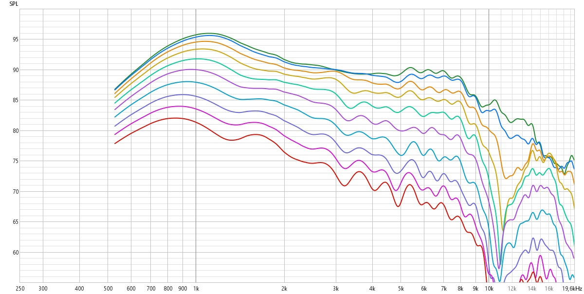

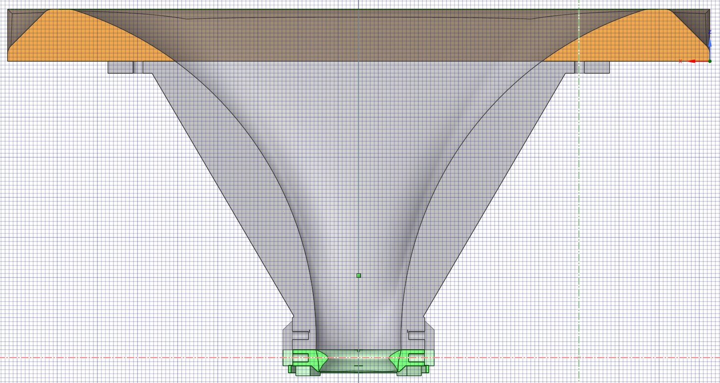

    So, ich habe aus Spaß mal etwas "Jugend forscht" gespielt. Da das mit dem Phaseplug nach hinten los gegangen ist, wollte ich mal schauen was passiert wenn man den Hornmund verengt.
    Das Ergebnis war dann aber auch ernüchternd, da der Hochtonbereich dann ab 7kHz komplett den Sinkflug macht.
    Egal, der Adapter hat nur 40 Minuten Druckzeit gehabt. Den Spaß war es Wert.

    Parallel habe ich mal statt Kreisbögen eine leicht exponentielle Form als Führungslinie für die Hornfläche verwendet, mal schauen wie sich das jetzt verhalten wird. Leider kommt hier mein CAD Programm an Grenzen. Es mag Splines nicht so gerne als Führungslinien...

    Solche Verengungen können grundsätzlich gut funktionieren, sie JBL M2 und Gagas Thred. Hab da auch n paar beispiele zu. Das was du da gemacht hast ist viel zu abprupt und geht eher in Richtung Diffraktionsspalt. Ich meine mit den Ringradiatoren hatte ich auch mal was gemacht aber ich finde es grade nicht wieder bzw. nur das Bild hier:

    Was wir im Frequenzgang sehen ist die Druckkammer durch die Verengung. Interessanterweise könnte sogar dieser leichte Sockel ab 5 kHz daher rühren, dass der Druckkammer-Tiefpass eine Güte >0,7 (eher 1,5...2) hat, aber das ist ins Blaue hinein vermutet.

    Danke für Eure Kommentare. Die sprunghafte Verengung war dem Umstand geschuldet, dass ich nur den Flansch neu gedruckt hatte.
