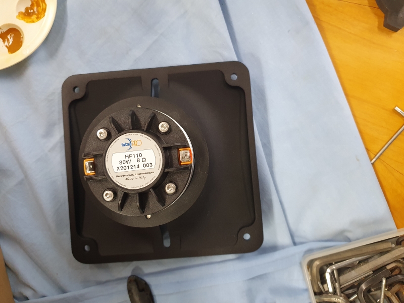

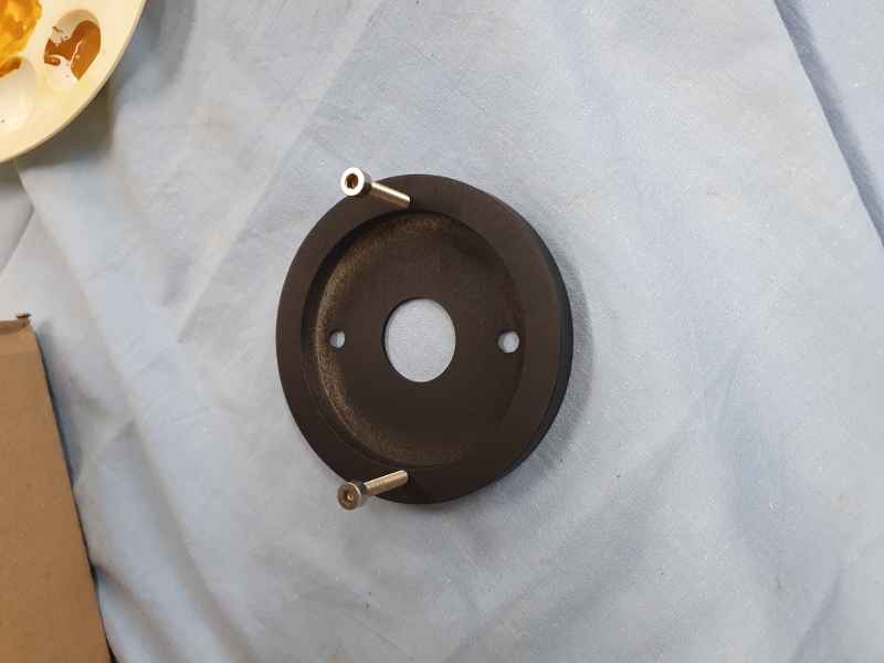

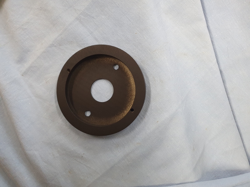

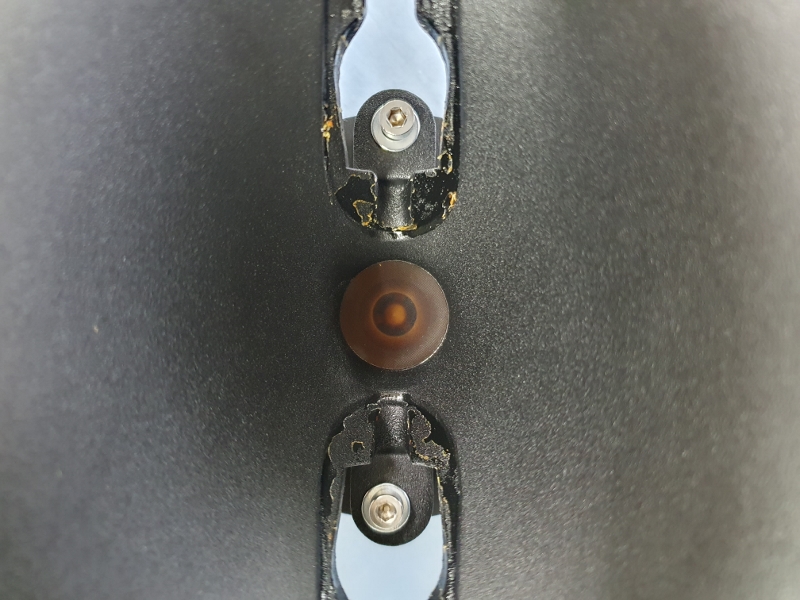

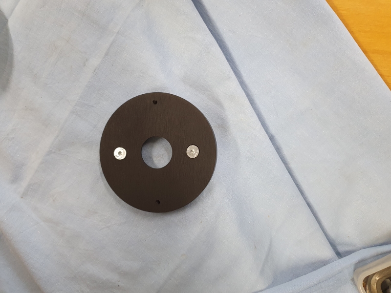

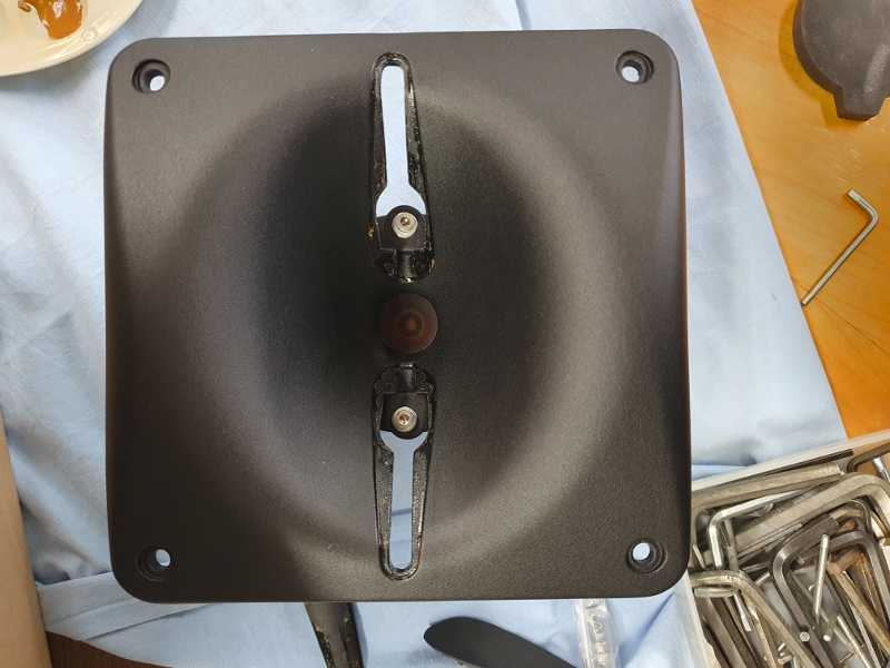

    für ein anstehendes 3Wege Projekt habe ich mir überlegt den recht neuen Faital HF110 zu benutzen. Den wollte ich gerne ab ca. 2,5kHz einsetzen. Da kommen verschiedene Hörner als Spielpartner in Betracht und ich habe mich für das 18s XT120 und das No Bell H1-7050 entschieden. Das No Bell ist bekannt und nimmt nur Treiber mit den Standart 74mm auf. Da habe ich mir von einem befreundeten Modellbauer einen Adapter anfertigen lassen. Das No Bell misst sich ja mit verschiedenen Treibern recht gut - daher meine Wahl.
    Hier ein paar Bilder:
Name:	Adapter 03 (800x600).jpg
Hits:	163
Größe:	353,5 KB
Name:	Adapter 02 (800x600).jpg
Hits:	133
Größe:	339,1 KB
Name:	Adapter 01 (800x600).jpg
Hits:	123
Größe:	313,5 KB
Name:	Adapter 04 (800x600).jpg
Hits:	177
Größe:	315,4 KB
Name:	Adapter 05 (800x600).jpg
Hits:	208
Größe:	379,6 KB
Name:	Adapter 06 (800x600).jpg
Hits:	167
Größe:	362,4 KB

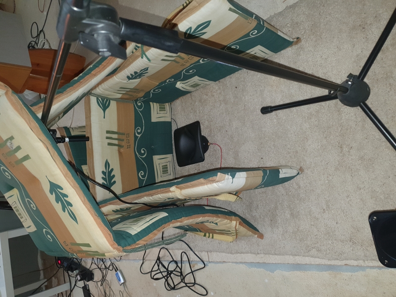

    Dann habe ich den HF110 an beiden Hörner gemessen. Hier der Messaufbau:
Name:	Messaufbau (2) (800x600).jpg
Hits:	206
Größe:	443,9 KB
    Gemessen wurde mit ca. 25cm und 70cm Abstand.

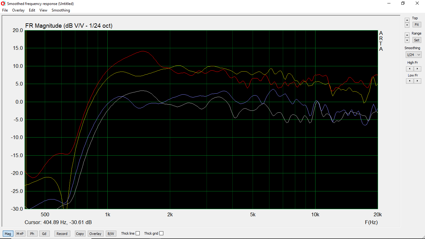

    Hier die Messergebnisse:
Name:	Faital HF110 an No Bell und XT120_25cm Abstand.png
Hits:	258
Größe:	30,8 KB
    Gelb: HF110 an No Bell
    Rot: HF110 an XT120 von 18s.
    Der Messabstand beträgt ca. 25cm und dem Treiber ist ein 12müf C vorgeschaltet.
Name:	Faital HF110 an No Bell und XT120_25cm und 70cm Abstand.png
Hits:	255
Größe:	35,9 KB
    Blau: HF110 an no Bell
    Grau: HF110 an 18s XT120
    Messabstand: ca. 70cm und dem Treiber ist ein 12müf C vorgeschaltet.
    Ich interpretiere die Messungen mal nicht weiter, finde den HT-Abfall am No Bell aber interessant und kann mir das noch nicht erklären. Beide Hörner sind es aber wert im Vergleich gegengehört zu werden. Sehr wahrscheinlich ändern sich die Kurven auf der Schallwand montiert auch noch etwas...
    Wollte das hier mal mit euch teilen...
    Gruß Alex

    H Alex,
    Könnte sein, dass das No Bell-Horn in den Höhen >12 kHz etwas breiter abstrahlt als das XT120 - in dem Fall würde es auf Achse etwas Schaldruck verlieren.
    Mit Winkelmessungen sollte sich das klären lassen.
    14.06.2016
    167
    Hi Christoph
    Danke Dir für den Hinweis... nominell sollte es nicht so breit abstrahlen aber stimmt, oberhalb 12khz könnte es sich anders verhalten...
    Werde die Tage mal Winkelmwssungen machen...
    Gruß Alex
