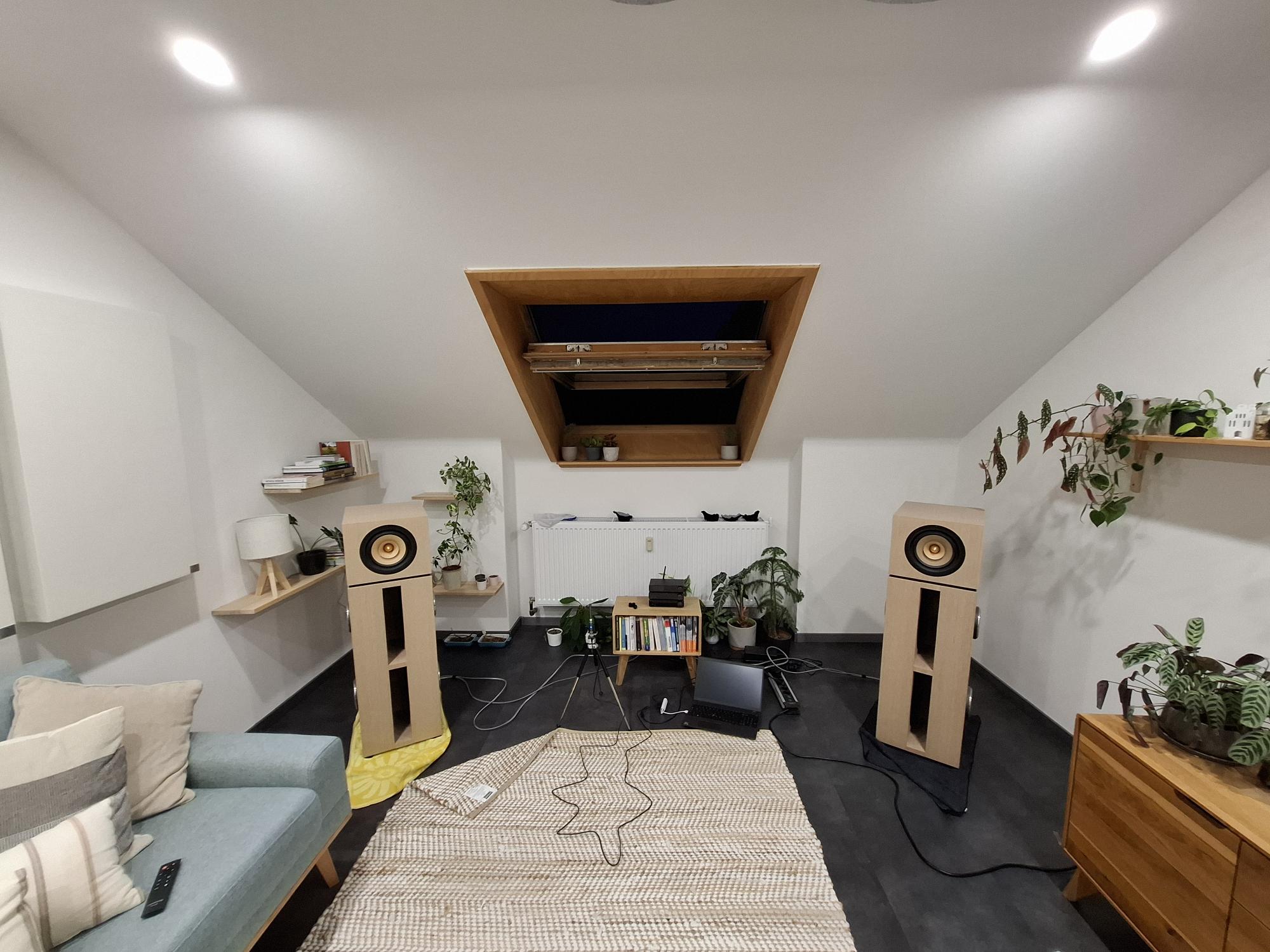

    Hallo miteinander,
    ich habe mich in letzter Zeit sehr intensiv mit der Raumakustik in meinem Wohnzimmer beschäftigt und hierzu einige Fragen an euch mitgebracht, bei denen ihr mir hoffentlich helfen könnt
    Die momentane Aufstellsituation ist ein guter Kompromiss zwischen Wohnlichkeit und Akustik. Mir war allerdings von Anfang an bewusst, das insbesondere die Stereowiedergabe aufgrund der Dachschräge, unter der der linke Lautsprecher steht, leiden würde. Zudem befinden sich Musikanlage und der Hörplatz gegenüber zur kurzen Seite des Raumes, was auch nicht optimal ist. Die Couch ist aus diesem Grund relativ weit von der Rückwand abgerückt und an letzterer befinden sich drei dicke Absorber, um die Erstreflektion möglichst stark zu reduzieren. Damit ihr eine bessere Vorstellung bekommt, hier zwei aktuelle Fotos.

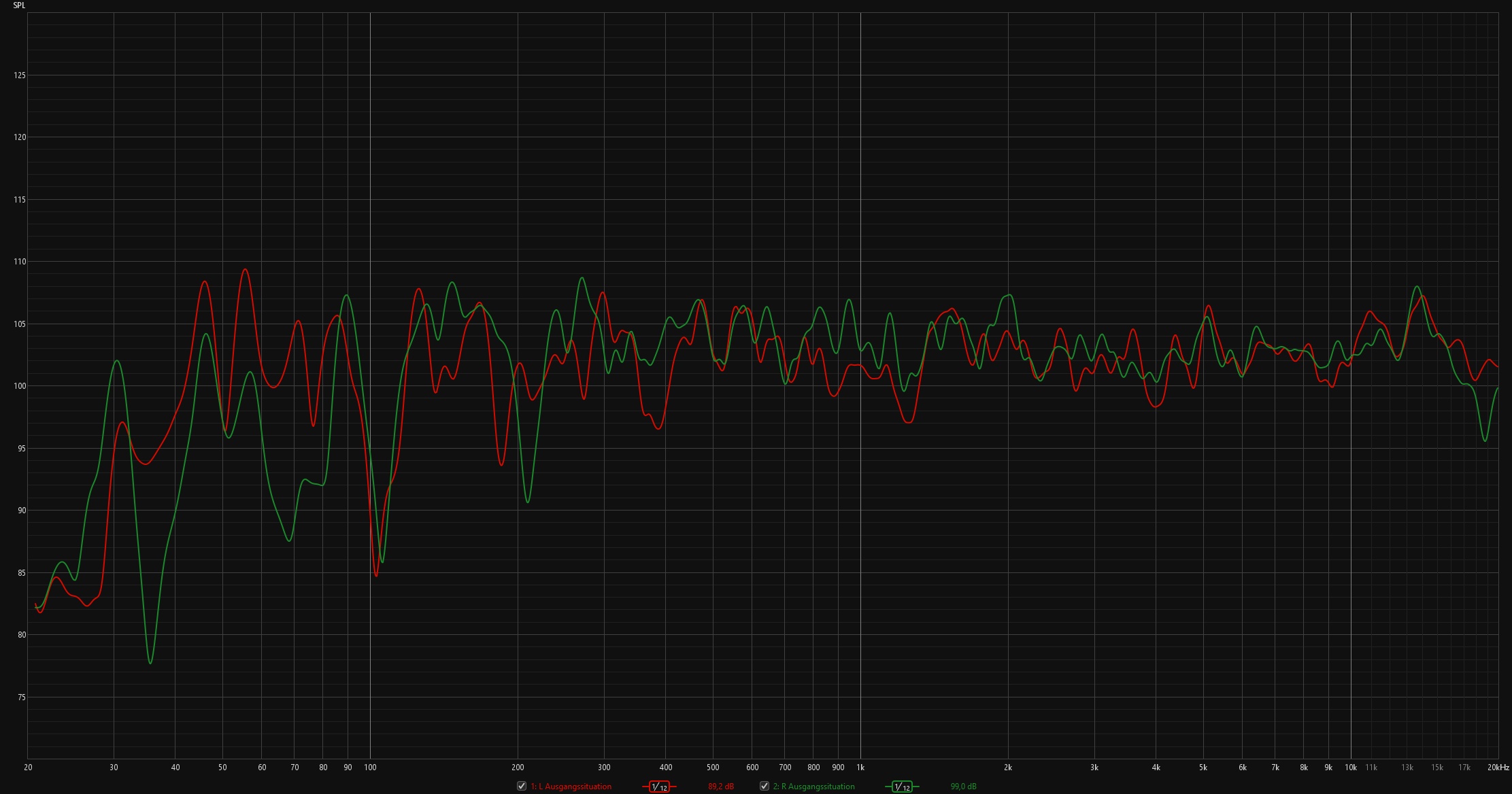

    Der Raum ist 5,90 Meter lang, 3,90 Meter breit und die Deckenhöhe beträgt 2,45 Meter. Nehme ich eine Messung mit Raumeinfluss am Hörplatz mit linear eingemessenen Lautsprechern vor, so sieht diese mit Raumeinfluss wie folgt aus. Es ist gut zu erkennen, das es im Bassbereich bis hin zum Mittelton räumlich bedingte Unterschiede zwischen den Lautsprechern gibt, die ich insbesondere in Stereopassagen auch meine hören zu können. Ich nutze zur Raumkorrektur zwar Dirac, welches die Situation entschärft, aber ich habe schon lange das Gefühl, das ich noch mehr aus meiner Musikanlage herausholen kann.
Hits:	159
Größe:	431,7 KB

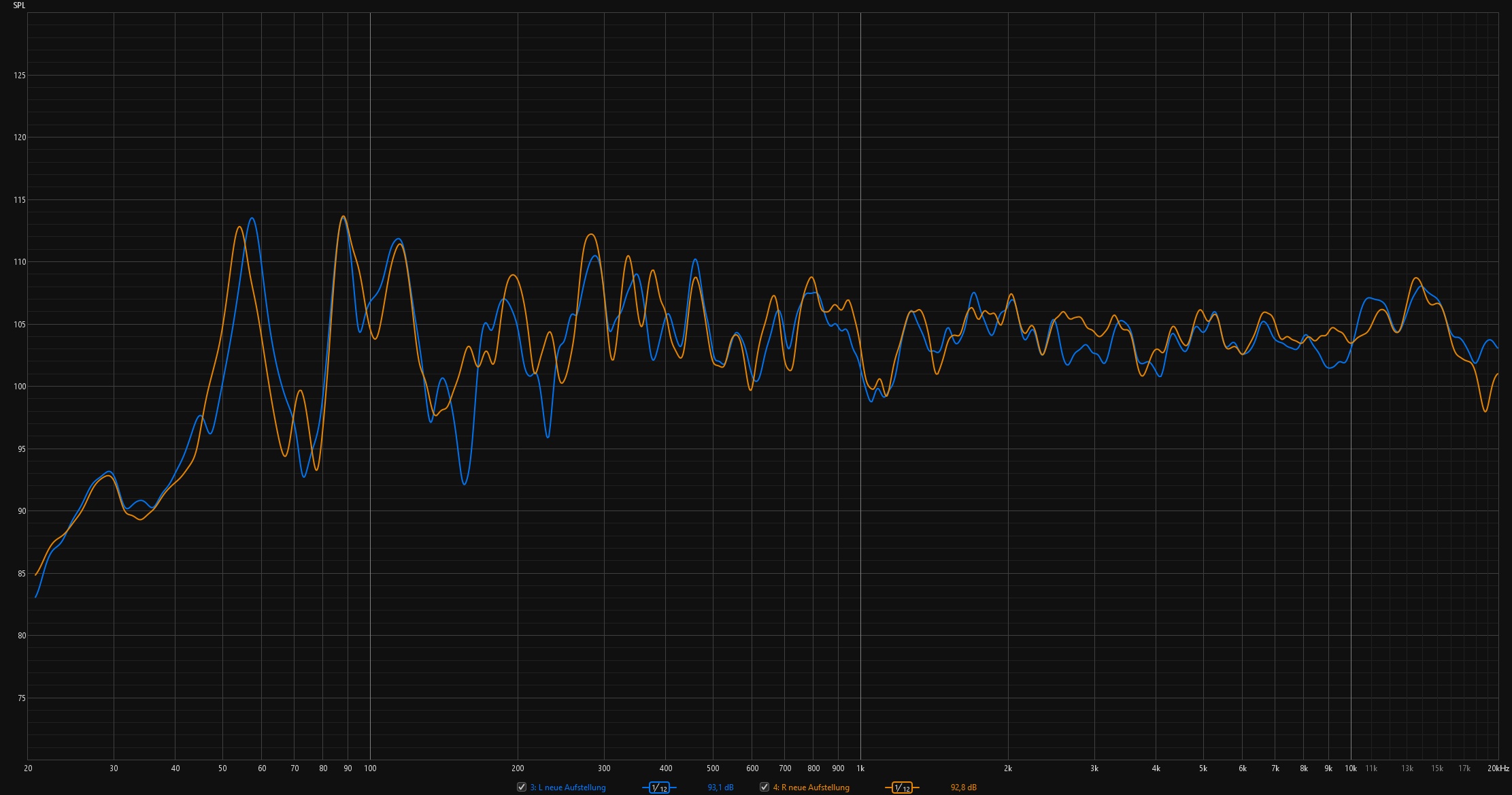

    Deshalb habe ich den Raum testweise einmal umgestaltet und die Lautsprecher bezüglich besserer Symmetrie im Raum in identischen Abständen zu den Wänden unter die Dachschrägen gestellt.
Hits:	252
Größe:	300,0 KB

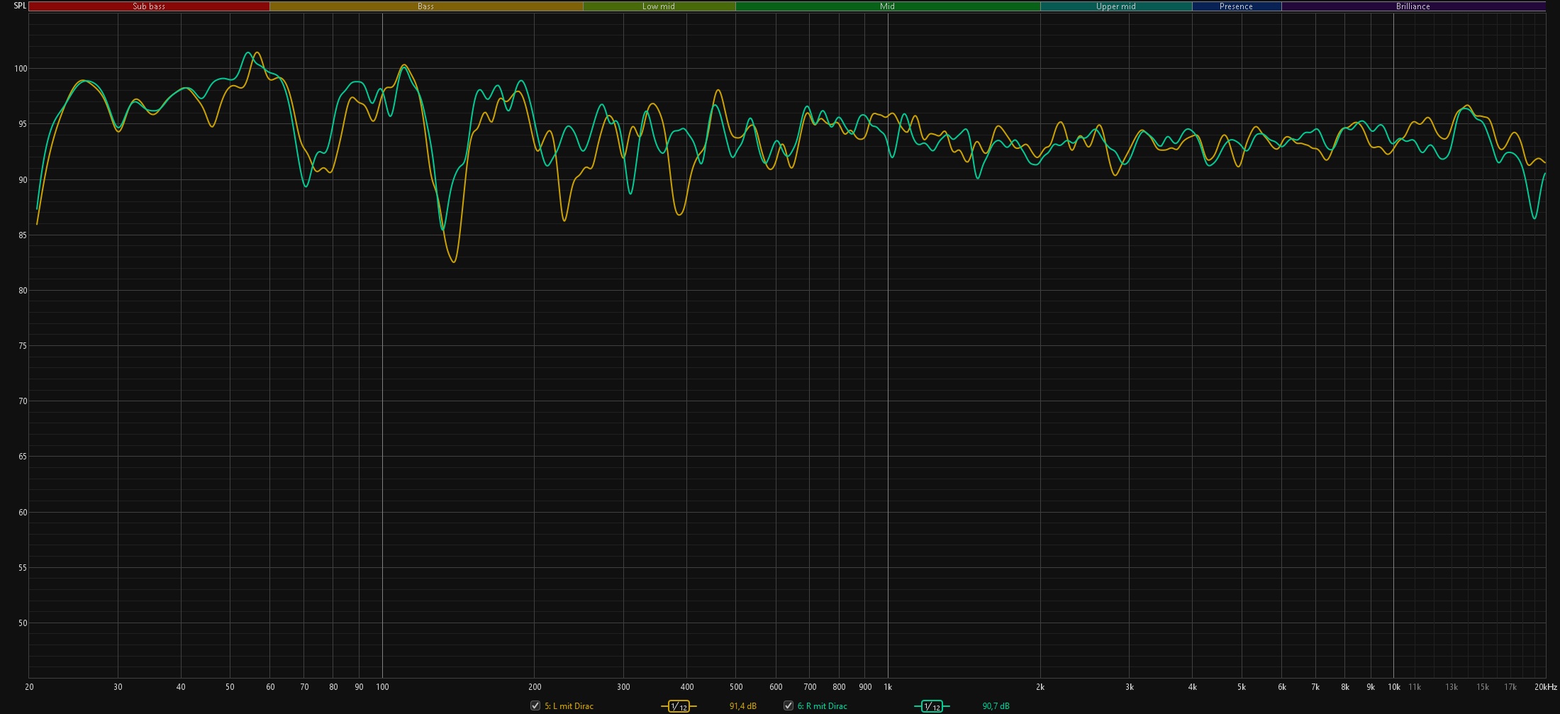

    Die anschließende Vergleichsmessung und das Probehören hat mich dann äußerst positiv überrascht. Subjektiv empfunden klingen Töne losgelöster und freier. Auch die Stereopassagen sind noch etwas feiner aufgelöst. Messtechnisch lässt sich das auch untermauern.
Name:	Neue Aufstellung.jpg
Hits:	148
Größe:	436,1 KB
    Auf dieser Basis überlege ich derzeit tatsächlich mein Wohnzimmer neu zu gestalten. Insbesondere hinsichtlich Absorption oder Diffusion bin ich mir derzeit aber noch recht unsicher, wie ich den Raum idealerweise behandle. Hier findet ich noch vier Wasserfalldiagramme jeweils für den linken und rechten Lautsprecher, einmal auf 300 ms und einmal auf 600 ms begrenzt, um den Nachhall des Basses besser beurteilen zu können.

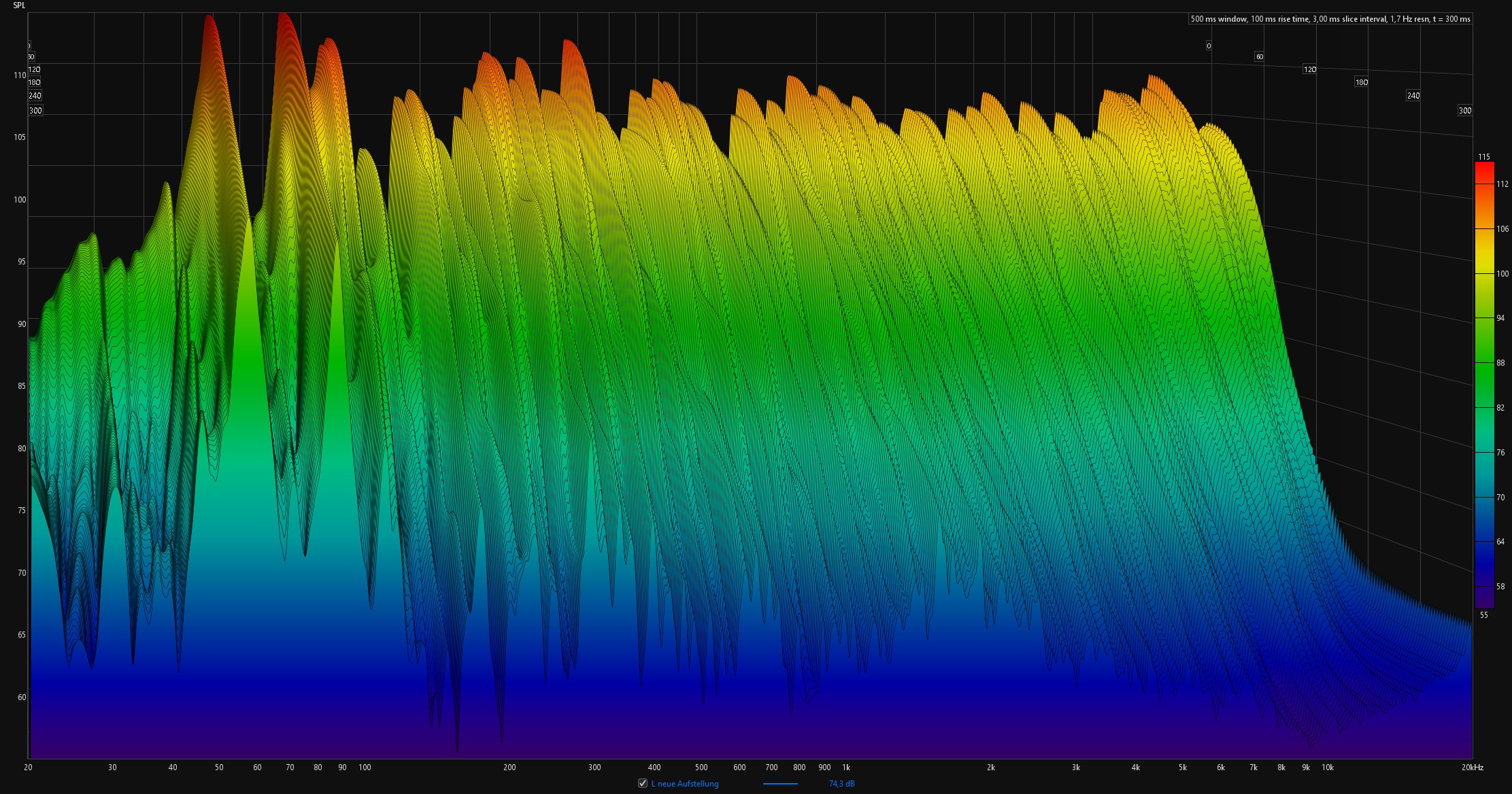

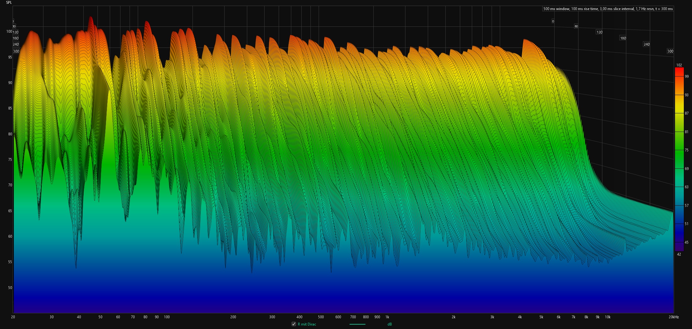

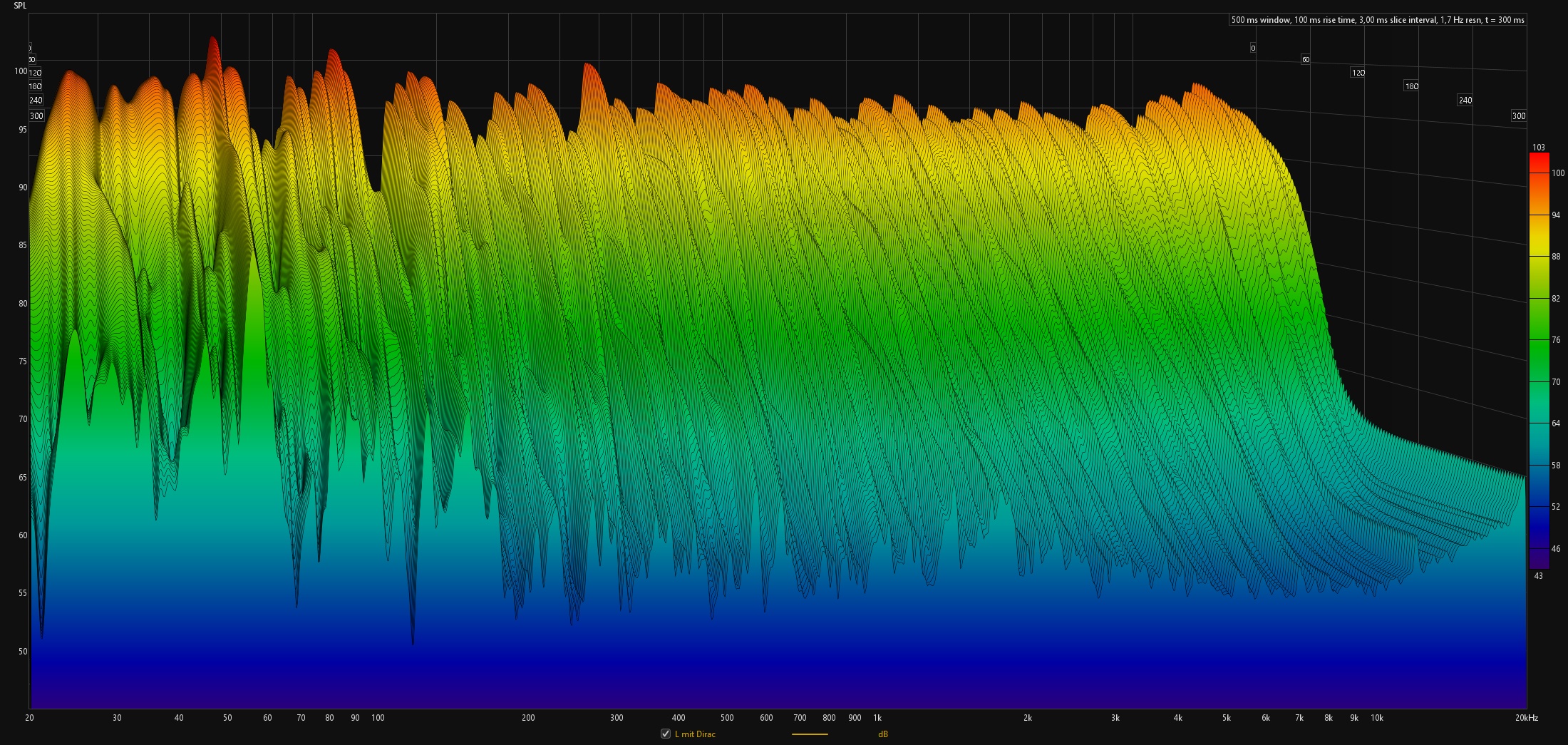

    Zwischen den Lautsprechern gibt es keine nennenswerten Unterschiede im Raum, Absorption oder Diffusion an der linken und rechten Wand müssten demnach wohl symmetrisch bzw. identisch ausfallen.
Name:	L Wasserfall 300ms.jpg
Hits:	82
Größe:	966,3 KB
ID:	75944 Klicke auf die Grafik für eine größere Ansicht
Name:	L Wasserfall 600ms.jpg
Hits:	62
Größe:	1.006,8 KB
ID:	75943 Klicke auf die Grafik für eine größere Ansicht
Name:	R Wasserfall 300ms.jpg
Hits:	61
Größe:	964,3 KB
ID:	75942 Klicke auf die Grafik für eine größere Ansicht
Name:	R Wasserfall 600ms.jpg
Hits:	61
Größe:	1.004,2 KB
    Den Bassbereich sollte ich mit Dirac ganz gut in den Griff bekommen, indem ich die Überhöhungen absenke. Unsicher bin ich mir bin ich mir darin ob eine seitliche Absorption oder eine Absorption an der Decke nötig ist und wenn ja, wie dick diese ausfallen sollte. An der Rückwand halte ich vom Bachgefühl her einen QRD Diffusor für sinnvoll, bin mir aber in seiner Dimensionierung und in der Frage unsicher, ob 1D oder 2D. Der Hörplatz wäre circa 2,5 Meter von der Rückwand entfernt, insofern wäre genügend Luft für einen Diffusor gegeben, damit dieser gut funktionieren kann.
    Habt ihr konkrete Handlungsvorschläge? Wie würdet ihr den gezeigten Raum mit der neuen Lautsprecheraufstellung akustisch behandeln?

    Hallo Carsten

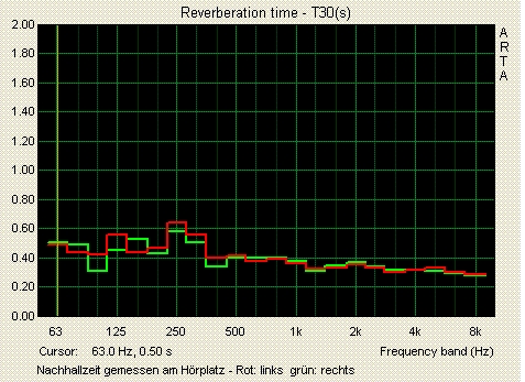

    Gratuliere zum Mut der Umstellung! Kann mir gut vorstellen wie sich das auswirkt.
    Ich habe die letzten Jahre auch angefangen mit Raumakustik, und bin überrascht dass es doch Abweichungen zu den Lehrbüchern gibt. Mir würde folgendes für dein Setup vorschweben:
    Die 60 und 30dB Nachhallzeiten sind noch zu lang. Außerdem unausgewogen. Das liegt auch zum Teil an den großen Treibern die im Hochton bündeln. Daher würde ich als Absorber nur Breitbandabsorber (min 10cm Basotect oder 20cm Isobond) empfehlen, mit zusätzlicher Beschichtung: Durch Folie oder Lochplatten werden hohe Töne wieder etwas reflektiert.
    Nach meiner Erfahrung würde ich einen -60dB Punkt von 350msec anstreben.
    200msec klingt mir schon zu dumpf. 300 ist trocken und sauber. 400 recht ausgeglichen. 500 lebhaft aber noch ok wenn weit weg, 600 definitiv schon zu unsauber und anstrengend.
    Der beste Platz für Reduktion der Nachhallzeit ist die Decke. Hier kann man durch farblich unauffällige Elemente mehrere Quadratmeter platzieren und so schon alleine nur durch die Decke das Ziel eines 300msec Raum erreichen. Selbst wenn alle Wände und Boden kahl bleiben!

    Hallo Carsten,
    Wasserfall sieht (so weit ich das beurteilen kann) schon nicht schlecht aus.
    Meine Standardempfehlungen lauten:
    1. Breitband-Absorber für die Erstreflexionspunkte (Spiegeltrick)
    https://recording.de/threads/der-spi...-genau.113396/
    2. Basfallen in die Ecken (viel hilft viel)
    Musst du schauen, ob du optisch in die Ecken unten den Schrägen sowas haben willst
    3. Hinter dem Hörplatz möglichst breitbandig Diffusoren
    Ein Bücherregal tut es zur not auch
    4. Am Ende den Bass mittels DSP korrigieren
    Evt, können bei dir im Raum auch ein paar Vorhänge, mehr Polstermöbel oder teppiche helfen.
    Ich meine im Wasserfall zu sehen, dass die Höhen (im Vergleich zum Mittelton) länger nachhallen.

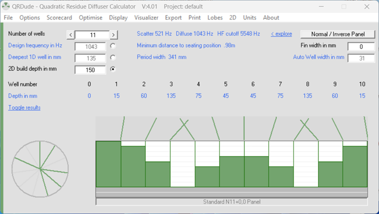

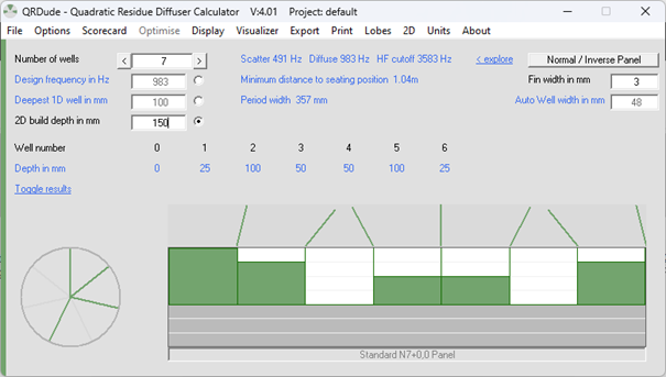

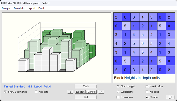

    Bei meiner Recherche bin ich auf das Programm QRDude gestoßen, jedoch ist mir nicht ganz klar was mir das Programm sagen will und welche Parameter für mein Szenario am sinnvollsten wären. Der 2D QRD darf durchaus üppig dimensioniert ausfallen, ein Maß von sagen wir grob 70 x 250 cm wäre kein Problem. Ich habe jetzt einfach mal eine maximale Tiefe von 150 mm eingegeben, dann spuckt mir das Programm folgendes für ein N7 Panel aus. Die Breite eines N7 Elements wäre, dann 35,7 cm und ein einzelner Block 5,1 cm breit, korrekt?
Hits:	62
Größe:	59,9 KB
ID:	75990 Klicke auf die Grafik für eine größere Ansicht
Hits:	59
Größe:	72,5 KB
    Das dürfte doch ganz gut zu den existierenden Nachhallzeiten passen, oder? Es wäre sehr ärgerlich wenn ich mir die Arbeit mache ein solch großen Diffusor herzustellen, der anschließend keine Wirkung zeigt
Hits:	53
Größe:	966,3 KB
    Danke,
    Carsten
    20.02.2018
    466
    So weit ich weiß, ist ein Diffusor bei der NHZ wirkungslos. Auch besteht die Gefahr, dass die Decke zu viel Höhen und zu wenig Bass absorbiert. Eckabsorber aus Steinwolleplatten, diagonal hinter den LS aufgestellt und verkleidet sind optisch erträglich und wirken sehr gut.
Hits:	56
Größe:	132,3 KB
    Geändert von walwal (03.11.2024 um 12:58 Uhr)

    Ich habe mein Wohnzimmer heute so wie wir uns es vorstellen umgestellt. Hier der aktuelle Zwischenstand:
Hits:	113
Größe:	294,4 KB
ID:	76018 Klicke auf die Grafik für eine größere Ansicht
Hits:	100
Größe:	310,7 KB
    Es ist an einigen Stellen noch etwas nackt und es wird sich noch so manches ändern, was Einfluss auf die Raumakustik hat, aber die ersten Messungen sind vielversprechend. Die Absorber sind provisorisch an den Erstreflektionspunkten aufgestellt, die Tage werde ich sie dort aufhängen, weil die Messungen auch zeigen, das dies sinnvoll ist. Gar nicht so großen Einfluss haben meine vier 30 cm Basstraps in den Ecken hinter den Lautsprechern, da ist Dirac deutlich effizienter, sodass ich überlege, auch mit Steinwolle vollgezimmerte Ecken zu verzichten. Aktuell sieht es nach der Umstellung und Optimierung mit Dirac wie folgt aus (Messung unter den auf den obrigen Fotos zu sehenden Zustand):
Hits:	58
Größe:	411,9 KB
ID:	76015 Klicke auf die Grafik für eine größere Ansicht
Hits:	47
Größe:	909,7 KB
ID:	76016 Klicke auf die Grafik für eine größere Ansicht
Hits:	52
Größe:	889,8 KB
    Ein improvisierter Test mit einer dicken Winterdecke wahlweise an der Decke oder der Rückwand würde in beiden Fällen eine gleichmäßige Reduzierung des Nachhalls ab den Mitten um circa 6 db im Vergleich zu den obrigen Wasserfalldiagrammen bewirken. Das motiviert mich weitere Basotect Absorber an der Decke anzubringen. Hier werde ich die Absorbationsfläche um circa 2 m² zum aktuellen Ist-Zustand erweitern.
    An der Rückwand bin ich mir derzeit unschlüssig, was sinnvoller ist, Absorbation oder Diffusion. Eine Absorbarion würde den Nachhall vermutlich um weitere 6 db reduzieren, richte ich mich steng nach LEDE, müsste ich hier allerdings eher einen großflächigen Diffusor anbringen. Wie würdet ihr euch entscheiden, ich schätze das ist Geschmackssache?

    Wasserfall sieht echt schon ganz gut aus.
    Überdämmen ist auch nicht gut.
    Klingt schnell zu leblos.
    Zumal Mitten und Hochton recht einfach effektiv gedämmt werden.

    Nachdem ich mich vermehrt in die Thematik der Diffusoren eingelesen habe, bin ich zum Entschluss gekommen einen QRD N11 2D Diffusor, bzw. besser gesagt gleich 12 Stück davon in zwei Reihen a 6 Stück mit einer Tiefe von 150 mm zu bauen. Das ergibt dann eine Fläche von knapp 1,4 m². QRDude spuckt hierzu folgendes aus:
Name:	QRD N11 2D 1.png
Hits:	54
Größe:	90,8 KB
    Der Diffusor arbeitet also ziemlich breitbandig und bereits ab 1 Meter Abstand zur Wand. Optisch nach Fertigstellung dann sicherlich ein Highlight. Ich berichte wenn das Teil hängt
