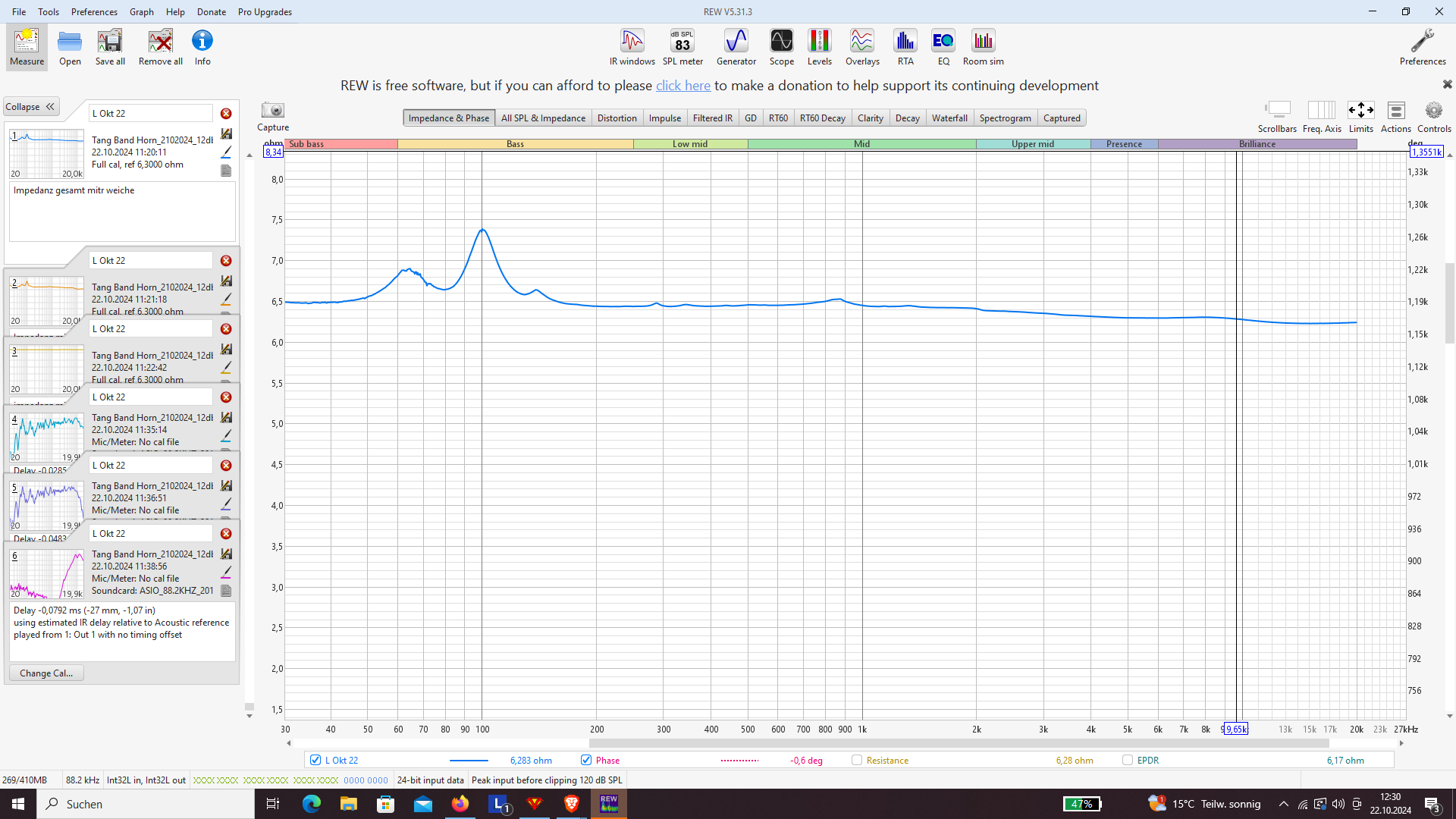

    habe hier ein schönes Horn das soll als zwei Wege realissiert werden, der Hochtöner ist der Monacor RBT-95SR Magnetostat.
    Die Weiche habe ich in VituixCAD simuliert und dann nochmal in REW gemessen.
    1.) Hier das VituixCAD Modell
Hits:	1215
Größe:	287,1 KB
    2.) REW Impedanzmessung der Weiche
Hits:	1181
Größe:	276,1 KB

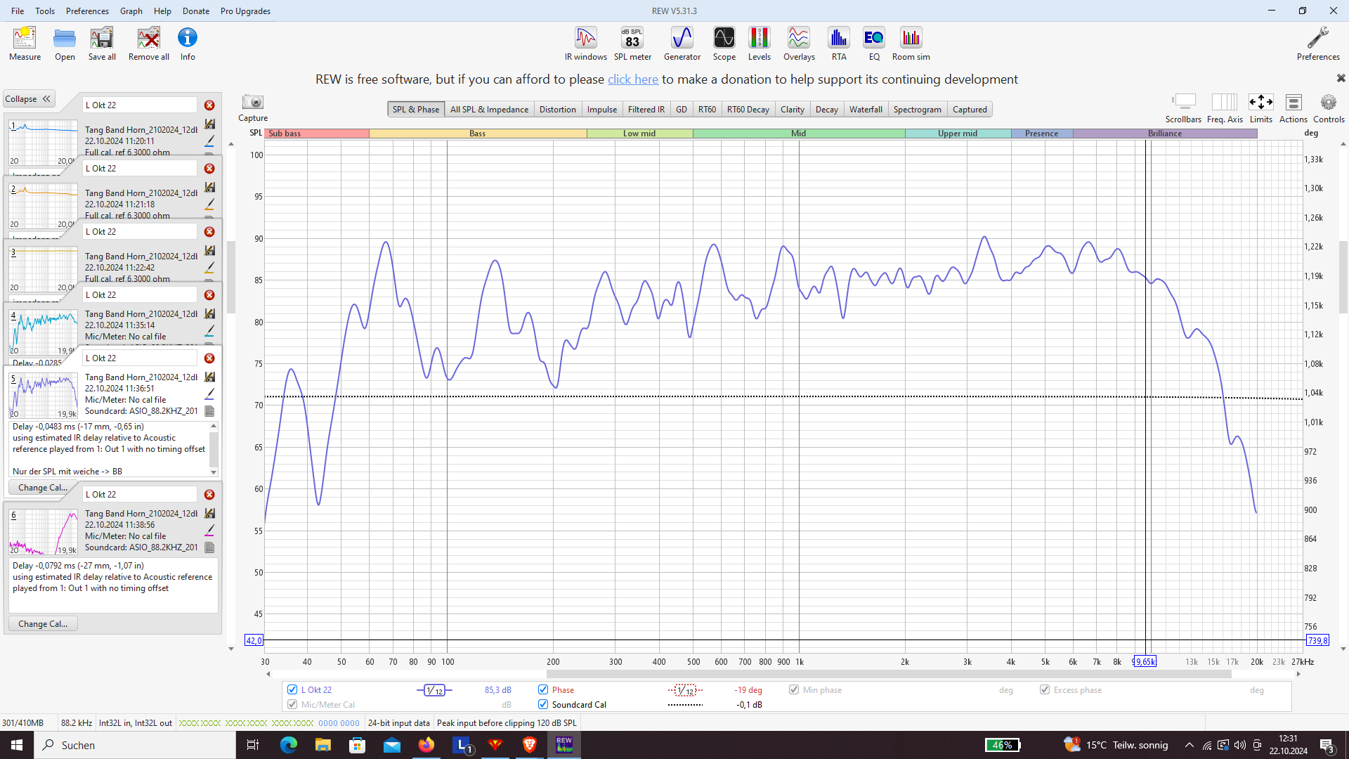

    3.) Der Gesamt SPL des LS
Hits:	1191
Größe:	316,0 KB

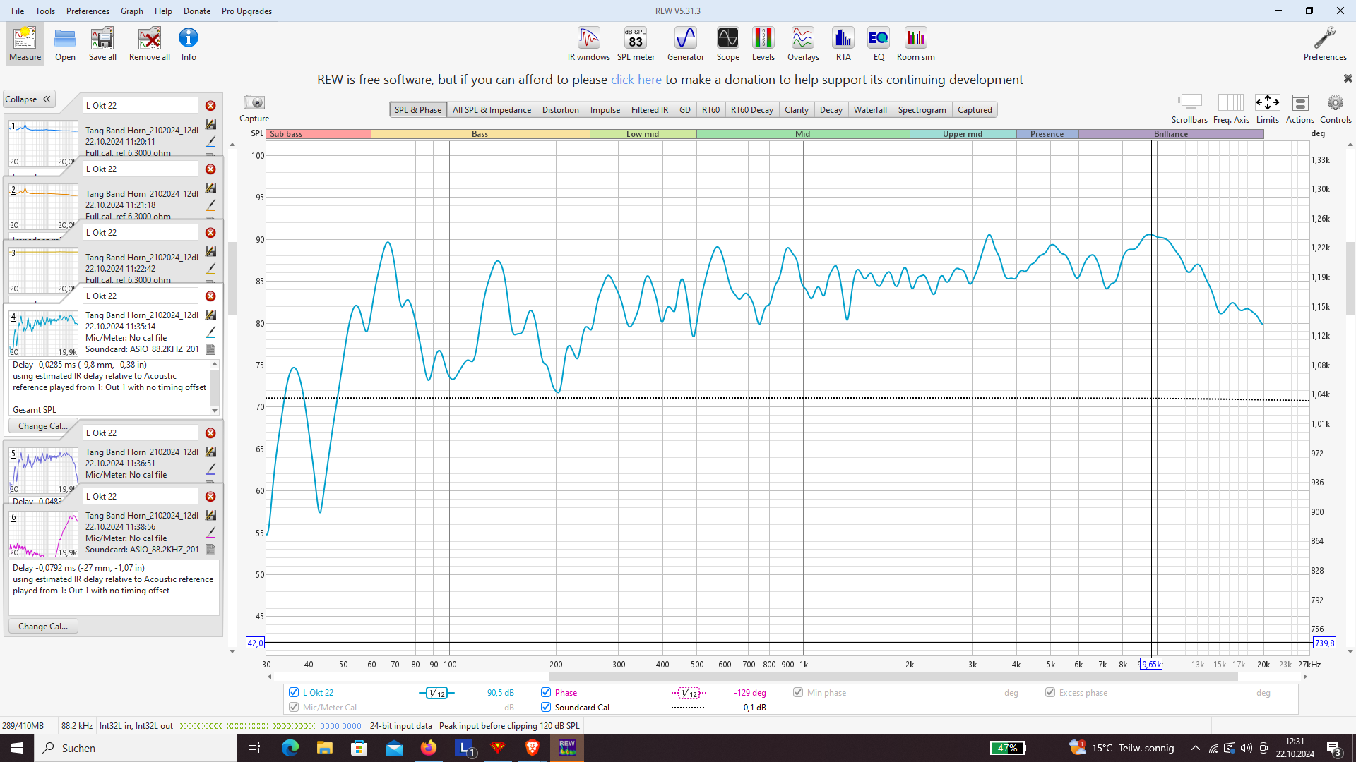

    4.) Nur der BB mit Tiefpass
Hits:	1178
Größe:	315,8 KB

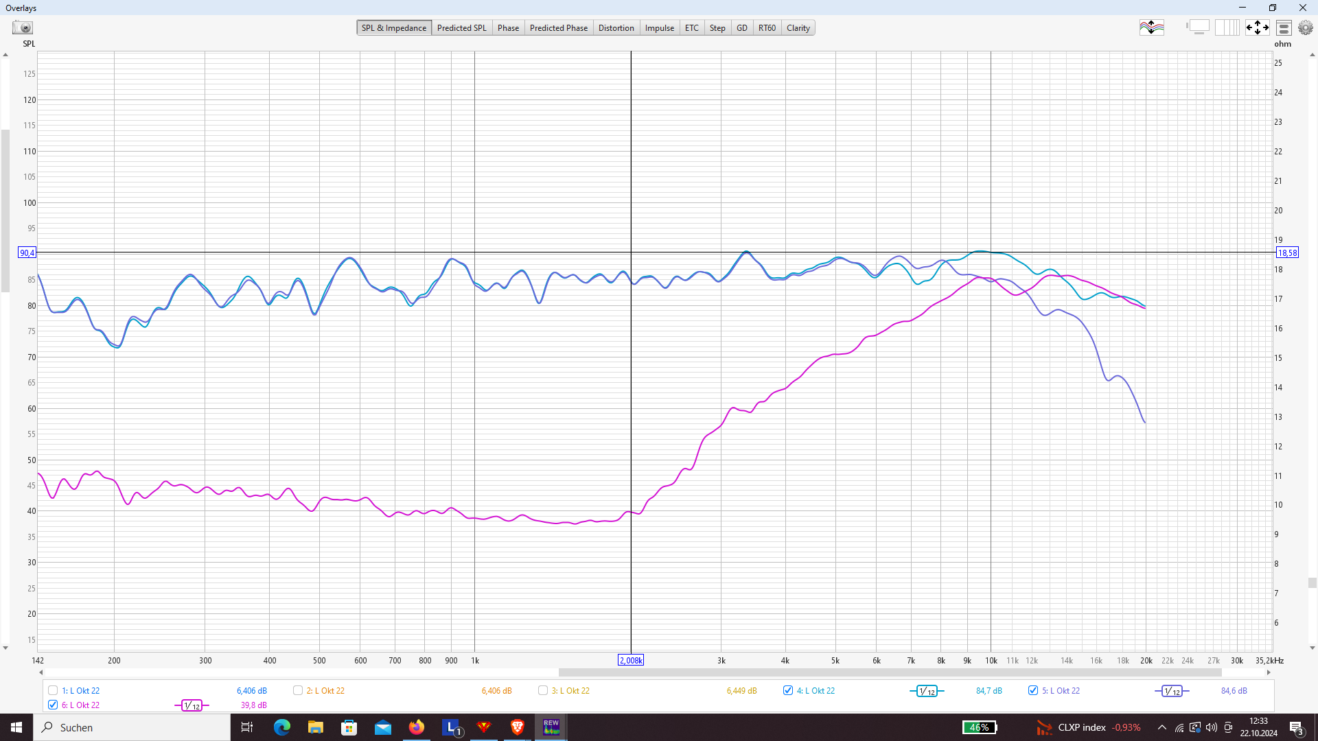

    6.) Overlay vom Gesamt SPL u. den Einzel Casis mit dem jeweiligen Filter
Hits:	1216
Größe:	237,9 KB
    Bei 9KHz habe ich eine überhöhung wie kann diese am besten abmildern ?

    bei 8 bus 12kHz laufen TT und HT sehr lange parallel ... das addiert sich dann.
    Entweder TT früher rausnehmen, oder HT höher trennen.
    So ab 14kHz paßt die Phase nicht - da hat die Summe weniger Schalldruck als der HT, eine Auslöschung - das sieht man schon in der Simu.
    Da würde ich den TT erstmal etwas tiefer trennen.
    Den HT höher trennen hieße auch, kleineren Kondensator und dann wird der HT schnell zu leise. Und gefühlt dürfte der auch steiler getrennt werden.
    Schau mal in Timmermanns Cobrahorn - der hat doch auch einen 8" BB mit einem HT verheiratet. Vielelicht kannst Du Di da was abgucken.

    Und irgendwie scheinen die Sperrkreise des BB zu fehlen.
    Der Pegelanstieg ab 300 Hz wird den LS wohl etwas "dünn" klingen lassen ?
