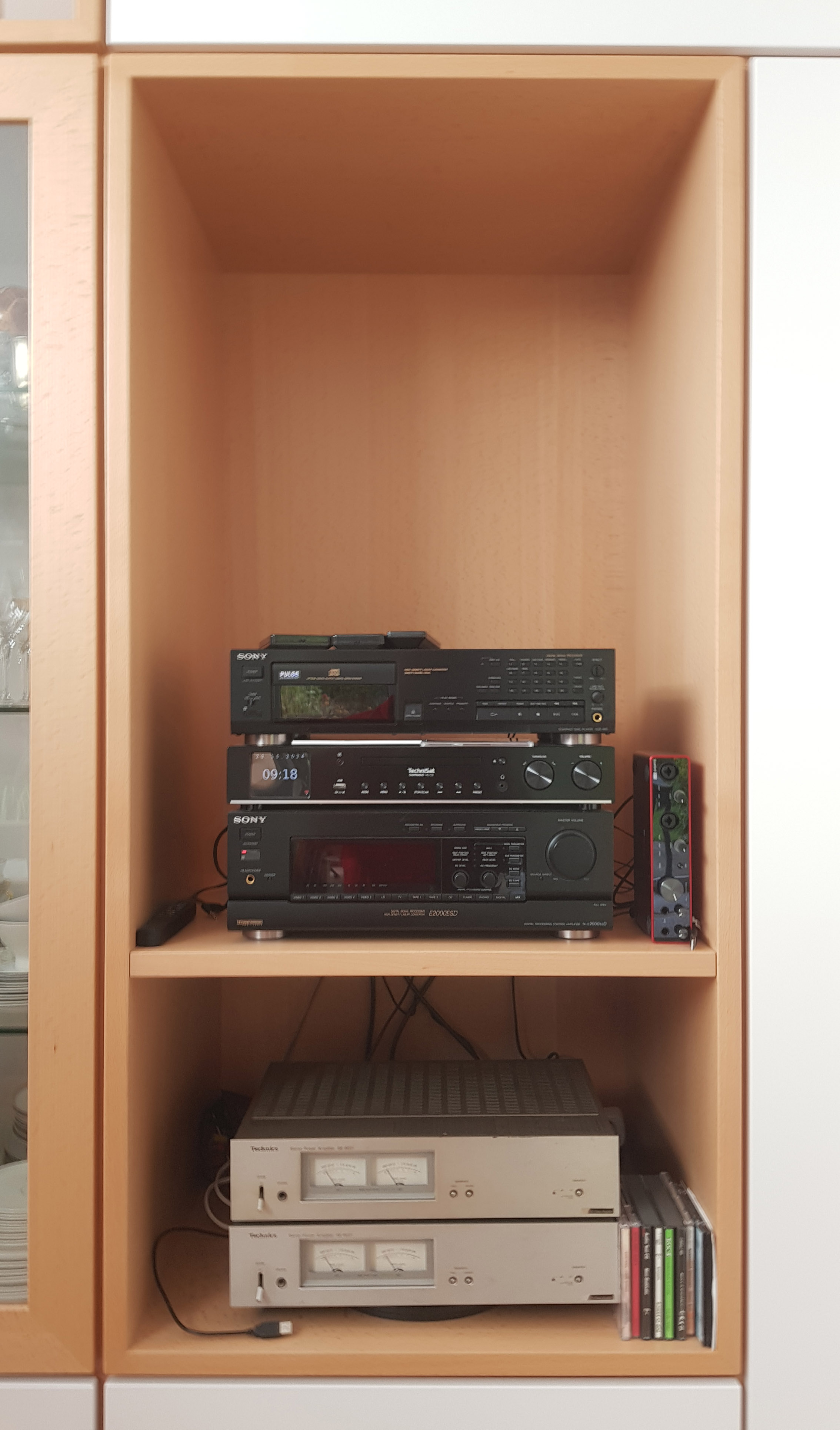

    Welchen zu dieser Anlage
Hits:	279
Größe:	762,1 KB
    passenden Plattenspieler würdet ihr mir empfehlen? Ich würde ihn auf einen weiteren, oberhalb der "schwarzen" Sektion noch einzufügenden Fachboden stellen. Er soll optisch zu den anderen Komoponenten passen und auch funktionieren. Das muss kein Highend-Gerät sein, aber doch einigermaßen gut.
    Lichte Weite des Schwankwandausschnitts ist 63 cm, aus optischen Gründen wäre mir aber ein Modell lieber das nicht oder nicht viel breiter ist als die Komponenten darunter, die 43 cm breit sind.
    Hat einer von euch so einen Plattenspieler abzugeben? Oder welche(s) Modell(e) würdet ihr mir empfehlen?
    All zu viel möchte ich nicht dafür ausgeben. Ich höre nur noch sehr selten Platten, da lohnt sich kein teures Gerät.

    Danke für eure zahlreichen Vorschläge und Angebote.
    Der Dual 1219 ist ja ein Wechsler. Wechsler will ich keinen.
    Auch ist er noch älter als meine anderen Komponenten - die sind aus den 80ern oder neuer.
    Ich finde das Design auch des 1237 und der diversen Thorens zu altbacken als dass es zu meinen anderen Komponenten passen würde.
    Dagegen gefällt mir der Dual CS-630Q gut, sogar noch ein wenig besser als mein 741Q (der im anderen Zimmer steht).
    Der Sony PS-X555ES wäre natürlich schick, ist mir aber in der Tat zu teuer (soweit ich jetzt auf die Schnelle gesehen habe - intensiv gesucht habe ich noch nicht). Der 'kleine Bruder' Sony PS-LX 500 dagegen ginge für wenig Geld her, und es ist sogar auch ein Tangential-Player.
    @whitenoize: was ist überhaupt Biotracer? Braucht man das unbedingt?
    An alle: gibt es bei Tangential-Playern generell oder speziell für diese beiden Sony Modelle irgendwas besonderes zu wissen oder zu beachten? Kann man da beliebige Tonabnehmer einbauen?
    Wolfgang

    Der Sony PS-X555ES hat einen Tonabnehmer mit SME-Anschluss für Headshells für ½-Zoll-Tonabnehmer. Der Tonarm vom Sony PS-LX 500 nimmt nur T4p-Tonabnehmer auf.
    Was mir als womöglich optisch passender CheapTrick noch eingefallen ist: Der Denon DP21F hat einen Tonarm für ADC-artige Headshells für ½-Zoll-Tonabnehmer.
    (Bezüglich optisch passend geht es doch um den oberen Teil der Anlage? Die Tipps der Anderen scheinen sich konsequent auf den unteren urold-school Teil der Anlage zu beziehen )
    @ „Biotracer“: Nein, braucht man nicht unbedingt. Kann aber auf Technik-affine Menschen verdammt sexy wirken
    Es gibt eine Reihe von Automatik-Plattenspielern, bei denen die horizontale und vertikale Tonarmbewegung nicht über Kurvenrad und Steuerpimpel vom Plattenteller-Motor bewerkstelligt wird, und auch nicht von klassischen Elektromotoren über Gummiriemen, sondern von Spulen unter und neben dem Tonarm 'induziert' wird.
    Bei Biotracern dient diese Ausstattung nicht nur zum Transport des Tonarms zur Platte und hinterher zurück, sondern bewirkt auch während des Abspielens die Auflagekraft und das Antiskating. Und das nicht nur statisch, sondern dynamisch, soll bedeuten, dass das System auf Auslenkungen reagieren und somit z. B. die Ausschläge von verwellten Platten ausgleichen soll. Zudem werden dabei angeblich Resonanzen bedämpft, sodass z. B. Mismatches zwischen Nachgiebigkeit der Nadelträgeraufhängung und effektiver Tonarmmasse, die zu bedenklichen Resonanzfrequenzen führen würden, weniger relevant werden.
    So ein System wurde zuerst von Sony entwickelt, später zogen noch JVC unter der Bezeichnung „Electro-Dynamic Servo“ und Denon unter „Dynamic Servo Tracer“ nach. Andere Firmen hatten nach Einführung der CD nicht mehr genug ‘Spielgeld‘ für Phono übrig (und/oder das nötige know-how), um dabei mitzumachen. (Stattdessen wurde in Werbung investiert, um vorsintflutliche und bedienerfreundlichkeitsfreie Konzepte als ‘audiophil‘ zu propagieren )
    Aber ja, bei so einem Biotracer steckt so viel Technik drin, wenn die mal kaputt geht…dann bleibt sie das häufig auch. Also nicht auf den üblichen „..für Bastler bestimmt kein Problem..“-Spruch reinfallen!
    Bei Tangentialspielern ohne Biotracer-Gedöns wird die Tonarmnachführung üblicherweise über eine normale IR-‘Lichtschranke‘ geregelt, also etwa so, wie bei vielen anderen Automatikspielern auch die Erkennung des Plattenendes. Also nicht unbedingt superempfindliche Rocketscience.
    VG, Martin
