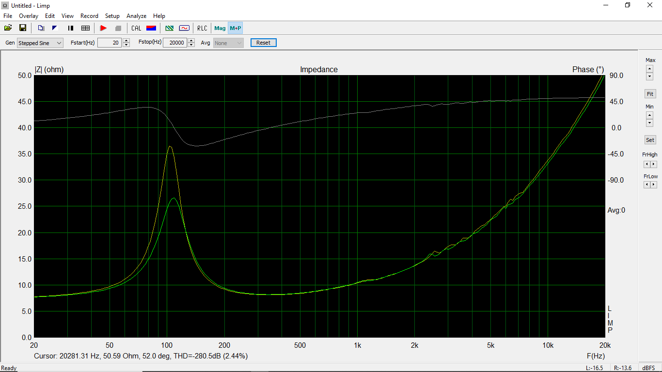

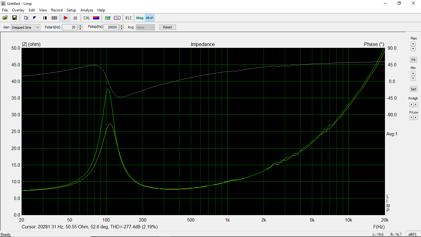

    Moin liebe forianer,
    ich habe heute meine zwei gebrauchten SP-8/150PA mal gemessen, die ich ggf. in einem 3-Wege projekt als Mitteltöner ab ca. 300Hz eisetzen würde (Trennfrequenz zum Ht wird bei ca. 2,5kHz liegen).
    Mit Limp kam diese Impedanzmessung dabei raus. Ca. 10Ohm Unterschied in der Reso und die Reso liegt auch bei etwas über 100Hz statt die 88Hz aus dem Datenblatt. gemessen wurde Freiluft auf nem dickenTeppich nach oben strahlend.

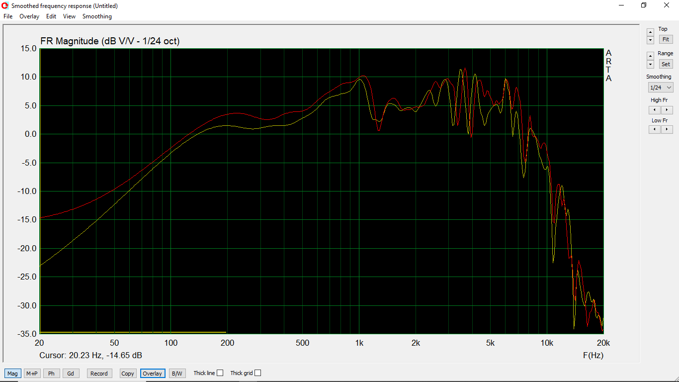

    Woran könnte es liegen, dass die sich so unterscheiden in der Imp-Messung? Die FQ-Messung zeigt eine gute Übereinstimmung.
    Könnte es Alterung sein? (Ich weiß nicht wie alt die sind)
    Sind sie nicht eingespielt?
    Sind es unterschiedliche Chargen?
    Klanglich habe ich auf die Schnelle keine Unterschiede vernehmen können...
    Wären es trotzdem Kandiaten als Paar für ein Projekt? oder sind die Unterschiede zu groß?
    Freue mich über eure Anregungen...

    Hallo Kollege,
    wenn du die Chassis ab 300 Hz einsetzen willst, sollte der Impedanzgang bei der Freiluftresonanzfrequenz bei ca. 100 Hz ziemlich egal sein. Ziemlich deshalb, weil das Hochpassfilter entsprechend ausgelegt sein muss. Die Resonanzfrequenz sieht nach dem Einbau in ein Gehäuse dann sowieso nochmal anders aus.
    Bei der Impedanz-Messung kann auch einiges "schief" gehen. Z.B. könnten die Chassis unterschiedlich weich auf dem Teppich gelegen haben oder eine Lüftungsöffnung (Polkernbohrung?) war blockiert. (Ich drücke die Dinger inzwischen einfach in Einbaulage fest auf meine Oberschenkel, was für mich ausreichend genaue Ergebnisse bringt.)
    Bei Chassis, die länger nicht in Betrieb waren, lohnt es sich, diese vor der Impedanzmessung zu massieren (Wagyu-Chassis ).
    Ich bewege dazu die Membran gefühlvoll (! wobei man da bei PA-Chassis schon recht gut drücken kann) gut 10 mal bis zur mechanischen Auslenkfähigkeit in beide Richtungen. Danach sinkt die Resonanzfrequenz meist deutlich und die Paargleichheit verbessert sich id.R.
    Viel Erfolg!

    Ja, einwobbeln mal bei 30Hz oder so für ein paar Stunden, das werde ich machen und danach mal messen... Ich stelle die Messungen dann rein und wir sehen was geändert hat.

    habe nun mal die SP-8/150PA eingewobbelt und nach ca. 6 Std. gemessen. Hier sind die Ergebnisse:
Name:	Frequenzgangmessungen Vergleich Nr. 1und 2_19.10.24, nach einwobbeln.png
Hits:	171
Größe:	32,6 KB
    Frequenzgangmessung nach dem Einwobbeln. Ein wenig Sorge macht mir der +5dB Anstieg um 1kHz und die Stufe dahinter. Erklärungen? Sickenreso? Wenn Sickenreso, könnte man die Sicke rückseitig nachträglich beschichten? Ähnlich BG20 mod.?
    Auch scheint der Unterschied in der Lautstärke zwischen 300 und 1000Hz sich um 2dB zu unterscheiden....hmm.
