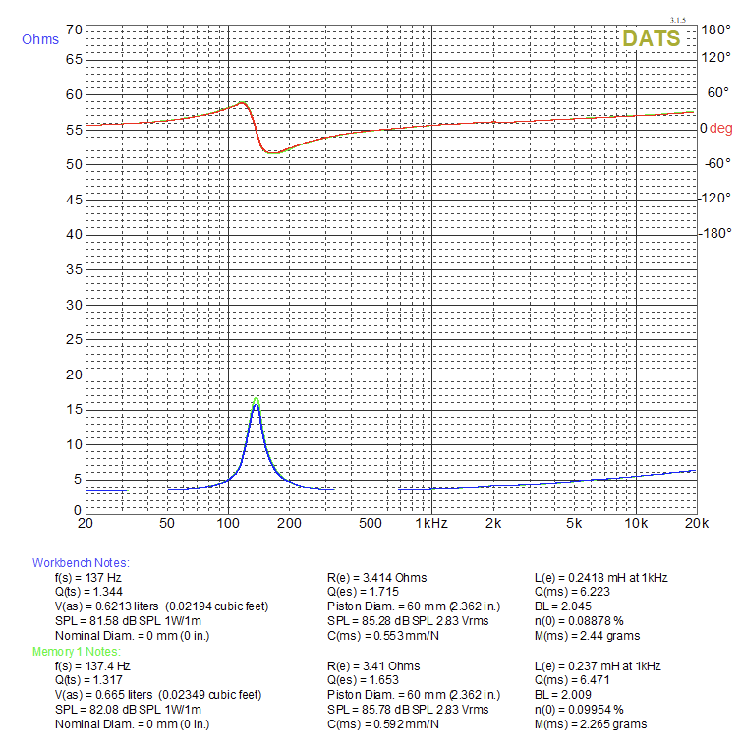

    Soooo... da ich eh was beim schnellen Ali bestellen wollte, habe ich auch gleich ein Paar dieser Breitbänder mit in den Warenkorb gepackt. Nachdem die Datenblätter bei Aiyima bei verschiedenen Produkten mehrfach auftauchen bestand ein wenig die Hoffnung, dass die TSP doch besser sein könnten, als angegeben. Gestern sind sie angekommen, heute habe ich sie durch DATS gejagt:
Name:	Bildschirmfoto 2024-10-24 um 15.55.13.png
Hits:	101
Größe:	169,1 KB
    Leider bestätigen sich die TSP aus den Screenshots. Nach dem Baffle Step bleibt auch nicht mehr so richtig viel übrig und das Dingen wird eher zum Leisesprecher. Für den Stand-Alone-Betrieb aus meiner Sicht nicht zu gebrauchen, wenn man ernsthaft Musik hören wollte. Etwas positives: die Parameter der beiden BB liegen sehr nah beieinander. Das ist leider selbst bei namhaften Herstellern nicht selbstverständlich.
