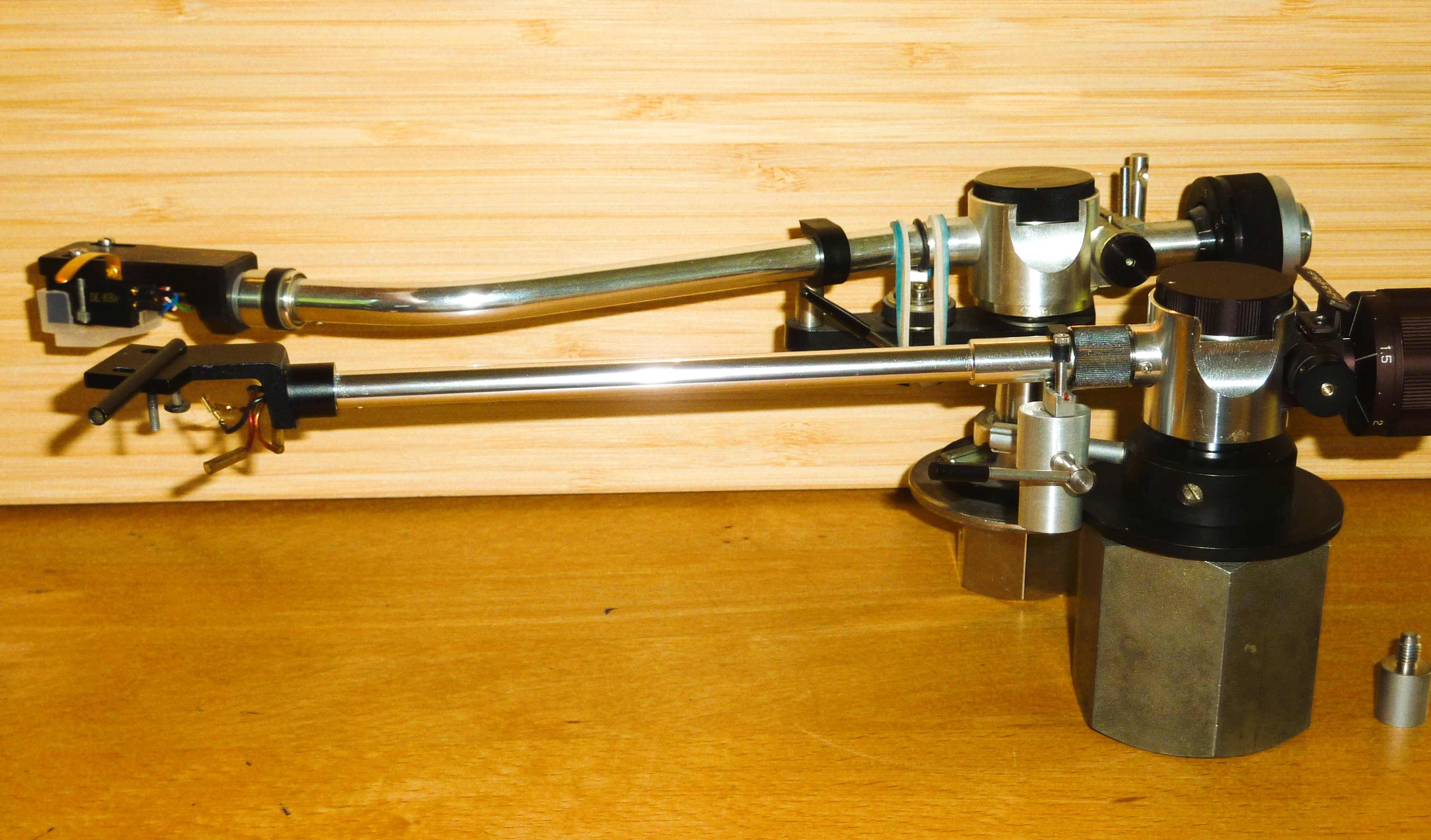

    da ich bei einem Schnäppchen nicht widerstehen konnt habe ich mir einen nicht ganz vollständigen AC 3000 angelacht.

    Der hintere ist ein AC 300C aus den frühen 70ern mit festem S-Tonarm und SME Headshell, hier eines aus Holz, um das Gehäuse des DENON DL103R besser zu dämpfen.Der Arm ist vielen Jahren mein zuverlässiger Begleiter mit tadeloser Arbeitsmoral.
    Der vordere AC 3000 dürfte ein paar Jahre später gebaut werden, er hat einen abnehmbaren Arm mit fester Headshell,; es gab auch die Ausführung in S-Form des alten 300 ebenso wie die längeren Ausführungen des AC 4000.
    Beide sind Einpunkter mit Balanceeinrichtung und möglicher Silikondämpdfung.
    Beim 3000 fehlt der untere Ausleger mit Lift, Halterung und Antiskatiung. Einen passenden Lift habe ich mir schon besorgt, die Halterung muss noch gebaut werden, es wird auch ein einfaches AS mit Ausleger und Gewicht am Faden implemetiert.
    Während die Lagerung der Arme nahezu identisch sind, ist die Halterung extrem unterschiedlich aber dennoch mit 15mm Bohrung austauschbar. Der Ältere hat ein Aluminiumklemmrohr" mit einer Stahlmutter mit M20x1 Gewinde. Der 3000 hat ein Messingrohr und ebenfalls einer Stahlmutter mit Gewinde M36x1 mit zusammen 876g, oha, das beruhigt wahrscheinlich enorm.
    Diese alten Arme sind die Vorgänger von heutigen 3000€ und mehr Klasse.
    Nach Versuchen mit Messerlager, SME 309 S2 und III, so ein M...., und Kardanarmen benutze ich außerhalb der Klassiker nur noch Einpunkter, der Hadcock 242 mit Isolator läßt das Denon geradezu aufblühen, die Höhenwiedergabe ist hervorragend, aber das Handling mit dem Denon anstrengend..........da sind andere MMs und MAs besser untergebracht.
    Kennt ihr jemanden, bei dem ich eine solche Halterung fertigen lassen kann? Mein Werkzeug ist wahrscheinlich ein bißchen zu grob, ich werde es mal versuchen.

    Aber ich habe einen Plan, mein Schwager hat sich ein feines Drehmaschinchen gekauft und ich habe noch 20/10er Alurohr. Ich lass mir von ihm zwei gestufte Klemmringe drehen und klebe die in 5mm Alu ein. Der Rest wird gespannt.
    Mal sehen,ob das wäre wird.
