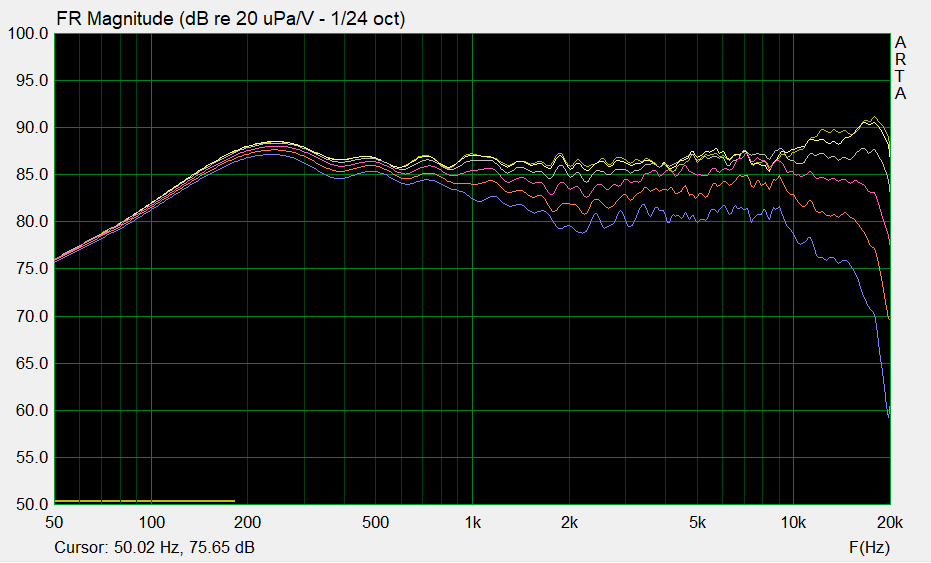

    probeweise habe ich eine passive Weiche aufgebaut.
    einfach und möglichst ohne Neukauf von Bauteilen, Restebastelei eben
    naja ganz ordentlich, den Rest bügele ich mit dem Dsp des Wondom Bru5 Amp's glatt, trotzdem wäre es schön, wenn die Kiste auch ohne Equalizing halbwegs ordentlich klingt.
    die Messungen sehen eigentlich gut aus, dummerweise klingt es nicht ! Merkwürdig aufdringlich, dumpf, richtig unangenehm.
    Ich habe einige Zeit rumgerätselt woran es liegen könnte und bin darauf gekommen das eine Anhebung im Bereich um 400Hz für diesen seltsamen Klang verantwortlich ist. Dann habe ich mir nochmal den mit Boxsim simulierten Energiefrequenzgang angeschaut, und da sieht man zuviel Pegel im Bereich unter 500Hz. Eben ein Problem von Lautsprechern mit sehr kleiner Schallwand.
    Mit einem breitbandigen Peaking-Filter F=350Hz Q=0.7 -5dB klingt es um Welten besser u. der Energiefrequenzgang wird auch linearer (mit dem Nachteil eines abfallenden Frequenzgang's auf Achse).
    so möchte ich es nicht lassen, ohne EQ klingt der Lautsprecher nicht gut.
    Ich werde jetzt mal die Spule vorm TMT verkleinern, irgendwie einen Kompromiss finden, zu klein und es klingt dünn im Bassbereich

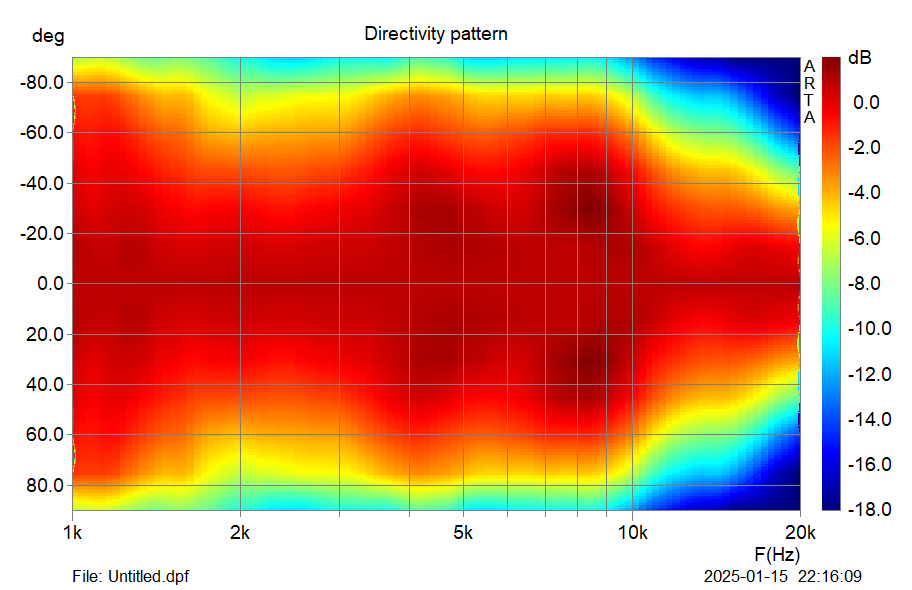

    gerade bemerkt, Arta kann das ja auch
    nur der Hochtöner im Waveguide 140mm breite Schallwand mit 10mm Fasen Messungen 0-90 Grad auf 0 Grad normiert
    sieht komisch aus, also sehr breit abstrahlend bis 10kHz, könnte aber wohl passen wenn ich die Winkelmessungen betrachte u. nix falsch gemacht habe
    man sieht die Macke bei 8kHz u. 4.3kHz dürfte wohl vom Gehäuse kommen
