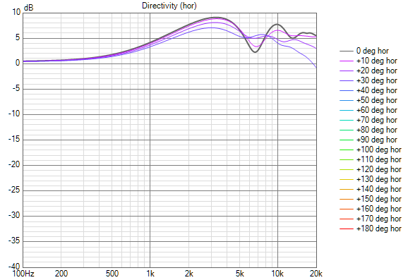

    nochmal zum WG. Eigentlich hätte ich beim WG ohne Gehäuse erwartet, dass durch die abrupte WG-Kante außen ein (zusätzlicher) deutlicher Einbruch auf Achse gemessen werden sollte.
    Hier eine Simu der Diffraktion bei der mittigen Montage eine 25mm-Membran in einer Scheibe mit 100mm Durchmesser:
    Winkel von 0° bis 30° in 10°-Schritten.
    HIer nochmal die Messung des WGs ohne Gehäuse (obere Messung)....
    ...und im Gehäuse (untere Messung in der Abbildung).
    Was mich wundert ist, dass der Einbruch auf Achse im Gehäuse ungefähr im selben Freqeunzbereich auftritt. Bei dem flachen WG habe ich angenommen, dass am Übergang von WG zur Gehäusefront wenig Diffraktion entstehen sollte. Aber womöglich ist die Annahme falsch.
    Immerhin scheint der Einbruch bei der Messung ohne Gehäuse stärker zu sein.
    Falls Du doch nochmal Hand an das WG anlegen willst, würde ich das WG außen etwas abrunden, so dass es mit den Außenkanten sauber in die Gehäusefront übergeht. Und den WG-Hlas etwas verkleinern (im Moment 30mm), also an den 'Stummel' / die kleine Kante der HT-Front anpassen.... Beides sollte den Einbruch (den ich ohnehin nicht schlimm finde bei der Messung im Gehäuse) noch etwas minimieren.
    der Höchtöner schaut so aus
    die Kontur Hochtöner + Waveguide
    lila wäre dann die neue Kontur alles leicht verrundet
    bei 30mm hat der Hochtöner einen Miniradius < 0.5mm deshalb werde ich den Übergang wohl nicht ganz blitzsauber hinbekommen
    oder ich lasse den Waveguide tiefer beginnen (platz wäre ja da)
    aber womöglich mache ich damit eine neue Baustelle auf, ich versuche es erstmal so wie oben gezeichnet
    Grüße Udo

    Hi Udo,
    ich hoffe die Rumhackerei auf dem Waveguide nervt nicht - da es ja eh schon ganz ok ist, wie's ist.
    Finde das sieht gut aus und denke auch, dass das sinnvoll ist und noch etwas bringt. Tiefer würde ich das WG nicht machen, da der LS mit dem kleinen TMT ja durchgehend breit abstrahlen sollte.
    Falls Du Lust hast den step-file des WGs hier einzustellen (oder file per PM), würde ich das schnell mal mit Akabak simulieren....
    Eine Anmerkung noch: Da Du das WG ja in einer quadratischen Grundplatte druckst, könntest Du es auch oval ausführen und es wäre trotzdem ohne umständliche Fräserei in die Gehäusefront zu integrieren. Ein ovales WG 'verschmiert' die Diffraktion an der Außenkante, das sollte daher noch etwas besser werden. Genelec macht das z.B. auch, siehe Mini-Monitor 8020d.
    Die Gehäuseabmessungen sind recht ähnlich wie bei Dir - und ich finde das Ergebnis bei dem 8020 schon recht gut gelungen:
