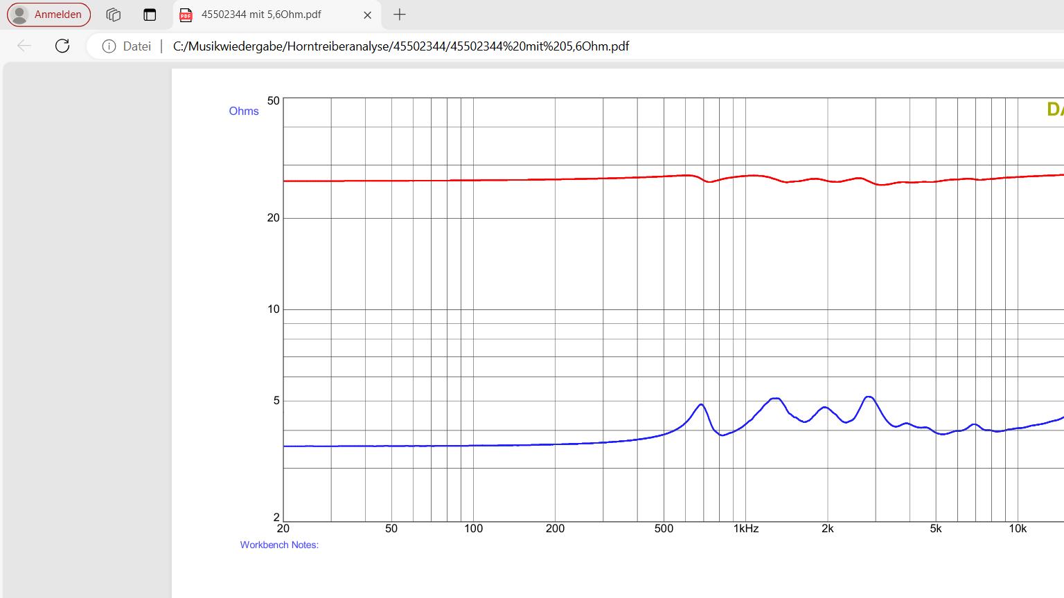

    Mit einem Parallelwiderstand von 5,6 Ohm sehen sowohl die Impedanzen wie auch die Phase deutlich freundlicher aus.
Hits:	78
Größe:	102,3 KB
    Beide zusammen
Hits:	88
Größe:	110,4 KB
    Man sieht deutlich die Glättung von Impedanz und Phase.

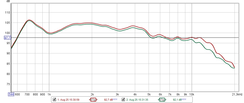

    Wie wirkt sich der Parallelwiderstand jetzt auf die Lautstärker aus?
Hits:	100
Größe:	91,2 KB
    Gemessen wurde unkalibriert zwischen den Backen , ähnlich der für Männer unbedingt notwendigen Krebsvorsorge.
    Leute geht hin!
    Man sieht bei der roten Kurve mit Widerstand den deutlich schlechteren Wirkungsgrad aber dafür deutlich lineareren Frequenzgangdurch die gebügelten Impedanzspitzen. In wie weit sich das mit potenteren Endstufen als dem des DATS verhält ist noch zu messen.
    Gemessen mit DATS V3 und REW mit UMIK1.

    Ich bin erst beim 2. Kaffee und noch nicht ganz wach. Aber warum reduziert ein Parallelwiderstand den Pegel? Am Treiber liegt doch unverändert dieselbe Spannung an.
    Grüße aus Karlsruhe, Florian
    7.113
    es liegt ,wie ich gerade feststellen kann, an dem kleinen eingebauten Messverstärker.
    Der ICEpower 50 ASX2 BTL mit 100W an 8R und 170 an 4R hört sich beinahe gleich laut an........
    Irgendwie habe ich den Eindruck die Kombi spielt noch offener......ich habe jetzt 8,2R parallel in der Kombi angeschlossen und höre keinen verifizierbaren Unterschied......aber Einbildung ist auch einer Bildung.
    Da muss noch ein geheimer Umschalter her und Messungen.

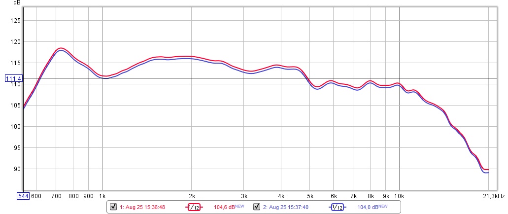

Hits:	66
Größe:	79,5 KB
    Hier der Vergleich mit einem fetten 7823Chip, rot mit 8,2R Parallelwiderstand.

    Hier ICEpower 125ASX2 , rot ebenfalls mit R.
    Ich denke, das gibt meiner Vermutung recht.

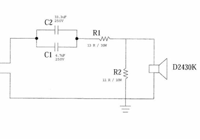

Hits:	115
Größe:	19,6 KB
    Das Ganze macht für mich keinen Sinn.
    Es gibt allerdings Treiber, die so harsch sind, dass sie sowas gnädiger stimmt.
    Verstärker für Aktivbetrieb für Treiber sind nicht einfach zu finden.

    Deshalb kann ich auch nicht verstehen, dass JBL für den Treiber der M2 satte 2000W empfiehlt, um dann dieses Gedöns davor zu pappen.
Hits:	115
Größe:	19,6 KB
    Das ist doch nur ein Schutz Kondensator und ein Spannungsteiler. Der treibt die Impedanz sicher nicht hoch.
    Die Leistung wird nur im niederohmigen Bereich zwischen 100-1000Hz, oder wahrscheinlich genauer 150-400Hz benötigt, wo der 15“ zwischen 4-8 Ohm tanzt. Und der Tieftöner thermisch an dieser Stelle bis zu 2000 Watt limitiert ist.
    Josh
    Hallo Josh,
    ja sind bloß.....weiß ich auch...... ich habe ähnliche und sogar die gleiche Kombination anfangs eingesetzt und dann als Spaßbremse erlebt und in Folge weg gelassen. Auch weil sie das Eigenrauschen der Verstärker nicht wesentlich verkleinert haben.
    Hallo Ono, du hast natürlich Recht🙂, an den notwendigen Widerstand zur Messung habe ich nicht gedacht. Das zeigt aber auch, wie wichtig die Widerstandsmatrix vor dem Treiber bei Passivweichen ist, um dem Filter saubere Arbeitsmöglichkeiten mit halbwegs konstanten Impedanzen zu liefern.
