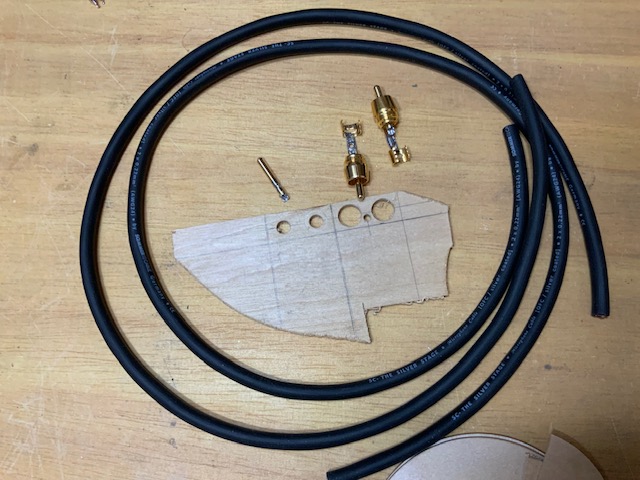

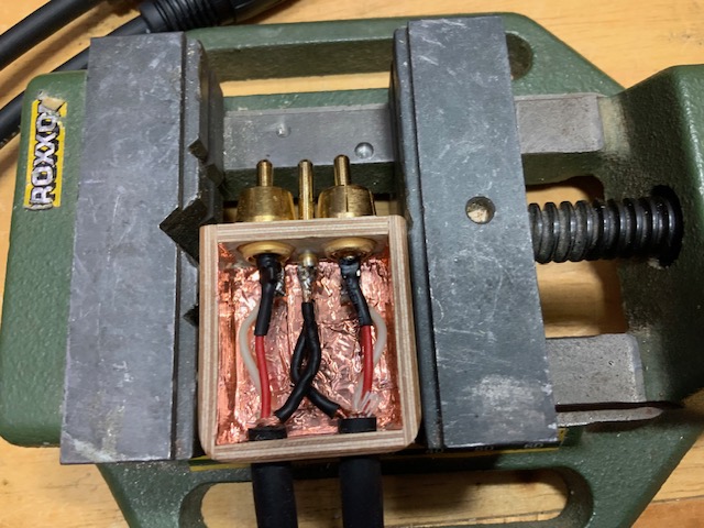

    Dieses Wochenende wurde ein XLR-Adapter aus Restmaterial zusammengeklebt.
    Da die beiden Spulen und die Masse getrennt von der Tonarmbasis zur Verfügung gestellt wird,
    war ein Stecker gefragt, der die Signale abgreifen kann:

    Der Kabelraum wurde mit Epoxidharz gefüllt:

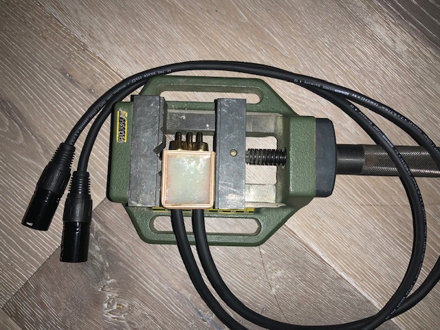

    Letztendlich ein Testaufbau:
Hits:	193
Größe:	85,5 KB
ID:	76129Klicke auf die Grafik für eine größere Ansicht
Hits:	204
Größe:	117,4 KB
    Frequenzen purzeln jetzt mit einem leichten Grinsen heraus.
