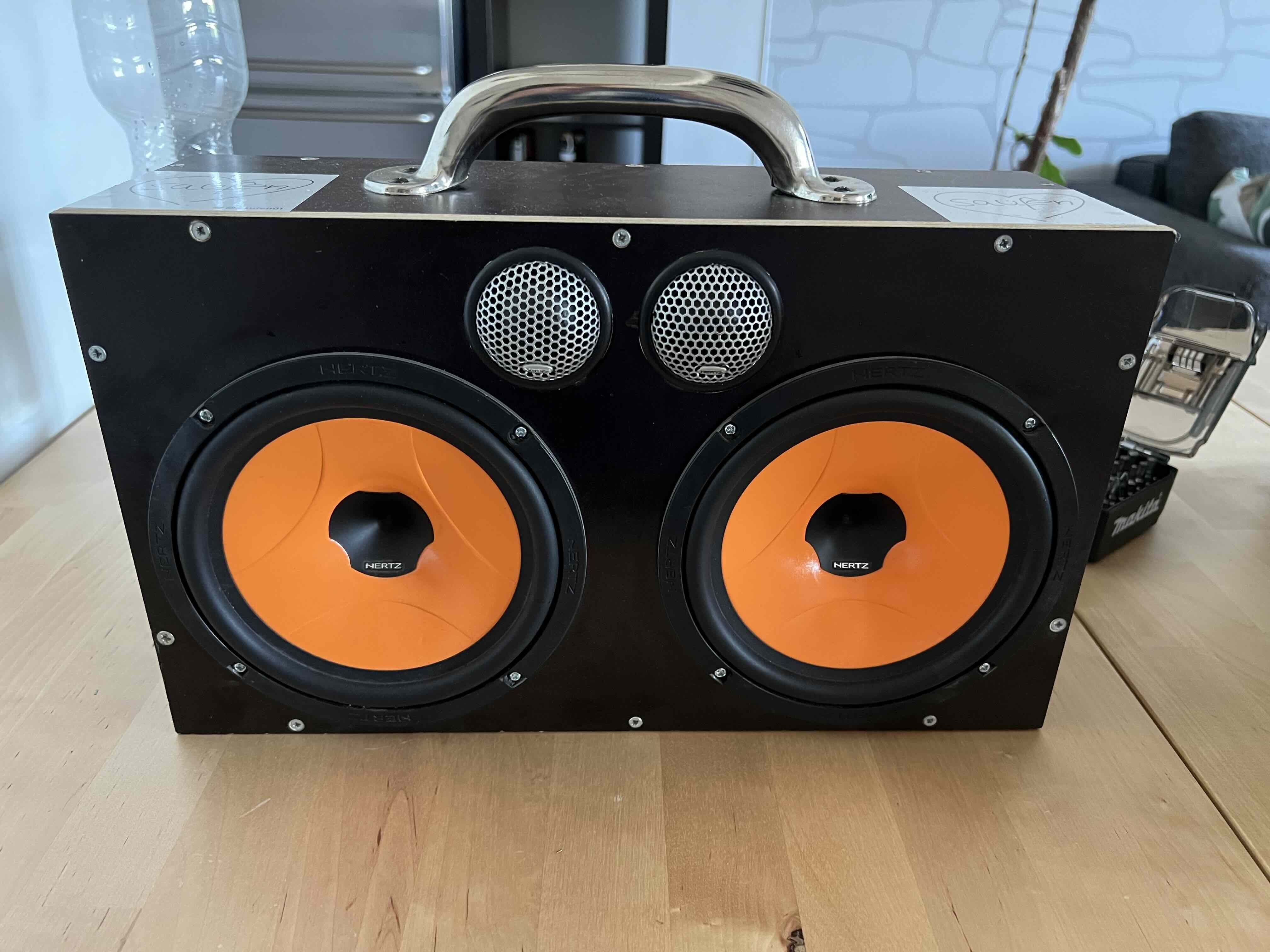

    meine tragbare Boombox gebaut aus alter Car Hifi, die ich noch im Keller gefunden habe, sieht so aus:
Hits:	253
Größe:	386,9 KB
    Sie ist inzwischen etwas in die Jahre gekommen und ein Tiefmitteltöner ist sogar defekt. Aktuell hat sie 9-10 L Volumen und ist super tragbar. Ich würde diese gerne neu bauen mit dem Ziel, dass sie (nach wie vor) ordentlich Pegel macht. Bass darf auch kommen, wenn möglich. Aber bei der Größe ist es logisch, dass ich keinen monster Bass hinbekomme. Ist auch gar nicht das Ziel.

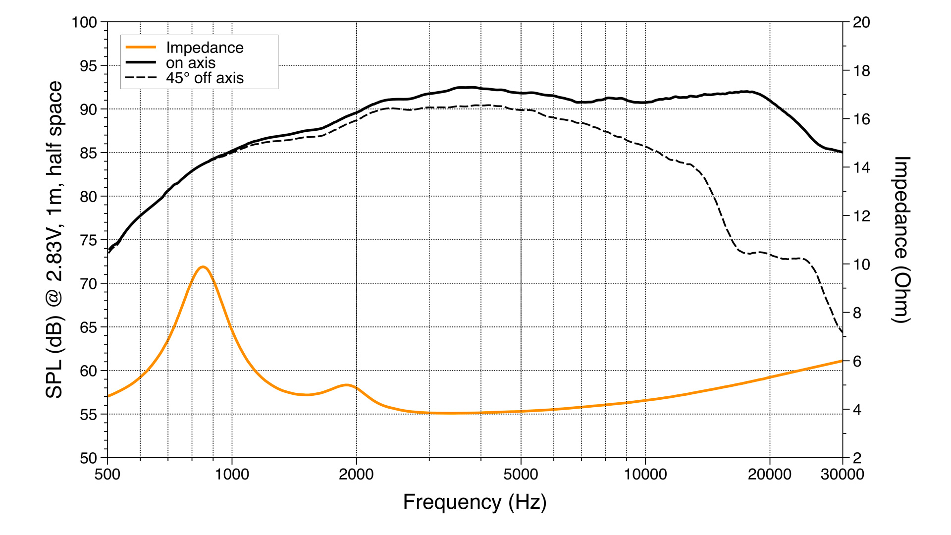

    * Höchtöner: 2x Hertz Mille PRO ML28
    ** Klicke auf die Grafik für eine größere Ansicht
Hits:	128
Größe:	288,3 KB
    ** HERTZ_Mille-PRO_MP28-Tech-Sheet_2020_revA.pdf

    Deine alte Boombox hat übrigens eine sehr ungünstige Chassisanordnung.
    Die Hochtöner so weit wie möglich auseinander.
    https://1drv.ms/i/s!Aou0VjGfbBPtgrMP59qFwNT1vVtRBA
    So hab ich das mal realisiert mit einem Raveland AXX1010 und zwei Visaton BG13. Der Winkel von 20° funktioniert hervorragend.
    Geändert von wholefish (28.07.2024 um 19:31 Uhr)

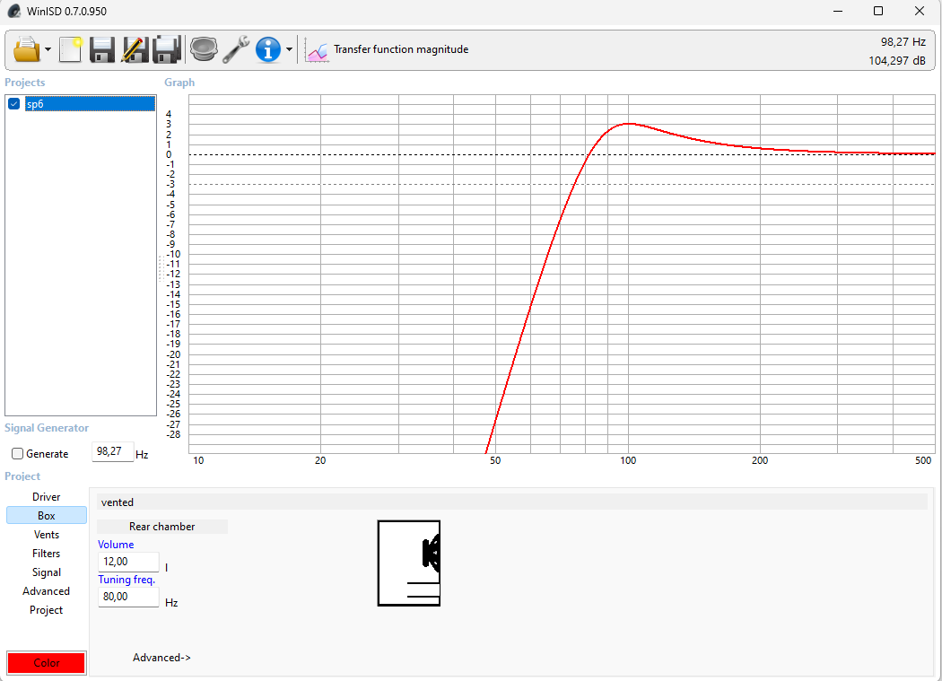

    Ich bin inzwischen mit WinISD unterwegs. Was genau versteht man denn unter Tuning?
    Danke für dein Beispiel und den Tipp mit den Hochtönern. Das ist natürlich ein ordentliches Stück. So groß sollte meine nicht werden. Werde meine Hochtöner in der neuen Version jeweils nach außen setzen.
    Das stimmt, ich hatte im Kopf den Einfluss des Ports auf den maximalen Pegel, der bei winISD nicht berücksichtigt wird.
    Letztlich führt die Diskussion aber eh zu weit an der Stelle. 2 16cm TMTs mit nur 3mm xmax werden so oder so im Outdoorbetrieb keinen Bass leisten (können). Daher ganz klar, Abstimmfrequenz hoch, 80hz oder ähnlich, so viel Pegel wie möglich durch einen großen Port erreichen und dann mittels DSP hochpassfiltern.

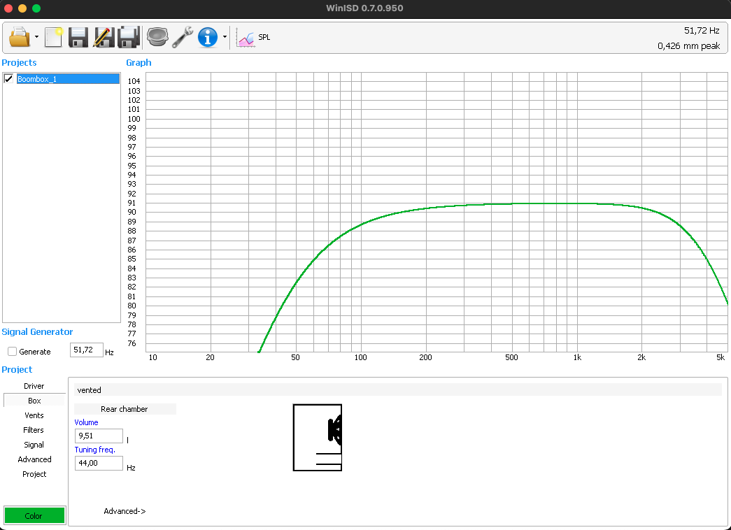

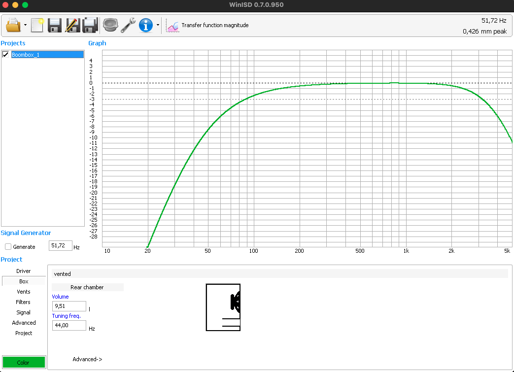

    Die Monacor SP6-/100PRO sind wirklich etwas limitiert in der XMax. Meine aktuelle Hertz Treiber ja auch schon. Ich meine es sind ja auch nur 16cm Chassis. Habe aktuelle auch schon einen Bandpass drin zwischen 70Hz und 3500Hz oder so (wenn ich mich richtig erinnere).
    Hier mal einige Diagramme simuliert mit einem Port von 7,5cm Durchmesser und 9,51L Volumen (initial von WinISD vorgeschlagen) sowie einem Low Pass Filter bei 4kHz.
Name:	Screenshot 2024-07-30 at 07.35.02.png
Hits:	121
Größe:	53,4 KB
ID:	75043Klicke auf die Grafik für eine größere Ansicht
Name:	Screenshot 2024-07-30 at 07.35.20.png
Hits:	104
Größe:	49,9 KB
ID:	75045Klicke auf die Grafik für eine größere Ansicht
Name:	Screenshot 2024-07-30 at 07.35.42.png
Hits:	108
Größe:	48,3 KB
ID:	75046Klicke auf die Grafik für eine größere Ansicht
Name:	Screenshot 2024-07-30 at 07.35.12.png
Hits:	116
Größe:	52,3 KB
    Hier noch die WinISD Dateien (Chassis Datei und Projekt): WinISD_Monacor_SP-6_100PRO.zip
    Was meint ihr dazu? Wo sollte ich noch etwas tunen?
    Geändert von audiobob (30.07.2024 um 06:39 Uhr)

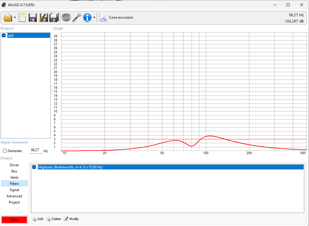

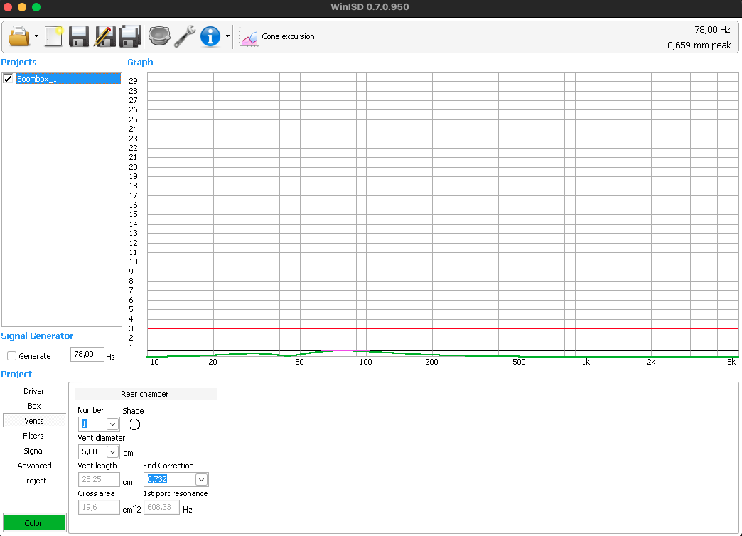

    @audiobob:
    Du hast schon auch gesehen, was WinISD für 44Hz @ 9 Litern bei einem Portdurchmesser von 7,5 cm als Länge vorschlägt?
    Ja klar, in der Praxis kann sich herausstellen, dass man die 44 Hz auch mit etwas weniger Länge erreicht, so richtig wesentlich ändern sich die Dimensionen aber nicht.
    Zu deinen Diagrammen: du hast dir, wie es aussieht, die Strömungsgeschwindigkeit anzeigen lassen für eine Eingangsleistung von einem Watt, wo oberhalb von fb (den Hub unterhalb von fb solltest du unbedingt mit einem aktiven Hochpassfilter einhegen, ) Xmax noch lange nicht erreicht ist. Schraub mal unter "Signal" die Eingangsleistung hoch, bis dort Xmax erreicht ist, und sieh dir dann die Strömungsgeschwindigkeiten an..
    Ich habe das für deine Konstruktion mal gemacht und festgestellt, dass auch so 5 cm Durchmesser locker reichen sollten, weil der Monacor einfach nicht sonderlich viel Luft verschieben kann.
    Ich würde das Tuning auch deutlich höher ansetzen, in diesen 9 Litern passen so 60 Hz wohl gut. Ein Port von 5 cm Durchmesser (pro Treiber natürlich) wäre dann deutlich weniger als 20 cm lang im Gegensatz zu dem in deinem Projekt mit über 60 cm (9 Liter @ 44 Hz bei 7,5 cm Durchmesser).
    Kurz gesagt: 9 Liter @ 60 Hz mit pro Treiber einem Port mit 5 cm Durchmesser, Als Hochpassfilter LR4 @ 40 Hz, das könnte ich mir ganz gut vorstellen. Portlänge wäre dann so 15 cm, wobei ich das per Messung evaluieren würde.Die Strömungsgeschwindigkeit überschreitet laut WinISD dann 15 m/s bis zum Erreichen von Xmax nicht.
    Geändert von Azrael (30.07.2024 um 09:38 Uhr)

    In dem Zusammenhang möchte ich nochmal auf meine Signatur hinweisen...
    Annahme: 85 dB(A) pro Kanal in 1 m Entfernung, Freifeld, Baffle Step entzerrt bei 200 Hz.
    Vorraussetzung: auf linearen Frequenzgang entzerrt
    Dann komme ich mit dem Chassis bei den oben gezeigten Daten auf 1,1 mm Auslenkung, der macht nach Datenblatt 3 mm, also kann man von gut 10 dB mehr Maximalpegel ausgehen, plus Übersteuerungsreserve.
    Der Port muss bei 85 dB(A) 33475 cm³/s verschieben. Setzt man 5% der Schallgeschwindigkeit (17 m/s = 1700 cm/s) als Limit an landet man bei 19,7 cm² Portfläche, was ziemlich genau 5 cm Durchmesser entspricht. Bei 10% der Schallgeschwindigkeit dementsprechend 3,5 cm Durchmesser. Damit der Port nicht früher limitiert müsste er dann 8,9 cm bzw. 6,23 cm Durchmesser haben.
    Die von Michael vorgeschlagene Abstimmung auf 60 Hz erzeugt ohne Hochpassfilter übrigens leicht (eher: unwesentliche) höhere Auslenkungen und Geschwindigkeiten (aber dafür natürlich deutlich kürzere Rohre), mit Hochpassfilter reduziert sich die Auslenkung 0,67 mm und die Strömungsgeschwindigkeit auf 17275 cm³/s, also knapp die Hälfte. Der nötige Portdurchmesser auf 7,6 cm bzw. 5,4 cm (damit Chassis und Port gleichzeitig limitieren).
    Alternativvorschlag: Abstimmung auf 44 Hz wie oben angedacht, aber Hochpassfilter auf 60 Hz. Das reicht eigentlich als Partybox. Die Auslenkung bleibt gegenüber der Abstimmung von Michael gleich (0,66 mm), die Strömungsgeschwindigkeit sinkt allerdings nochmal auf 9275 cm³/s, wodurch sich dann der Portdurchmesser auf 5,6 cm bzw. sogar 4 cm absenken lässt. Da kommen mir dann ganz spontan 2 HP30 pro Kanal in den Kopf, Rücken an Rücken geklebt. Die haben zwar nur 3 cm nominellen Durchmesser, aber die Form ist schon ziemlich gut. Mit dem Konzept habe ich bei der hier sehr gute Erfahrungen gemacht. Die Ports sind von der Fläche zwar etwas größer (entsprechen ungefähr 5 cm Durchmesser), aber die beiden Basschassis da drin können auch locker das doppelte Volumen verschieben.

    @audiobob:
    Ohh die Länge ist natürlich "enorm" im Verhältnis. Ist mir irgendwie durchgerutscht. Ist es eigentlich egal, ob der Port nach vorne, hinten oder seitlich zeigt?
    Welche Eingangsleistung würdest du mir raten einzustellen um evtl. aussagekräftigere Diagramme zu erhalten?
    Danke, dir. Habe das mal so übernommen. Hatte tatsächlich mit einem Linkwitz Riley 4. Ordnung bei ca. 40 Hz geliebäugelt nur noch nicht im Projekt eingetragen.

    Nun bin ich wirklich noch kein Profi in der Simulation von Lautsprechern. Ich würde schon gerne die volle Auslenkung des Chassis (3mm) ausnutzen wollen. Welche Parameter sollte ich denn noch ändern, damit das der Fall ist. Oder wie darf ich das Diagramm der Cone Excursion genau deuten?

    Ich würde dann folgende Parameter erstmal festhalten:
    * Highpassfilter: LR4 irgendwas zwischen 40-60Hz
    * Lowwpassfilter: Irgendwas zwischen 1,6 - 4kHz
    * Volumen: ca. 9-10 Liter
    * Bassreflex Öffnung: ca. 5cm Durchmesser und 15cm Länge
    Kurze Frage nochmal zum Volumen: Das Volumen hat WinISD initial vorgeschlagen. Würdet ihr mir raten dort noch etwas zu ändern? Je weniger Volumen für mich, sofern es sich immer noch gut anhört, desto besser. Denn der Lautsprecher sollte mit einer Hand easy tragbar sein. Da kommt es natürlich dann sehr auf die Größe und das Gewicht an.
    Die volle Auslenkung nutzt du durch die passende Verstärkerleistung bzw. Verstärkerausgangsspannung. Ohne meine Rechnungsvorschrift genauer zu verfolgen (keine Zeit):
    - der TT macht 93 dB@2V (richtig? oder sind das 2,83V?)
    - für die angesetzen 85 dBA braucht es 88.6 dB unbewertet
    - Dafür reichen 1,2 V effektiv
    - Der Crestfaktor des Signals beträgt 12 dB also Faktor 4 (Für Leistung: Faktor 16), also 4,8 V Spitze
    - Um die volle lineare Auslenkung zu erreichen braucht der Verstärker - im Fall meiner vorgeschlagenen Abstimmung - die 4,55fache Ausgangsspannung, also ca 22 V
    - Weil "lineare Auslenkung" nicht ganz so linear ist und die Aufhängung auch normalerweise progressiver wird darfst du gerne noch einen Reservefaktor von 1,5 ansetzen, dann bist du bei 33 V oder 272 W @ 4 Ohm.

    Liebe Mitstreiter,
    wir reden hier über ne "Festival Boombox". Keine lammfromme kleine Box in der Zimmerecke zur gemütlichen Hintergrundbeschallung. Euer Bestreben mit "Bass" ist sowieso outdoor komplett hinfällig. Ich hab jetzt doch mal winISD angeschmissen und würde es wie folgt machen:
    10 bis 12 Liter solltens schon sein, dann radikal auf 80hz abstimmen (ergibt bei einem 8,2cm Rohr eine Länge von 15cm --> machbar!)
Name:	Screenshot 2024-07-31 094922.png
Hits:	122
Größe:	47,1 KB
    Dann radikal mit Subsonicfilter den Bass wegfiltern:
Name:	Screenshot 2024-07-31 094953.png

    Bei 50 Watt Eingangsleistung erreicht man so standesgemäße 111dB bei 100hz mit einem Chassis.
Name:	Screenshot 2024-07-31 095037.png
Hits:	124
Größe:	46,8 KB
    Die industriellen Vorbilder, wie JBL Charge X, oder gar dieser ganz große von JBL gehen auch nicht nennenswert unter 80hz runter. Trotzdem klingen sie basslastig, weil durch den Überschwinger Bass vorgegaukelt wird. Ein Effekt, der ja auch gerne bei industriellen Home Hifi Lautsprechern genutzt wird. Schöne Grüße an die High End Breitbandfraktion.
    Und sollte der Überschwinger tatsächlich klanglich stören, dann kannst du den mittels DSP ja bedämpfen und gewinnst wiederum Belastbarkeit.
    Solltest du mit einer so hohen Abstimmung nicht (immer) leben wollen, verteil die Fläche auf 2 Rohre und baue eines davon verschließbar. Dann hättest du eine Indoor Abstimmung mit tieferem Bass und einem Rohr, und eine Outdoor Abstimmung mit Power.
    Und ja, du kannst die Rohre auch nach hinten oder an die Seite verfrachten. In deinem Fall wäre ich da nicht empfindlich zwecks Mitteltonanteilen oder leichten Pegeländerungen durch die Positionierung.

    Danke! Tatsächlich soll es hier nichts fürs Wohnzimmer werden. Das Ding soll Pegel machen, und wenn mehr Bass kommt als erwartet freue ich mich dementsprechend mehr. Ist aber kein Muss.
    Kannst du mir kurz sagen, was es mit der Tuning Frequenz auf sich hat, und wie stimme ich darauf ab?
    Verstanden: Mit unterschiedlichen selbst eingestellten werden bei Signal simulieren ich die Diagramme. Woher weiß ich aber, dass bei 50W ca. 12V auf der Leitung zum Chassis sind? Wie ermittle ich den Wert?
    Die Idee mit den zwei Rohren ist genial! Wenn ich die Fläche von ca. 8cm Durchmesser auf ca. 4cm Durchmesser verteile, kann ich dann jeweils auch die Länge halbieren oder bleibt die gleich? Könnte dann einfach 2x HT40er Rohre nutzen.
    Mit deiner Abstimmung komme ich übrigens auf 0,46 mm und 11600 cm³/s. Umgerechnet auf maximale Auslenkung wären es dann 7,5 cm und 5,3 cm Durchmesser (bwi 5% bzw. 10% der Schallgeschwindigkeit). Und ich habe da die Überhöhung noch nicht einkalkuliert, da kommt also noch was drauf. Peak wären dann nicht ganz 117 dB, im Vergleich zu meiner Abstimmung (113,6 dB*) also nicht ganz 2,4 dB mehr.
    * Hatte mich vorhin mit den 110 dB vertan, falschen Bezug gewählt. 113,6 dB sind korrekt
    Ist die Länge der Rohre hier auch mit 15cm zu bewerkstelligen?
