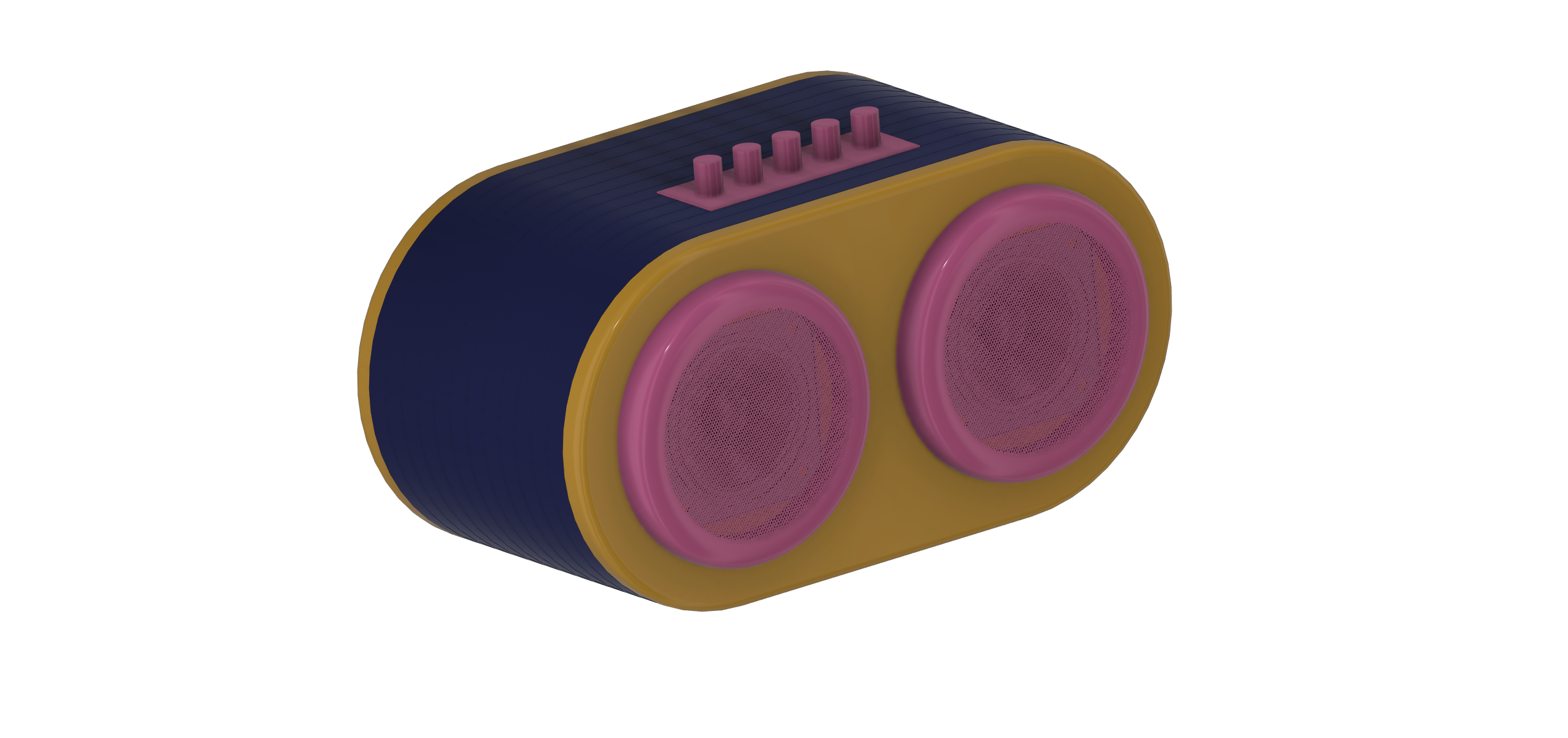

    Das Design steht Man erkennt die Zielgruppe deutlich. Der Korpus wird aus einzelnen Segmenten zusammengefügt. Die Frässchablone liegt hier schon gedruckt vor mir.
    Front und Rückwand bestehen aus gelbem Corian (cooles Zeug! kann jedem nur ans Herz legen, damit mal ein Projekt umzusetzen.)
    Wie läßt sich Corian bearbeiten? Geht Fräsen, Sägen etc. ähnlich wie Holz?

    exakt genauso wie Holz. Es lässt sich zudem nahtlos verkleben mit dem richtigen Klebstoff und es kann thermisch verformt werden.
    Mit der jeweiligen Körnung bzw Politur können verschiedene Glanzgrade erreicht werden - von matt über seidenmatt bis hochglanz.
    Kratzer lassen sich einfach auspolieren. Es hat ein recht hohes Raumgewicht und ist so fest, dass man beispielsweise auch Gewinde reinschneiden kann.
    In der Bucht gibt es Händler, die Reststücken anbieten. Ideal für Gehäusefronten.
