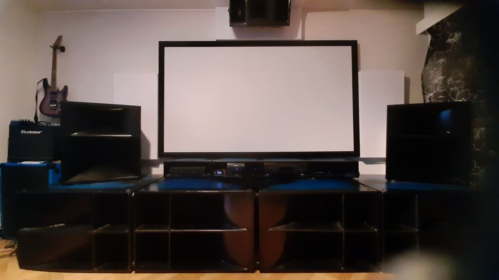

    Das Gerät war ja, wie im letzten Teil geschrieben, für sich soweit fertig und musste in das bestehende Setup integriert werden.
    D.h. vielleicht nicht ganz. Ich hatte den Center vorab ja gehört und die Stärken wurde dabei auch schon deutlich, also swhr druckvoll (auch Mitten können drücken), sehr sauber, sehr detailliert. Aber mich störte im Hochton (nicht superhochton) noch eine gewisse Schärfe. Ich habe dann drei 'kleine' PEQ bei 8kHz, 5,6 kHz und 4,3 kHz gesetzt - hohe Güte, also enger Einsatzbereich und Absenkung 1...1,5 dB. Damit hat es für mich gut gepasst, die leichte Schärfe war zumindest weg.
    Hier zunächst noch einige Bilder:

    Hier sieht man den Center an der Wand unter der Decke befestigt.

    Und hier noch ein Vorher-Nachher-Vergleich.
    Die akustische Anbindung war tatsächlich ziemlich straight forward - ich hatte erst mit Problemen bei der Anbindung an die Bässe gerechnet. Diese sind ja 'shared medium' mit den Frontlautsprechern und die Mitteltonhörner geben eine Trennfrequenz von 175 Hz vor. Nun war ich mir nicht sicher ob das mt dem Center wegen des großen vertikalen Abstandes passt. Alternativ hätte ich die beiden inneren Basshörner tiefer abgetrennt um den Center tiefer trennen zu können - also 3,5 Wege. Wie sich rausstellte, war das nicht nötig. Das spielt auch so sehr homogen - mir fällt zumindest nichts negativ auf.
    Die Laufzeitanpassung war auch sofort passend - der Center wurde auf die entsprechende Entfernung verzögert und dann passte das auch mit der Übernahme. Außerdem trifft der Schall aller Lautsprecher am idealen mittigen Hörort zeitgleich ein. Das geht aber auch über die gesamte Breite hinreichend gut. Gut, und natürlich noch die Pegel angepasst.
    Insgesamt war also die Integration angenehm einfach.

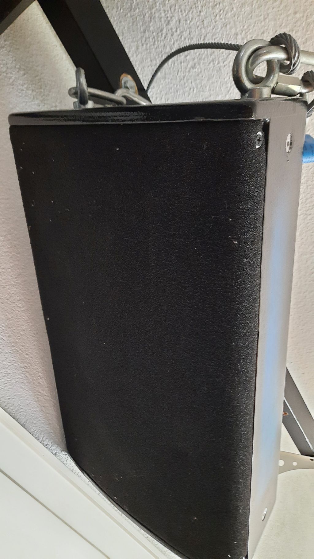

    Hallo Kalle,
    vielen Dank für das Interesse.
    Hinten hängen je ein 10"/1" mit B&C 10HPL64 und BMS 4550 an 18S 1080 jeweils an einem Kanal einer Dynacord SL1800. Praktisch der gleiche Lautsprechertyp, den ich gerade als Center mit dem Neubau abgelöst habe.
    Ganz am Anfang hatte ich auch eine virtuelle Mitte verwendet, dazu wurde der Centerkanal jewels auf Front Left und Right im Pult geroutet. Hat seinerzeit funktioniert. Aber wie es mit Phantomschallquellen so ist, wandert die über die Breite der beschallten Fläche. Ein Center stabilisiert das deutlich.
    Wäre interessant zu sehen, was Du mit dem Schwung MSWs anstellst. Ich habe mit denen keine praktische Erfahrung, daher mach mal - bevor sie rumliegen?
    André
    Edit: Bild hintere Lautsprecher eingefügt
