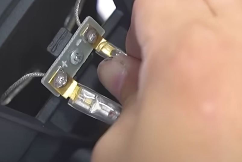

    spannendes Video. Sieht für mich zunächst nach ordentlicher handwerklicher Arbeit aus. Kleinserienmanufaktur mit moderatem Initialaufwand. CNC Maschinenpark, ein paar Vorrichtungen, sicherlich auch einiges an Fertigungs Know-How. Dass das Endprodukt nicht im Low-Kost Bereich angesiedelt sein kann, ist für mich rel. klar wenn man das mit Möbeln vergleicht. Da werden auch ordentliche Preise aufgerufen bei hochwertigen Produkten.
    Was mich aber sehr verwundern würde, ist, wenn die tatsächlich aus dem Fertigungsprozess auch nur ansatzweise eine ordentliche Produktqualität herausholen würde. Ich kenne da aus Produktionsprozessen von Bediengeräten, mit Stückzahlen knapp 4-Stellig, Dinge wie Werkerführungssystem, Pick2Light, Überwachung von Verweilzeiten nach Klebeprozessen, teilw. Reinräume, mindesten Maßnahmen zur Sicherstellung der Sauberkeit in der Montage, ... . Erfahrungsgemäß erreicht man (bei etwa diesem Komplexitätsgrad) eine Fehlerquote von <0,5% nur, wenn man die Fehlerquelle Mensch komplett ausschließt/absichert.
    Ist ganz witzig, ein Montagefehler ist mir im Video aufgefallen, der ggf. irgendwann beim Kunden zutage tritt. Bild habe ich angehängt.
