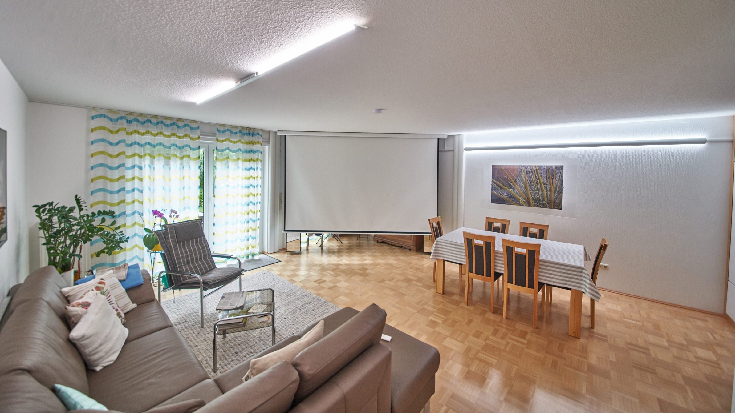

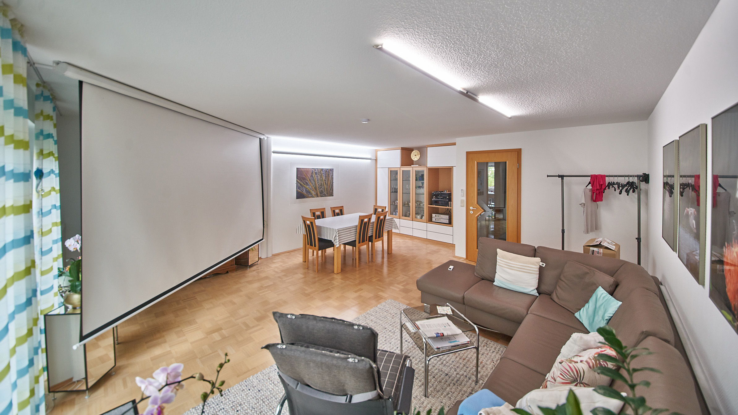

    Einige von euch erinnern sich ja vielleicht noch an meinen Linearray mit Mini-Breitbänder Thread. Sinn und Zweck der Aktion war es unauffällige Stereolautsprecher links und rechts der Beamer-Leinwand aufzustellen, so dass die Video-Ton wiedergeben können. Ausgerichtet sind Leinwand + Lautsprecher auf die gegenüber liegende Couch.

    "In echt" ist der Beamer aber nur selten in Aktion, und wir sitzen auch gar nicht so oft auf der Couch. Dagegen wird in diesem Zimmer öfter mal mit Freunden gegessen oder auch einfach Wäsche gebügelt. Wenn ihr euch den Plan anseht: dort sieht man den Tisch, gebügelt wird so ca. an Position P10 oder P6. Da ist man dann vom linken der beiden Linearrays (in der Zeichnung L2) rund doppelt so weit entfernt wie vom rechten, an der Position P11 hinterm Tisch noch weiter.
    Da is nix mit Stereo!
    Das Linearray entpuppte sich auch als ziemlich leistungshungrig. Ich betreibe es an einer älteren Technics Endstufe mit 2 x ca. 70W. Wenn ich voll aufdrehe schlagen die VU-Meter schon in dieser Größenordnung aus, ohne dass es aber schon richtig laut wird. Als Party-Lautsprecher eignet sich das Gespann aus den Linearrays mit den zugeschalteten (Sub-*) Woofern (das sind die beiden Spiegelsäulen im Foto) somit überhaupt nicht.
    Einer der Gründe warum ich die Linearrays gebaut habe war ja dass die Lautstärke mit zunehmender Entfernung nicht quadratisch abnimmt (doppelte Entfernung = 1/4 des Schalldrucks), sondern nur linear (doppelte Entfernung = 1/2 Schalldruck). Das funktioniert auch, aber der Stereoeindruck entsteht eben nicht nur aufgrund der Schalldrücke der beiden Lautsprecher. Die Laufzeitunterschiede bei grob asymmetrischer Hörposition sorgen mit dafür dass man dann trotzdem nur den näheren Lautsprecher hört. Man muss die Balance schon ziemlich extrem verstellen wenn man beide LS bewusst hören will. Und selbst wenn: das Stereo-Dreieck hat an diesen Positionen eine sehr kleine Basis.
    Wie schaffe ich dass man im ganzen Raum Stereo hören kann, zumindest so ziemlich? Wieviele LS soll ich aufstellen? Braucht's dazu ein Surround-System?
    * ich schreibe das "Sub"- in Klammern weil diese Woofer anders als bei wirklichen Subwoofern nicht bei oder unter 100Hz getrennt werden sondern weitaus höher - das Linearray hat bei Frequenzen unter 400Hz starke Verzerrungen.

    Das Klavier stand in der Ecke wo jetzt der Kleiderständer steht - vor ein paar Wochen haben wir es endlich verkauft. Dort kommt demnächst ein Regal hin, vorwiegend für Bücher. Es soll so hoch sein wie der Türrahmen daneben, und ca. 40cm tief. Ein Paar Schubladen sollen da auch rein, vielleicht werden einige Teilbereiche auch mit Türen abgedeckt. Ich denke auch wenn es vielleicht nicht ideal ist wird es besser dämpfen als die nackte Wand. Wenn auch vielleicht nicht ganz so gut wie ein voll mit dicken Sachen behangener Kleiderständer. Der steht da eh nur wenn wir die Wäsche trocknen woll und nicht in den Garten können. Der soll nicht dauerhaft im WoZi stehen
