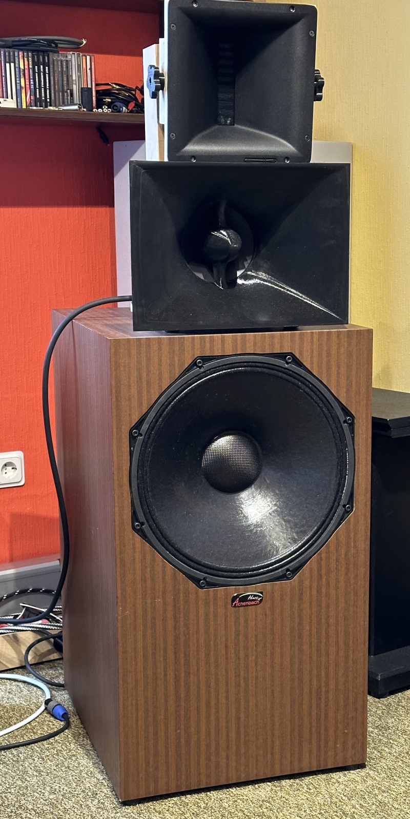

    Das zweite System ist spielbereit.
    Problem ist die Fertigung des Horns. Herkömmlicher 3D-Druck ist schwierig. Bin für Hinweise aufgeschlossen, wer so ein Horn in ansprechender Qualität herstellen könnte.
    Das System besteht aus dem Bass, der auch für die Tricolore, Trinity 15-8B und Tricolon Verwendung findet. Das Mitteltonhorn ist eine annähernde Kopie des Limmer 042 Mitteltonteils und der Hochtöner - unschwer zu erkennen, der Beyma TPL150H.
    Das Ganze wird aktiv mit einem 4-kanaligen Modul von Fouraudio betrieben. Da ich die Messungen von allen Chassis habe, war es ein leichtes, das im Fouraudio-Designer zusammenzustellen.

    ja, wir waren da und haben auch die neue mit dem gedruckten Horn gehört.
    Der TPL ist so gut wie sonst auch immer, der kleinere Mitteltöner hat mir auch schon früher in den Konstruktionen mit dem originalen Limmer besser gefallen als die größeren weil noch klarer.
    Wenn ich mich recht erinnere sagte Dieter daß die Aktivmodule FIR Filter haben...?
    Jedenfalls spielte das ganze so perfekt ausgewogen daß es geradezu langweilig war ähnlich wie ich das von anderen FIR-korrigierten Systemen schon kenne.
    Im kleinen Raum lief die Point P220, die kannte ich auch noch nicht und sie hat mir sehr gefallen. Warum sich die nicht verkauft wie geschnitten' Brot ist unverständlich.

    Richtig, die "Kiste" läuft momentan nur aktiv an Fouraudio-Modulen mit FIR-Filtern ab ca. 100Hz, um die Latenz niedrig zu halten. Ich gehe aber davon aus, die auch noch mit passiver Weiche anbieten zu können.
    Das System war mit ganz heißer Nadel gestrickt. 3 Setups hatte ich am Freitag noch erstellt und auf den Hörplatz angepasst. Eines, was am Hörplatz linear ist, und zwei weitere, die einen fallenden Verlauf haben. Am Samstag und Sonntag lief das mittlere Setup. Mittlerweile höre ich mit dem linearen, was etwas "zackiger" klingt, aber noch weit weg von aggressiv ist.
    Ist ja das schöne bei aktiven Systemen, dass man sich das nach eigenem Geschmack einstellen kann.
