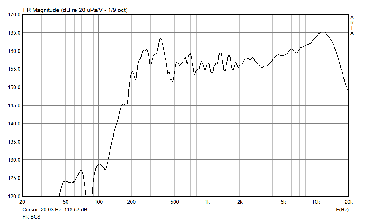

    die Filter waren sehr steil (FIR Acourate) 48db kann sein evtl steiler. Vor einem Jahr hatte ich meine BG8 noch vor dem Mic, anbei zwei Bilder. Es ist leicht die Reso bei 200Hz zu erkennen.

    Messungen nicht kalibriert und skaliert.
    Bei einer passiven Trennung würde ich ab ca 800Hz planen. Tiefere Trennungen haben mir klanglich weniger gefallen.

    Hallo Christoph (veloplex),
    ich "spiele" seit 2 Wochen mit einem miniDSP und bin momentan noch völlig überwältigt - oder fast erschlagen - ob der Möglichkeiten, die sich nun ergeben......
    Ich nehme an, dass du den NEO8 in einem Gehäuse / Schallwnd eingebaut hast/hattest, wenn ich mir den Frequenzgang anschaue. Zur Zeit nutze ich das Chassis "nackt" ohne weitere Schallwand.

    Das Gehäuse der Messung. Hinten offen mit etwas Schaumstoff bedämpft.

    Die tiefen Trennungenum 500Hz hatte ich seinerzeit in einem quasi Wandeinbau realisiert.
