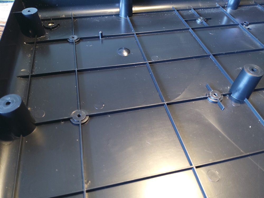

    Unter der Stahlplatte kommt dann die Kunststoffwanne zum Vorschein, wenigstens etwas verstärkt durch kleine Streben

    Das gilt es ruhiger zu stellen. Durch die Fächer passt mein Alu Butyl unter die Stahlplatte. Schön.
    Im ersten Schritte habe ich diese Fächer ausgelegt, die Seiten auch und dann nach der Montage der Stahlplatte diese auch an den Stellen wo es keine Behinderung von Bauelementen oder Mechanik gibt.

    Der Boden ist jetzt beim Klopftest erheblich ruhiger geworden und hat auch einiges an Gewicht zugelegt.

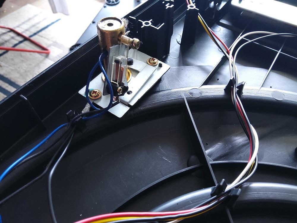

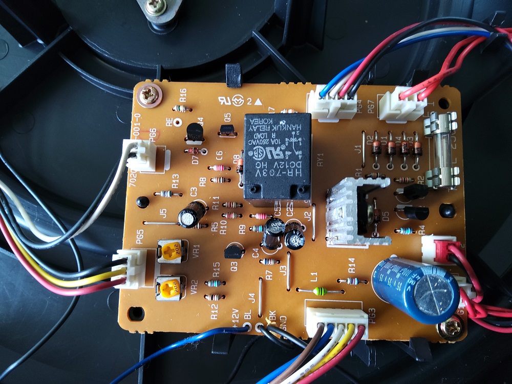

    Alle Kabel sind entweder geschraubt oder gesteckt. Die Kabel werden einfach queer geführt und sind in kleinen Halterungen geklippst.
    Zur Monate des Alu Butyl habe ich alle Kabel an der Hauptplatine abgesteckt, die Platinen soweit ausgebaut.
    Als nächstes habe ich dann wie bei der Bodenwanne alle größeren und auch kleineren Flächen mit Alu Butyl Stücken ausgelegt, teilweise auch überlappend.
    Schönheit stand dabei aber nicht auf der Prioritätenliste, sondern das alle Schrauben weiterhin erreichbar sind, keine Mechanik in der Bewegung behindert.
    Das Kabel mit der 10V Wechselspannung mit 50 Herz habe ich möglich weit vom Motor weggelegt und festgeklebt.

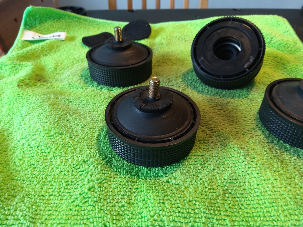

    Nach Montage der Bodenplatte habe ich noch die 4 Gereinigten Füße drunter geschraubt und das wars.
Hits:	265
Größe:	400,3 KB
ID:	74611 Klicke auf die Grafik für eine größere Ansicht
Hits:	234
Größe:	372,4 KB
ID:	74613 Klicke auf die Grafik für eine größere Ansicht
Hits:	233
Größe:	367,8 KB
ID:	74614 Klicke auf die Grafik für eine größere Ansicht
Hits:	228
Größe:	330,1 KB

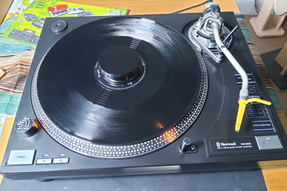

    Und hier der Dreher ohne Haube mit Eingestellten System. Das Tonar mit der DJ Nadel will 4g Auflagekraft
Hits:	380
Größe:	240,4 KB

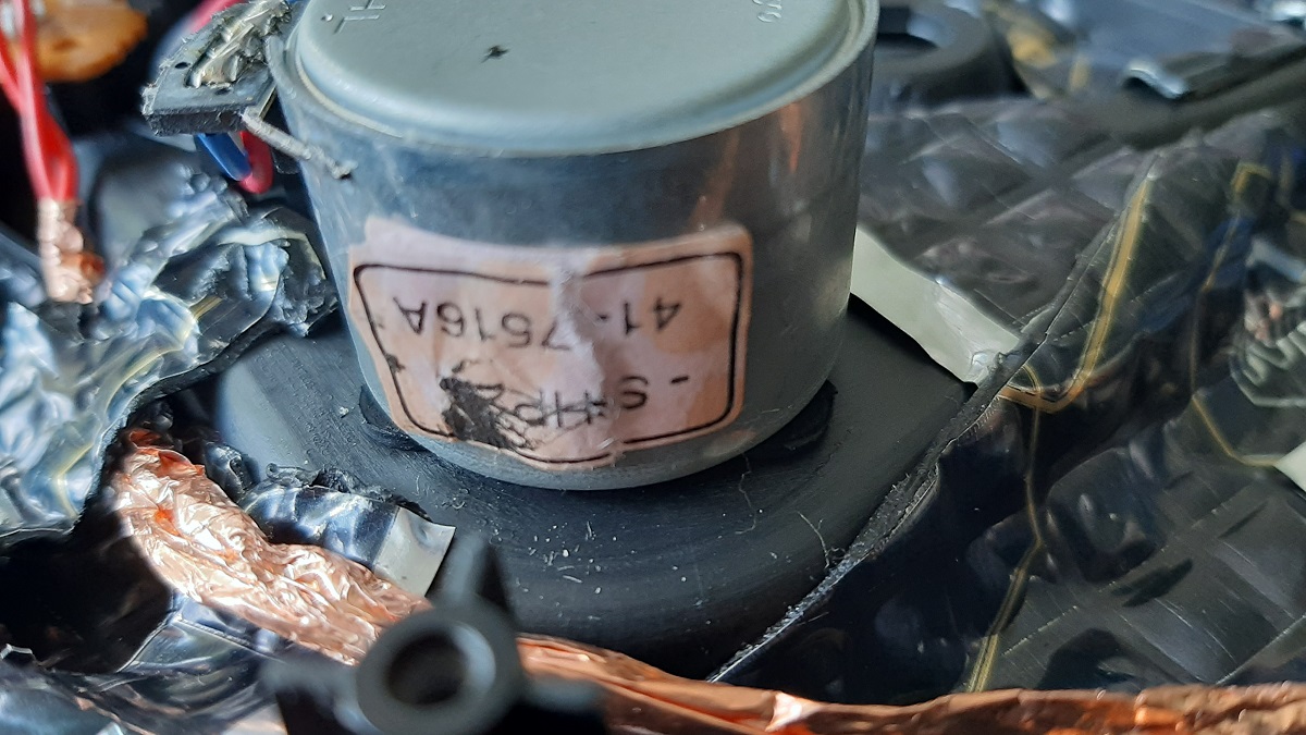

    hab vor ein paar Tagen ja geschrieben, das ich ein Mechanischen Brummen habe.
    Dieses scheint vom Transformator zu kommen.
    Mit aus dem Dreher entfernten Trafo ist das Geräusch so gut wie weg.
    Also werde ich versuchen, den Transformator ( 230V AC / 15V AC , 0,5A) in seiner Schraubhalterung zu entkoppeln.
    Zusätzlich musste ich feststellen, das der Antriebsmotor ebenfalls Schwingungen auf das Chassis überträgt, war aufgefallen als ich den Motor entgegen seiner normalen Lage betrieben hatte beim Testen.

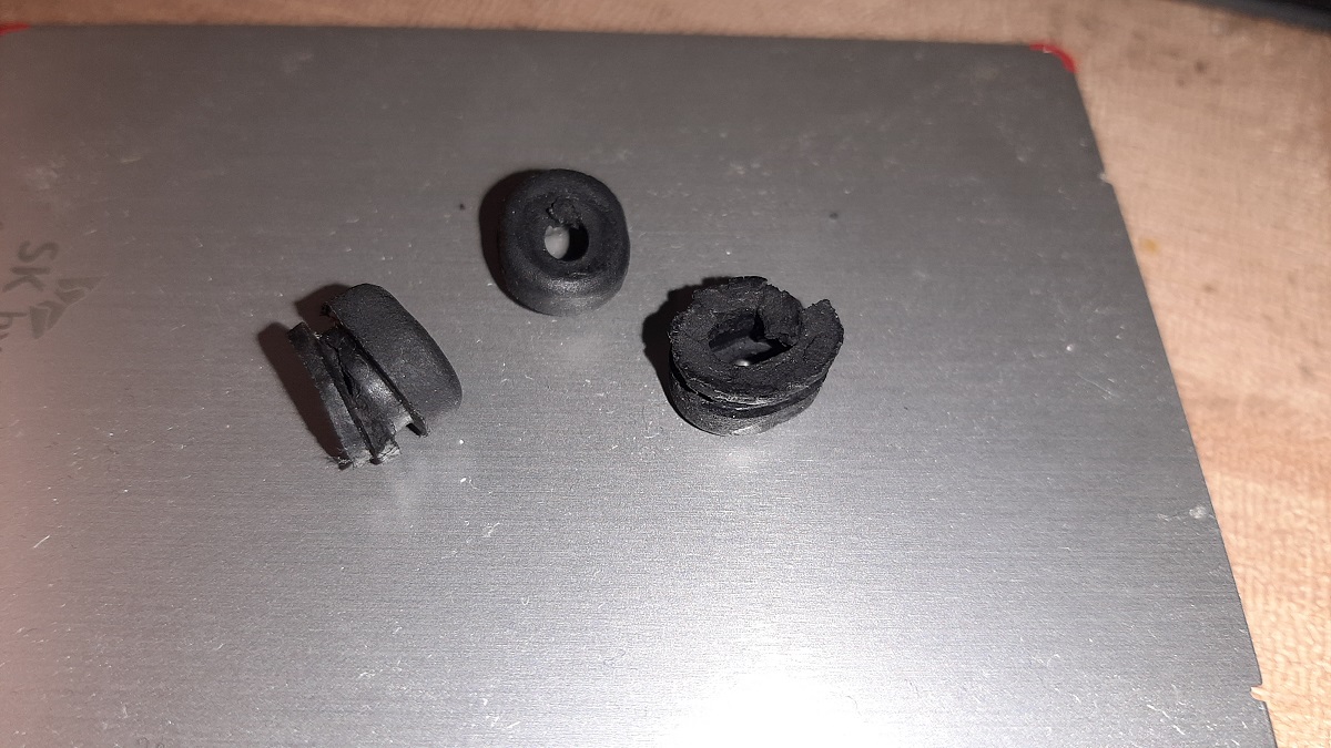

    Was ist da die Ursache, der Motor ist doch mit seinen Befestigungsschrauben in 3 Gummi Durchführungen gelagert, und lässt sich auch grob bewegen in diesen ?

    Hab den Motor ausgebaut und mir diese Gummiteile angeschaut.
    Die sind Hart und Teilweise auch porös und fangen an sich auf zu lösen.
Hits:	208
Größe:	278,4 KB
    Ersatzteile zu finden ist mir bisher nicht gelungen.
    Werde den Motor nun mal passenden Gehäuse Durchführungen aus Gummi neu lagern und schauen ob das klappt.
    Mit diesen Durchführungen werde ich dann auch den Trafo lagern.
    Hab bei Ebay ein Set mit Unterschiedlichen Teilen bestellt.
Hits:	196
Größe:	12,1 KB
    Frage, hat noch jemand einen Antriebsmotor aus einem alten defekten Plattenspieler rumliegen ?
    Sankyo SHP2 41-7516A oder ähnlich ?
    Will jetzt nach dem ich so viel Aufwand hatte, das Projekt nicht sterben lassen.

    Update und Wasserstandsmeldung:
    Die Durchführungen sind gekommen und passen.
    2 Übereinander gelegt halten den Motor in der Richtige Höhe für den Antriebsriemen.
    Die Entkopplung ist jetzt erheblich Besser als mit den Porösen teilen, aber ----- leider ist der Motor immer noch leicht hörbar wenn man mit dem Ohr am Plattenspieler ist.
    Genauso der Transformator, Einbau mit Entkopplung über die Gummiteile ergibt erheblich weniger Mechanisches 50 Herz Brummen, vorher aus 1m Hörbar, jat nur noch auf weniger als 10cm.
    Insofern hat der Ersatz der Gummiteile einen Fortschritt gebracht und die hörbaren Störungen reduziert.
    Weitergehende Verbesserungen sind jetzt nur noch möglich durch Austausch vom Motor und vom Trafo.
    Das werde ich aber erst einmal nicht machen.
    Im jetzigem Zustand ist Musik schon gut und störungsfrei Hörbar
